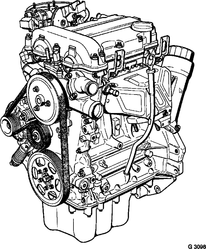

Alors voici ce que j'ai trouvé comme vu de ton moteur
Sa position, elle est au bout des arbres à came, donc soit pour les arbres à came soit pour la température d'eau
Il faut regarder sur EPC, chose que je ferais un peu plus tard
Messages : 9263
Re: Renseignement pièce (sonde ?) cassée !
Bon après avoir regardé dans EPC, je ne trouve pas d'éclaté, donc pas de précisions...
Sinon, est ce que le haut de la sonde est bleu ? La prise de la sonde je veux dire, si oui, je pense bien à une sonde de température d'eau... mais pas sûr à 100% je ne connais que très peu le X10XE

Donc, mercredi matin (je vais vous raconter ma vie lol) je n'ai pas entendu le réveil (c'est ça de sortir tard le soir dans le bar du coin ...) donc je n'ai pas pu aller chez Opel. J'y vais la semaine prochaine du coup pour la passer au diagnostic. Au lieu de ça l'après-midi je suis allé dans un vendeur de pièce style SPS que je ne connaissais pas, et je suis tombé sur un type super sympa et super compétent, et donc cette fameuse pièce était la Sonde à thermistance, que j'ai commandé (24€) et que j'ai reçu sous 48h (donc aujourd'hui), un exploit pour un temps de livraison aussi cour (je rappelle que je suis en Corse). Donc voila nikel, je l'ai installé cet après-midi, ça m'a pris 5 min, un soucis de moins !
