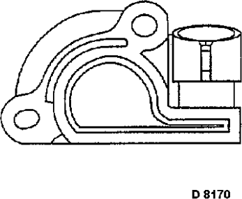

Potentiomètre de papillon des gaz
Ce potentiomètre se trouve sur l'axe de papillon des gaz, en face du point d'attache du câble des gaz. Il est câblé comme un diviseur de courant, le curseur du potentiomètre représentant l'angle d'ouverture du papillon des gaz. L'appareil de commande reconnaît la position du papillon des gaz en mesurant la tension du curseur à la borne "C".
Ce signal de tension est l'une des grandeurs d'entrée de l'appareil de commande permettant de déterminer le rapport exact air-carburant. Par ailleurs, une information importante est automatiquement livrée par la variation de tension ou par une discontinuité de tension, à savoir si le véhicule est accéléré ou s'il est ralenti.
Lorsque le papillon des gaz est fermé, le signal du capteur est environ 0,65 Volt. La tension lorsque le papillon est grand ouvert est de 4,8 Volts.
Lorsqu'une panne est décelée dans le circuit électrique du papillon des gaz, l'appareil de commande prend aussitôt une valeur de substitution afin que le véhicule puisse rejoindre le prochain garage en marche de secours. Il se peut que, dans ces conditions, le ralenti soit sensiblement trop élevé.

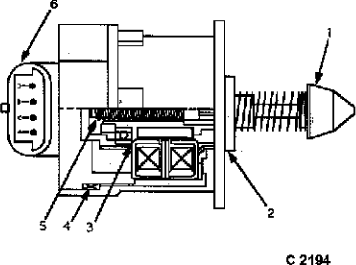

Moteur pas-à-pas de ralenti
La régulation du régime de ralenti permet une vitesse de rotation de ralenti stable qui reste pratiquement constante quelles que soient les conditions de température, lors d'alimentation électrique des consommateurs de courant au ralenti et les modifications du moteur imputables à son état d'usure.
L'appareil de commande contrôle la vitesse de rotation au ralenti à l'aide d'un moteur pas-à-pas de ralenti. Il règle la quantité d'air nécessaire au maintien de la vitesse de ralenti en fonction de l'état de charge du moteur et de la température du liquide de refroidissement.Si cette vitesse de rotation diffère de la vitesse de consigne, la bobine 1 ou la bobine 2 du moteur pas-à-pas qui ouvre ou ferme la soupape à pointeau est alors excitée.
L'ouverture de la soupape à pointeau est proportionnelle au nombre de pas du moteur pas-à-pas. L'appareil de commande est en mesure d'exciter le moteur en 256 pas distincts1). La position actuelle du moteur pas-à-pas peut être relevée à partir du flux de données de l'appareil de commande à l'aide de TECH 1 et du tout dernier module de programmes. Cette sensibilité garantit un écart maximum de 25 tr/min de la vitesse de ralenti théorique.
Le moteur pas-à-pas de ralenti ou encore la régulation de remplissage au ralenti doit remplir les missions suivantes:
· garder la vitesse de rotation de ralenti constante à température de service du moteur, quelle que soit la
charge.
· régulation de la fonction de marche à chaud.
1 - Pointeau de soupape
2 - Palier avant
3 - Palier arrière
4 - Joint torique
5 - Broche filetée
6 - Fiche
1) En fonctionnement normal, seuls 160 pas sont utilisés par l'appareil de commande.
Les pas restants sont utilisés lors d'une réinitialisation des appareils de commande (RRR Reset) afin de trouver la position de référence.

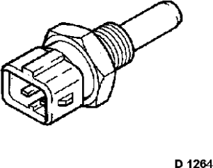

Sonde de température de liquide de refroidissement
La sonde de température est une résistance NTC dont la ligne caractéristique non linéaire est palpée en deux plages de mesure.
Le circuit d'exploitation est conçu en tant que diviseur de tension. Un circuit à semi-conducteurs permet de modifier le rapport de division de ce diviseur de tension et, par suite, le domaine de mesure.
Le passage d'un domaine de mesure à l'autre au point d'intersection des lignes sauvegardées en mémoire dans l'EPROM se produit à environ 45 °C. Il est ainsi possible d'atteindre une précision de 1 pas de conversion analogique/numérique par °C dans un domaine de température s'étendant de -35 °C à +110 °C. La
température et la tension sont affichées à l'écran TECH 1. Il est possible d'observer la figure suivante à proximité du point de passage d'un domaine de mesure à l'autre:
Affichage TECH 1
Temp. liqu.de refroid.
45°1,2 V
45°3,7 V
Un saut de la tension affichée à l'écran TECH 1 pour une température affichée restée la même (env. 40 °C à 45 °C) n'est donc pas provoqué par un mauvais contact mais par l'appareil de commande qui sélectionne un autre domaine de mesure.

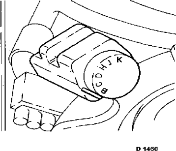

Fiche de diagnostic
La fiche de diagnostic se trouve sur la Corsa-B dans l'habitacle, sur le côté gauche de la boîte à fusibles.
Cette fiche permet d'établir la liaison entre l'appareil de commande du moteur et l'appareil sériel à tester TECH 1.
Le pont dans la fiche terminale entre les bornes "A" et "G" a été éliminé à partir de l'AM '92.
A = Masse pour TECH 1
B = Conduite d'excitation de diagnostic de l'électronique du moteur
F = Alimentation en tension TECH 1
G = Conduite de données bidirectionnelle
H = Non affecté

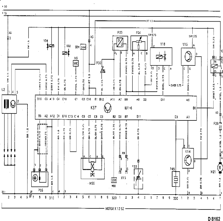

Schéma électrique
F 26Fusible337
K 57Appareil de commande moteur électronique Multec308 .. 333
K 58Relais de pompe à carburant336, 337
L 2Système d'allumage direct (DIS)300 .. 303
M 21Pompe à carburant337
M 66Moteur pas-à-pas de ralenti315 .. 318
P 23Sonde de pression absolue du tube d'admission320 .. 322
P 30Sonde de température, liquide de refroidissement318
P 33Sonde lambda324
P 34Potentiomètre de papillon des gaz323 .. 325
P 35Transmetteur d'impulsions inductif307 .. 309
P 46Capteur de cliquetis330
V 14Module de cliquetis331 .. 333
V 15Filtre de signal de recirculation gaz d'échappement331 .. 333
X 5Fiche tableau de bord et moteur30-pôles301, 318, 337
X 13Fiche de diagnostic10-pôles321, 322
Y 18Soupape linéaire de recirculation des gaz d'échappement326 .. 329
Y 32Soupape d'injection de carburant312
Y 34Soupape de contrôle d'évaporation310
Schéma électrique

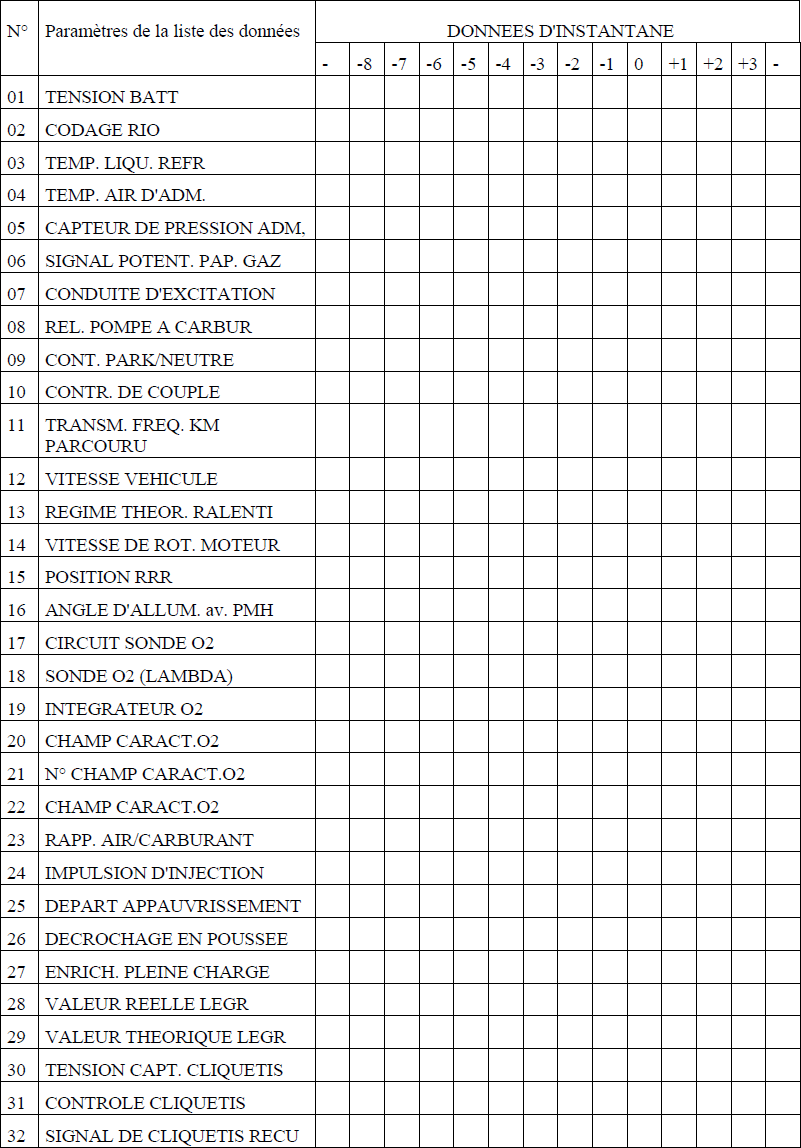

Production de codes clignotants pour codes de pannes sans TECH 1
Il est également possible de relever des codes de pannes à partir du flux de données de l'appareil de commande en se servant du commutateur de diagnostic KM-640.
Il faut pour cela tourner le commutateur de diagnostic en position "B" et le brancher sur la fiche de diagnostic.
L'allumage étant enclenché, la lampe-témoin moteur indique les codes de panne par clignotement.
Lampe-témoin moteur
Lorsque l'on relie TECH 1 à la fiche de diagnostic, la lampe-témoin moteur indique, par le fait qu'elle est activée, que le système se trouve en mode de diagnostic. Si par contre on se sert du commutateur de diagnostic KM-640, la lampe-témoin moteur a alors le rôle essentiel de produire des codes clignotants. Si la lampe-témoin se trouve activée en cours de marche, c'est qu'une panne a été relevée et mise en mémoire. Les propriétés de marche de secours du système permettent, sous réserve de rouler prudemment, de rejoindre le prochain atelier de réparation.
Diagnostic avec TECH 1

Moteur pas-à-pas de ralentiLe moteur pas-à-pas de ralenti est activé et actionne le
pointeau de soupape de 160 pas en sortie et en rentrée.

Instantané
TECH 1 propose le mode instantané qui donne la possibilité de déterminer l'origine d'une panne apparaissant par intermittence.
Afin d'évaluer plus facilement l'instantané, les valeurs déterminées peuvent être portées dans le tableau montré à la page suivante.
Il y a lieu à cette occasion de procéder exactement comme suit:
- Les réglages (Setup) de TECH 1 pour la prise d'instantané doivent avoir été réalisés.
- Le véhicule est contrôlé au ralenti ou à l'occasion d'un essai sur route.
- Lancement de la mise en mémoire des données, soit automatiquement par l'apparition d'un code de panne, soit manuellement en appuyant sur la touche "F9" lors de l'apparition d'une panne.
- Attendre obligatoirement la fin de l'enregistrement de l'instantané.
- La "position 0" ou l'instant de l'apparition de l'événement de panne doit alors être recherché.
- Les valeurs sont à porter dans le tableau aux alentours de l'instant choisi.
- Présentées sous cette forme claire et bien ordonnée, les valeurs peuvent être interprétées de façon parlante.
La relation entre la cause et l'effet apparaît clairement.
Tableau d'instantané

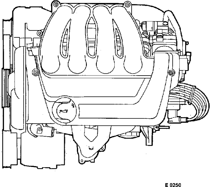

Vue de dessus

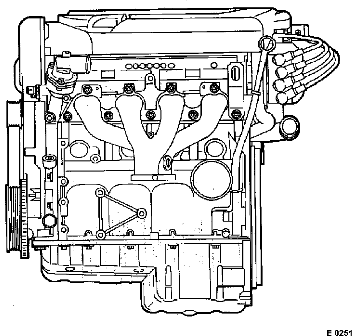

Vue de devant

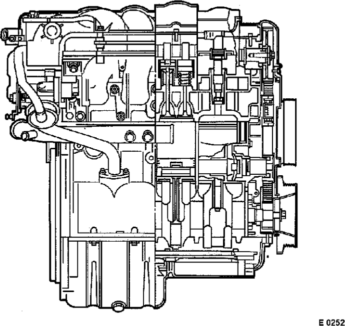

Coupe longitudinale

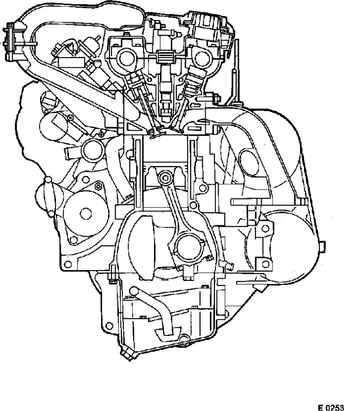

Messages : 9227
Coupe bloc-moteur et culasse

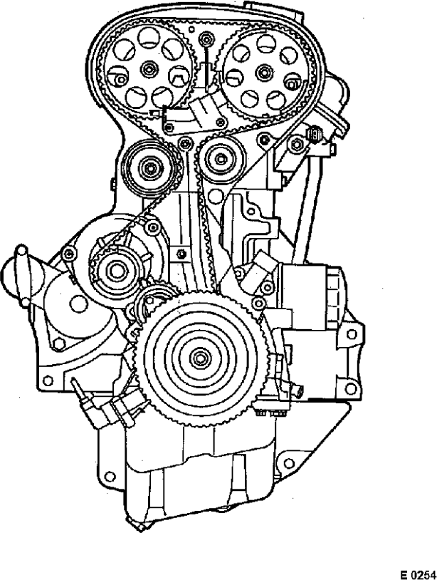

Commande à courroie
