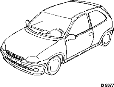

Gamme de modèles et équipement

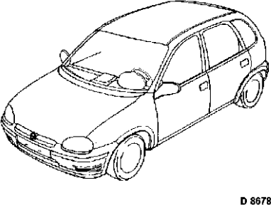

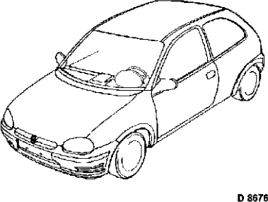

La Corsa-B nouvellement construite est une Berline à roues avant motrices, avec un grand hayon et cinq places assises.
Elle est construite par Opel/Vauxhall avec direction à gauche et à droite et est vendue dans différentes versions d'équipement.
Variantes de modèle:
Corsa-B
Berline 3 portes,
2 volumes
Forme de carrosserie F 08
Code de modèle 73
Corsa-B
Berline 3 portes,
2 volumes - GSi
Code de modèle 73
Corsa-B
Berline 5 portes,
2 volumes
Forme de carrosserie 68/M 68
Code de modèle 8/79

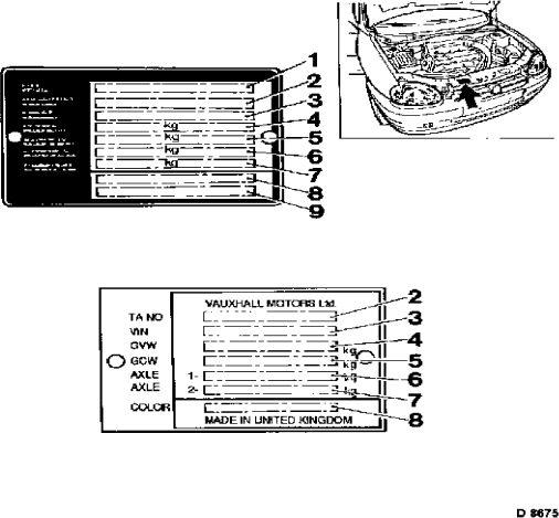

Plaque de fabrication
La plaque de fabrication est rivetée sur le déflecteur d'air supérieur.
Selon l'usine de montage, les plaques de fabrication ont des formes différentes mais toutes renferment les mêmes informations.
La plaque de fabrication est un document au contenu administratif. Elle ne doit par conséquent être ni enlevée, ni modifiée ou même voilée par de la peinture.
Afin de simplifier l'identification du véhicule, voici ci-après une explication de la plaque de fabrication à l'appui de deux exemples (voir page suivante).
Description des différentes lignes:
1 - Fabricant, désignation
2 - Type de véhicule ou n° d'autorisation selon le pays
3 - Numéro d'identification véhicule à 17 chiffres (n° VIN)
4 - Poids total en charge autorisé en kg
5 - Poids total tracté autorisé en kg de code futurs
6 - Charge sur essieu avant autorisée en kg
7 - Charge sur essieu arrière autorisée en kg
8 - Couleur extérieure du véhicule, équipement intérieur et code de mémoire programmes pour les composants électroniques
9 - Ligne laissée libre, réservée à des numéros de code futurs

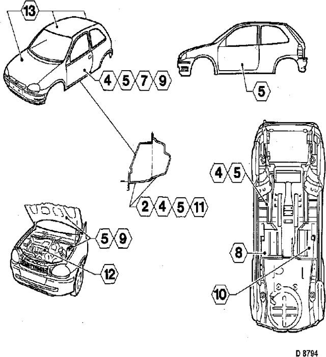

Protection anticorrosion
Les représentations ci-après montrent en détail les mesures de protection anticorrosion les plus importantes. Au chapitre 3.4.1, carrosserie brute, les pièces de tôle zinguées à l'alliage sont représentées encore une fois en détail.
Pour plus de clarté, les différentes opérations de travail sont repérées par un code chiffré.

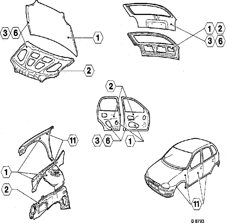

1 - Zingué à l'alliage d'un côté
2 - Zingué à l'alliage des deux côtés
3 - Collage de bride
4 - Phosphatage au zinc
5 - Apprêtage en couche épaisse par immersion au bainélectro-cataphorétique
6 - Etanchéisation des brides
7 - Apprêt de remplissage
8 - Protection de soubassement au PVC
9 - Email final
10 - Cire de protection de soubassement
11 - Cire de protection des espaces creux
12 - Laque de protection des groupes dans le
· Service
Le traitement ou la transformation (comme p. ex. le soudage à l'arc sous protection gazeuse ou par points) de tôles zinguées à l'alliage n'est pas différent de celui de tôles de carrosserie conventionnelles. A l'issue de tous travaux de carrosserie, il est nécessaire, comme jusqu'à présent, de procéder à un retraitement correspondant (de protection anticorrosion).
Vue d'ensemble de la protection anticorrosion

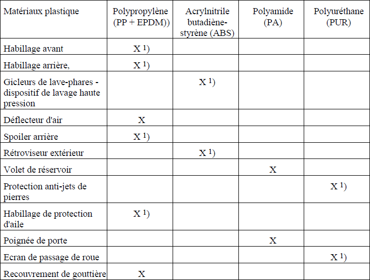

Vue d'ensemble des matières plastiques
1) GSi, pièces de matière plastique peintes dans la teinte de la voiture.
· Service
Le département "Pièces et Accessoires" dispose à son programme de livraison de pièces en matière plastique apprêtées.
La peinture des surfaces extérieures apprêtées des pièces de carrosserie doit être exécutée conformément à la brochure "Service information produit REMISE EN ETAT DE LA PEINTURE", KTA 1620, Art.-Nr. 93446 (voir systèmes 3 et 4).

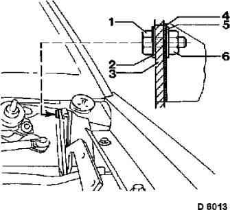

Charnières de capot-moteur
Le palier et l'étrier de charnière de la charnière de capot-moteur sont reliés en production par un goujon riveté.
Pour la remise en état d'étriers de charnière détériorés, le département Pièces et Accessoires propose une vis d'assemblage à embase spéciale avec écrou hexagonal, y compris les pièces de fixation d'origine.
1 - Vis d'assemblage à embase
2 - Rondelle élastique
3 - Etrier de charnièrel
4 - Palier (support sur la carrosserie)
5 - Rondelle
6 - Ecrou hexagonal

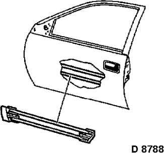

Portes avant, portes arrière
Une attention particulière a été apportée à l'amélioration de la protection des passagers en cas de collision latérale.
Ainsi, tous les modèles Corsa-B sont équipés en série de renforts tubulaires doubles en acier traversant les portes avant et arrière de part en part.
Les charnières des portes avant et arrière sont soudées aux montants A et B.
Les montants B renforcés et les seuils d'accès renforcés comptent parmi les autres mesures de protection.
La figure D 8788 montre le renfort tubulaire double en acier dans la porte avant.
La figure D 8789 montre le renfort tubulaire double en acier dans la porte arrière.

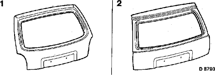

Hayon arrière
Le hayon arrière est articulé sur des charnières. Deux vérins à pression de gaz améliorent le confort d'utilisation. Le bord de chargement abaissé rend le chargement et le déchargement plus commode.
Il existe deux types de hayons arrière:
1 - Modèle 73
2 - Modèles 78/79

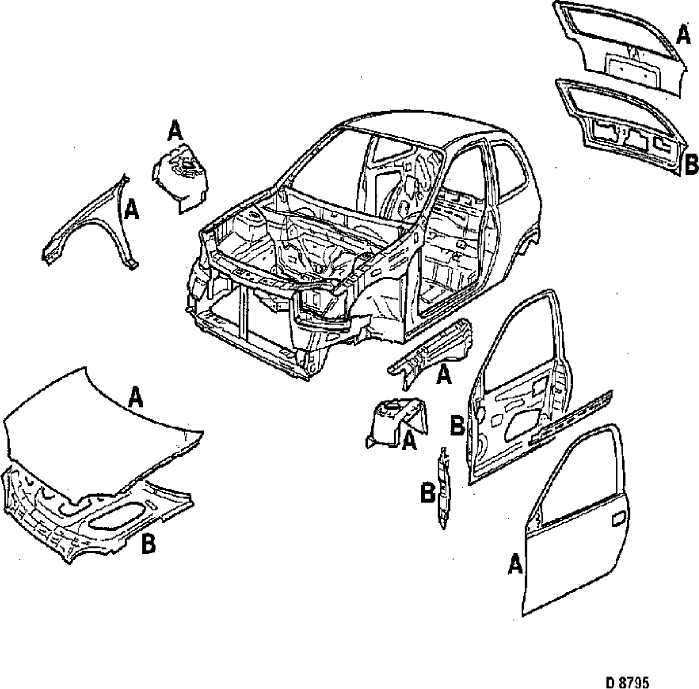

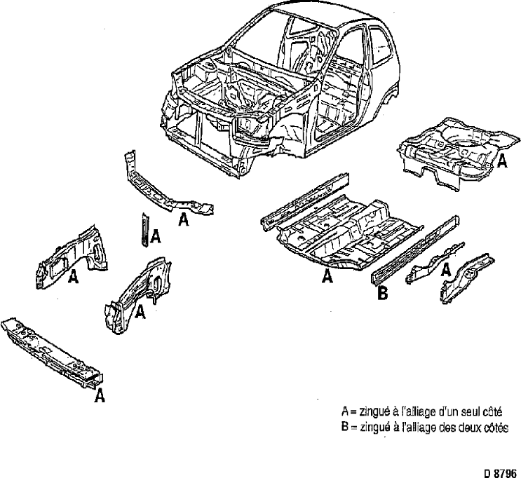

Carrosserie - Pièces de tôle (soudées)
Carrosserie brute
La carrosserie, de conception entièrement nouvelle, se distingue par une mise en oeuvre plus généralisée de pièces de tôle zinguées à l'alliage. Grâce à cela, la protection anticorrosion a pu être encore améliorée. Rapportées aux divers composants, voici les nouveautés qui en résultent:
Groupe plancher
Mise en oeuvre renforcée de tôles zinguées à l'alliage au soubassement, dans les régions du châssis et celles qui sont exposées à l'humidité.
Etanchéisation des brides aux longerons du châssis et aux traverses de plancher par du PVC ou un matériau de combinaison.
Carrosserie
Mise en oeuvre renforcée de tôles zinguées à l'alliage d'un seul ou des deux côtés aux portes, ailes, capot-moteur, hayon arrière et renforts des montants.
Conservation optimisée des espaces creux au capot-moteur et au hayon arrière.
Part plus importante de l'apprêtage des points de soudure dans les zones:
Cadre d'ouverture de porte/paroi latérale, zones de chevauchement et surfaces intérieures cachées.
Compartiment-moteur
Etanchéisation des brides dans le compartiment-moteur, au cadre de passage de roue, au tablier, dôme de passage de roue et support de direction au PVC ou matériau de combinaison.
Protection de l'environnement
Cire de stockage et de transport du type soluble dans l'eau, catalyseur ainsi que pièces du dispositif d'échappement non traitées à la cire de soubassement.
La page suivante renseigne sur les pièces de tôles zinguées à l'alliage d'un seul et des deux côtés.
· Service
Le traitement ou la transformation de tôles zinguées à l'alliage n'est pas différent de celui de tôles de carrosserie conventionnelles. A l'issue de tous travaux de carrosserie, il est nécessaire, comme jusqu'à présent, de procéder à un retraitement correspondant (de protection anticorrosion).

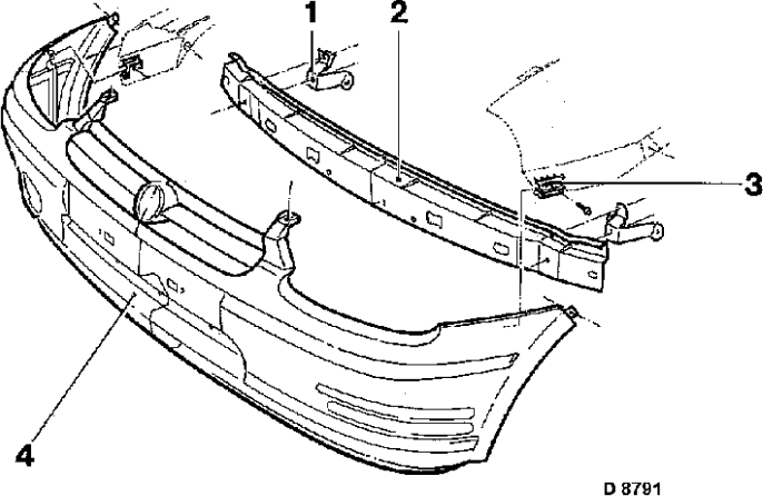

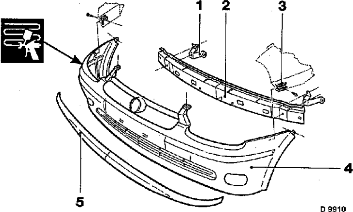

Habillage avant
La figure montre l'habillage avant de la Corsa-B, à l'exception de la GSi.
1 - Support
2 - Poutre
3 - Support latéral
4 - HabillageVerkleidung
· Service
En cas de montage ultérieur d'un dispositif d'attelage, il y a lieu, le cas échéant, d'enlever sur les véhicules à moteur de 1,2 l. et de 1,4 l. la fente d'air de refroidissement du haut de l'habillage avant (flèche).
La figure montre l'habillage avant de la GSi.
1 - Support
2 - Poutre
3 - Support latéral
4 - Habillage
5 - Prolongement, en dessous
· Service
Il n'y a pas lieu de modifier l'habillage avant de la GSi à l'occasion de montage ultérieur d'un dispositif d'attelage.

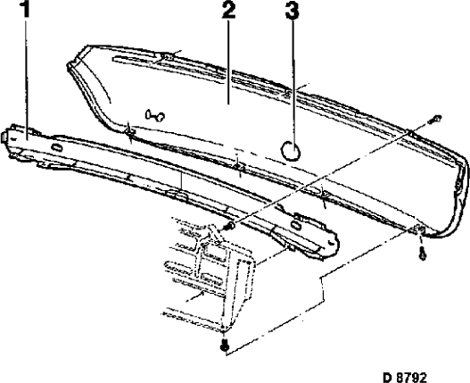

Habillage arrière
1 - Poutre
2 - Habillage
3 - Evidement marqué pour le dispositif d'attelage
· Service
Lors du montage d'un dispositif d'attelage, l'évidement marqué sur la face intérieure de l'habillage doit être découpé.
