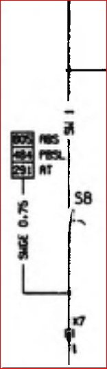

tallilebasse a écrit : Sinon,le GEARBOX ECU n'a pas l'air d’être alimenté par le fusible F21 directement.
-A partir de 95,3 connections en parallele après S8 pour le fusible F21.
484 PBSL n'existe pas car c'est pour l'option Japon.
p364 automatic transmission module K85
P370 system ABS module K50
-Avant 95 seulement 2 options:
P357
C'est soit l'Ecu Gearbox ou le module ABS si dispo.
Ensuite si mes souvenirs sont bons,il faut tjrs appuyer sur le frein à l’arrêt ou au démarrage donc le fusible F21 saute.

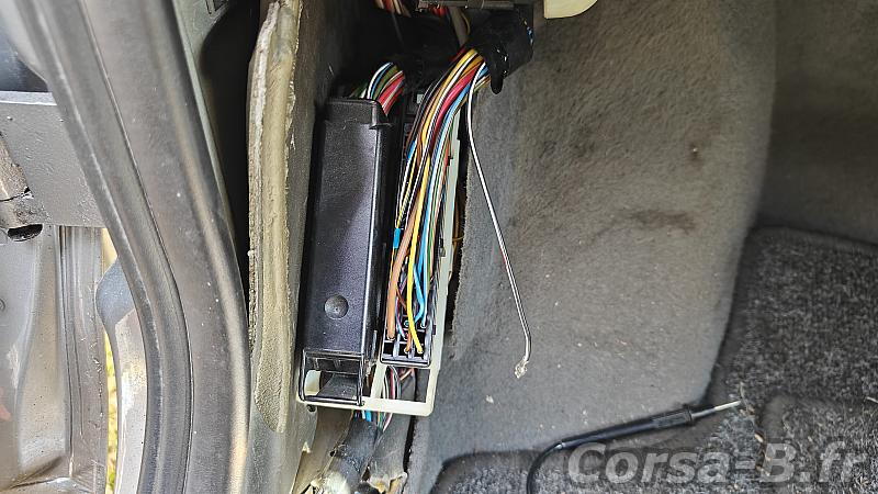

Il m'est arrivé une autre galère hier et je n'ai pas eu autant de temps que je voulais. J'ai tout de même déposé la boîte à gants et comme je m'en doutais un peu, rien au dessus de la boîte à gants sauf l'airbag passager...
Je n'ai pas eu le temps de regarder où il peut être placé...

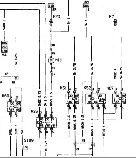

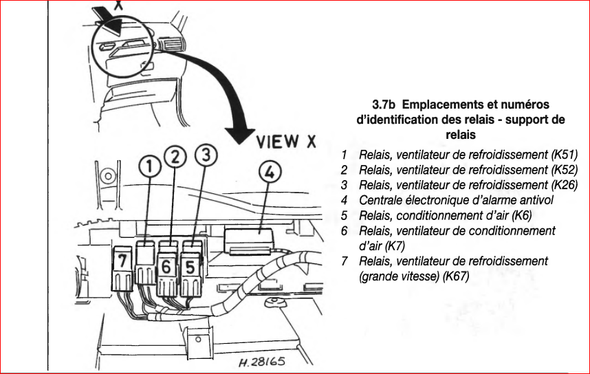

Bonjour,Vince11 et Lekiffeur.
Si on suit la piste de la clim avant 95 pour F21.
331 du pdf.
Il faut débrancher les relais K51,K52,K60 et K67 disponible en haut de la boite à gant.
p360 du pdf.
On voit aussi une centrale d'alarme d'antivol.
Essaye cela
Messages : 9263
Re: Corsa CDX - Ne veut plus démarrer...
Oui il y a bien l'alarme également sur la finition CDX. Par contre j'y regarderais à nouveau mais elle est équipée du double airbag et je n'ai pas vu de relais de ce côté là.
Merci, à suivre dimanche

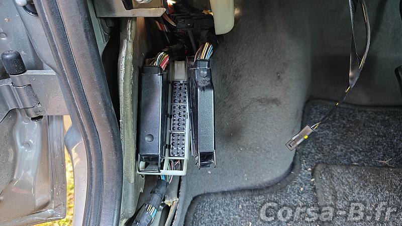

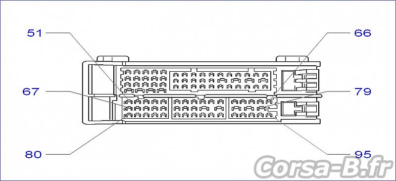

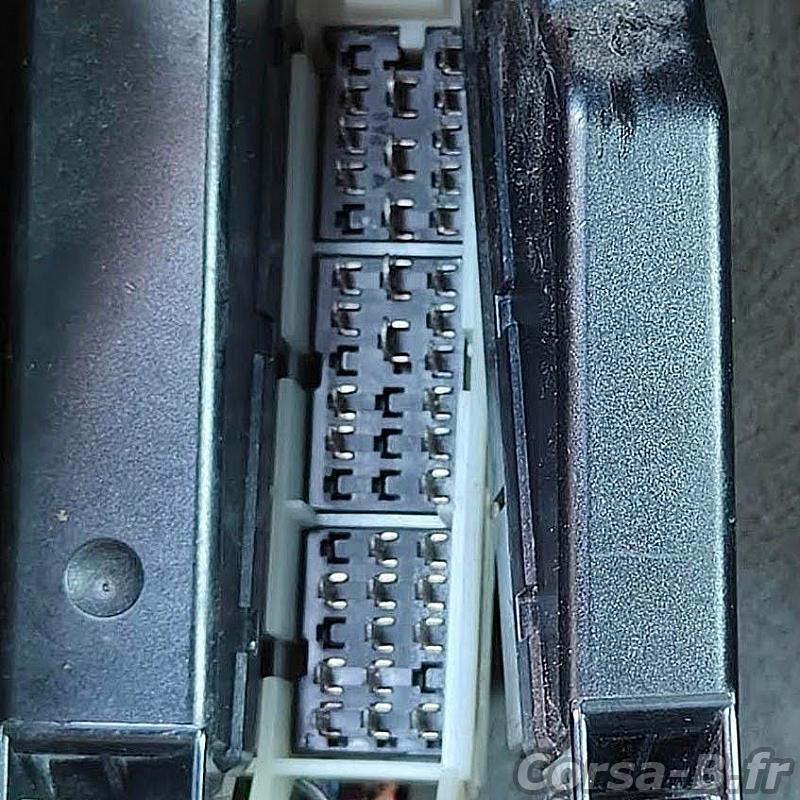

Les nouvelles du jour : je n'ai pas eu beaucoup de temps, mais j'ai quand même testé quelques trucs et j'ai fini par débrancher les deux grosses prises aux pieds du conducteur.
Quand la prise de droite est débranchée, le fusible ne saute plus.
Si on regarde de plus près la prise, on distingue le chiffre 3 en bas à gauche. J'en déduis que la broche à côté est la troisième.Image
J'ai donc testé la continuité avec une masse, voici le résultat :
  • 1 : résistance de 1071 Ω
  • 3 : résistance de 0 Ω
  • 13 : résistance de 0 Ω
  • 25 : résistance de 1995 Ω
Donc, soit le fil relié à la broche 3 ou 13 (ou les deux) est en court-circuit direct et fait sauter le fusible, soit c'est le fil relié à la broche 1 ou 25 qui pose problème, causant une résistance et permettant au courant de passer partiellement à la masse.
EDIT : je peux regarder demain lequel de ces fils (sur la prise male) est relié au fusible 21. Qu'en pensez-vous ?
EDIT 2 : pour réponse à tallilebasse, il n'y a rien au dessus de la boite à gants, juste l'airbag...
Merci pour votre aide

C'est forcément un fil qui a une résistance faible par rapport à la masse qui pose problème pas le contraire.
Si on fait U=RxI donc R=U/I pour griller un fusible de 15A sous 12V => R=12/15 = 0.8 ohm
Donc tout consommateur qui aurait une résistance <0.8 ohm ferait fondre le fusible.
LeKiffeur a écrit : EDIT : je peux regarder demain lequel de ces fils (sur la prise male) est relié au fusible 21. Qu'en pensez-vous ?
Oui il faudrait que tu fasses ça. Si c'est pas un relais ou autre qui est mort c'est peut-être un fil qui à fondu. Il faut donc trouver lequel...

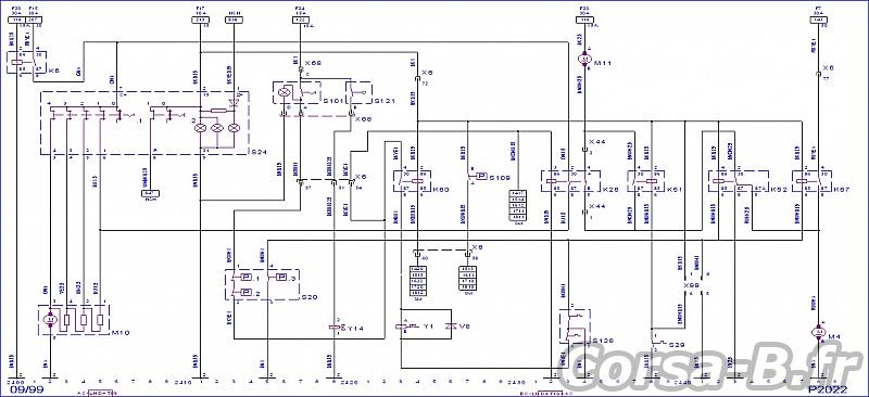

Voici la partie de faisceau qui doit correspondre, attention je me répète mais l'année n'est pas la bonne.
Ce qui est étonnant c'est que c'est sur le fusible F24 dans ce cas.
Le courant arrive dans la prise via la broche "C" et le fil relié sur la broche "B" va vers la broche "51" de la prise "X6" (voir ci-dessus).
Il est noté un fil noir/blanc ce qui correspond au fil que j'ai débranché dans la Corsa.

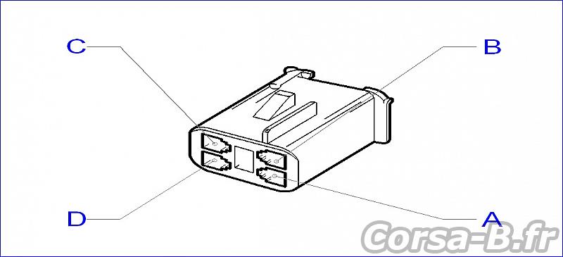

Cette prise avec les 4 broches notées A, B, C et D se nomme "X68" et l'appareil sur lequel sont reliés les broches "C" et "B" est "S121 Interrupteur de fin de course Levier de température".
Voici la prise "X68" :

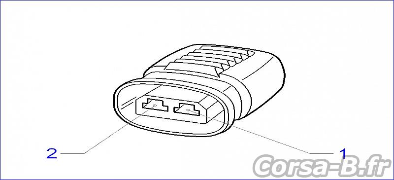

Après la prise "X6" ce fil est relié à "Y14 Electrovanne - Liquide de refroidissement" dont voici la prise
Donc d'après les recherches de ce soir, si toutefois cela correspond malgré le fait que ce ne soit pas la même année, cette prise "Y14" ressemble à une des prises sur le radiateur de liquide de refroidissement. Etant donné que le problème est après cette prise "X6", je n'ai donc que cette possibilité, en espérant que ce soit bien cela...

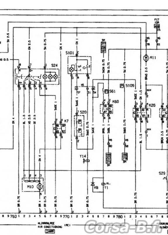

Dans le Haynes P369, on retrouve quelque chose d'approchant, le X6/51 alimente la partie clim mais l'alim vient du F15 via K6 (relais clim) puis S101 (contacteur compresseur clim) pour enfin alimenter Y14 (électrovanne liquide refroidissement)... :
En tout cas le problème à l'air de venir de la partie clim. Comme la corsa est dans la zone "floue" des schémas éléc elle a peut être un faisceau de <1995 adapté pour les composants de clim modifiés des modèles >1995. L'alim de cette partie ce ferait donc via le F21.
