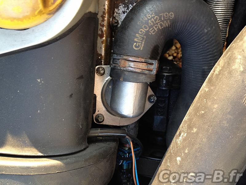

Pour le thermostat, cela dépend en fait des moteurs : sur les x14xe, x16xe (et sûrement d'autres mais le connais pas les SZ par exemple) le thermostat est directement accessible, comme ci dessous (photo de mon moteur quand j'ai changé le mien, bloqué ouvert aussi)
Image (la photo est de travers, désolée, en fait c'est à l'avant sur la gauche de la culasse, on voit le bouchon d'huile en jaune)
Sur les c14nz, le thermostat est à droite DANS la culasse, et il faut déposer la courroie de distribution pour y accéder.
