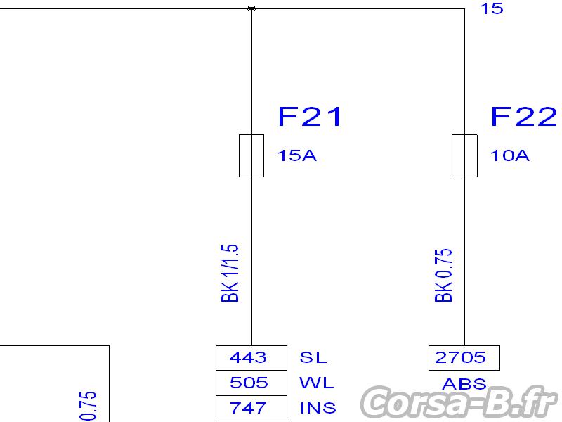

A vrai dire je voudrais dans un premier temps commencer par solutionner le fusible F21 qui saute dès que je mets le contact.
Effectivement dans TIS je ne peux choisir qu'à partir de 1997... Et les schémas sont de 1999. Je vais déjà continuer d'explorer cette piste.

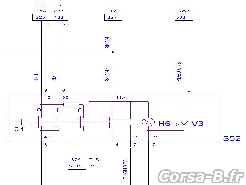

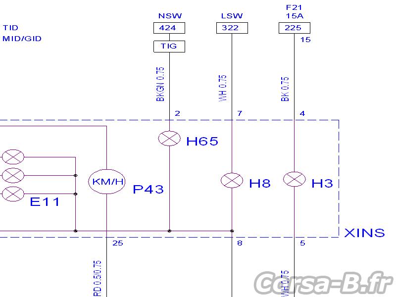

Voici ce que le fusible F21 alimente :
SL = Commutateur de feux stop
WL = Commutateur de feux de détresse
INS = Instruments
Le commutateur des feux stop :
Le commutateur des feux de détresse :
Et l'instrument :
J'ai effectué un essai en début d'après-midi malgré la pluie incessante après avoir retirer la centrale de clignotant ainsi que le commutateur de clignotant. Dès que je mets le contact, le fusible saute. Il me faudrait faire un essai en débranchant le commutateur de feux stop (qui se trouve sur la pédale) ainsi que le bloc compteur. Ainsi j'éliminerais ceux des autres possibilités.
Je ne vois pas d'autres éléments alimentés. Dois-je en déduire que si mon prochain test ne solutionne pas le court-circuit que c'est un des fils qui va vers ces différents "appareils" qui cause le court-circuit ?

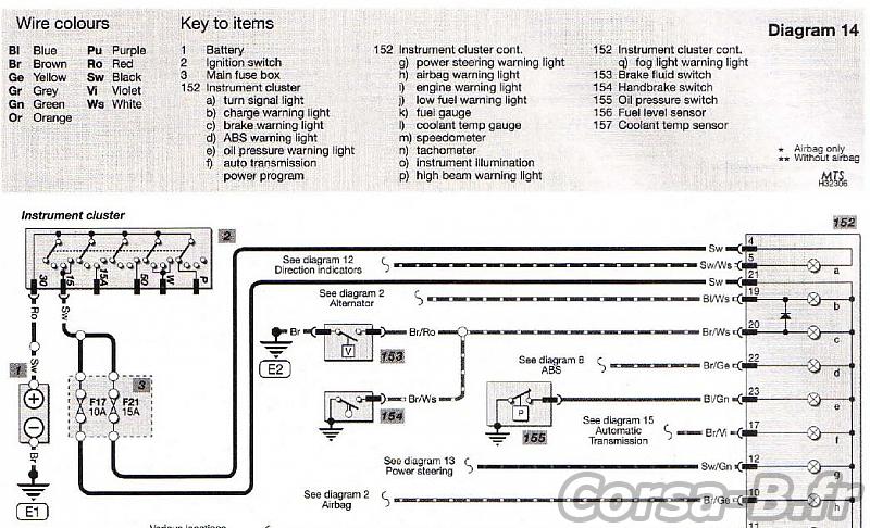

Si ça peut t'aider dans le dernier Haynes les schémas vont jusqu'à 2000 :
https://www.corsa-b.fr/forum/viewtopic.php?t=18895
On voit que le F21 alimente également le voyant de contact (a) turn signal light (voyant de clignos) pour ensuite aller alimenter le 100 (signal switch = commande de cligno) le 117(hazard warning switch=contacteur feux de détresse) et le 118 (direction indicator unit=pour moi le bloc qui permet de clignoter donc centrale clignos?)
Donc si tu as déjà déconnecté la commande clignos (100) et la centrale clignos (118) il te reste aussi le bloc feux de détresse à débrancher.

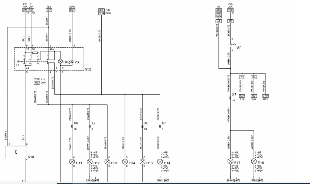

Le schéma avant 95 comporte en F21 le feux de détresse ,la centrale clignotante et la circuiterie du feux stop.
page 357 du Pdf.
Le schéma après 95 comporte en F21 le feux de detresse ,la centrale clignotante et la circuiterie du feux stop.
page 367 du Pdf.
Le schéma apres 99 comporte 2 circuits distincts F21 pour le feux de detresse ,la centrale clignotante et F18 pour le feux stop.
Si le fusible saute c'est que tu as une masse après le fusible F21.
A savoir enlever le feux de détresse ,les clignotants,ils seront allumés constament.
Enlever la centrale clignotante de son socle,les clignotants ne s'allument plus.
Pour les instruments,c'est du 12 V qui vient donc aucun lien possible.
A savoir une ampoule qui grille est tjrs ouverte donc meme si le support est en cc,il faut actionner la pédale de frein pour griller le fusible F21L

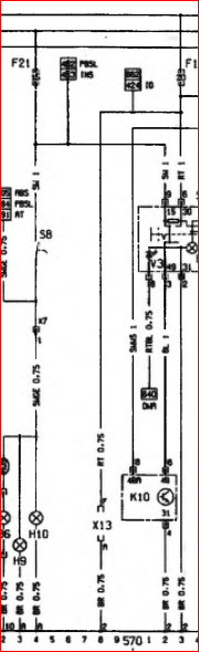

Je pense que tu as le schéma après 95.

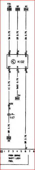

On voit que le fusible f21 alimente aussi un module k102 centrale electronique
page 366 du Pdf.
Enlever le fusible F21 et constater le court circuit franc entre la masse et le fusible après protection.
Enlever le connecteur K102 et le cc disparaîtra peut-être...
Messages : 9277
Re: Corsa CDX - Ne veut plus démarrer...

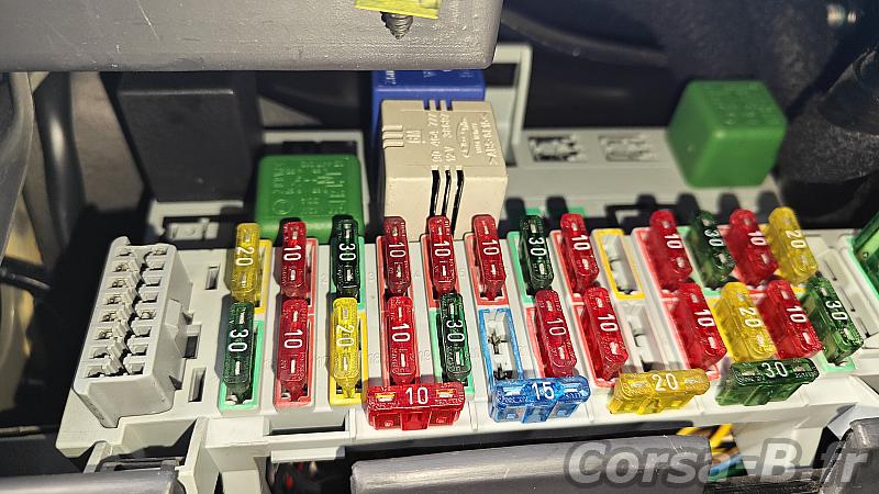

La centrale de clignotant était déjà retirée (voir photo de la boîte à fusibles ci-dessous). Idem pour la commande des feux de détresse.
Aujourd'hui, j'ai commencé par démonter le bloc compteur, le fusible saute dès que je mets le contact. Idem pour le contacteur sur la pédale de frein.
Pour le repère K102, il correspond à la "Centrale électronique", sauf que je n'ai pas plus d'informations pour savoir ce qu'est ce boitier. Si j'analyse les fils voici :
  • Le 566 au dessus du K102 correspond au repère 566 du schéma. Si je cherche le repère 566 sur le schéma, je vois qu'il indique le 482 (PBSL) qui correspond au "Verrouillage frein de parking/frein".
  • Les fils repérés par 285 et 284 sont en provenance de AT c'est à dire la "BVA". Le fil 282 retourne au boitier de BVA.

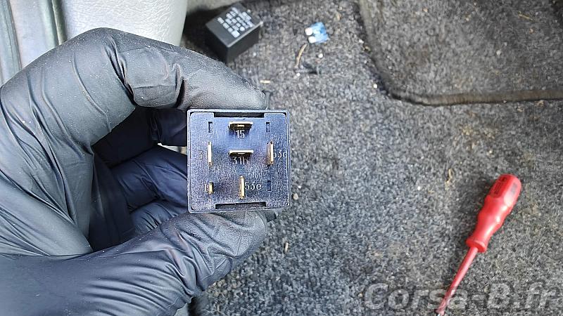

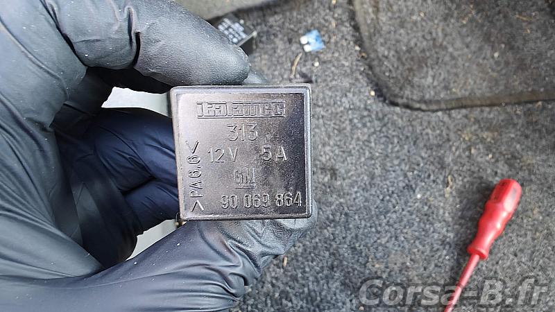

Le fait de voir des "15", "87" et "31" me fait penser que cette "Centrale électronique" serait quelque chose comme un relais à 6 fils. Voici dans la boite à fusibles, il 6 broches
J'ai débranché mais idem, le fusible saute. Après analyse de la RTA, c'est le relais d'essui glace 😕
J'ai tenté également de débrancher les prises que je trouvais vers la BVA
Idem sans succès...
Je viens de lire dans la RTA que la centrale électronique de la BVA se trouve derrière la boîte à gants. A voir si en la débranchant cela ne fait plus sauter le fusible.
D'autres pistes ?

Le relais "K102" que tu a enlevé est numéroté 90069864 et ça correspond bien à la centrale essuie glace.
Dans les catalogues en ligne il existe un relais de verrouillage du frein de parking pour le japon seulement est-ce que ça serait pas ce K102 ? :
Sur AstraF il ya en a également un monté de série : http://www.catcar.info/opel/?lang=en&l= ... eT09OTI%3D

En effet,c'est une fausse piste.
Merci vin11,t'es un bon.
La lettre J en bas du schéma singifie Japon..
