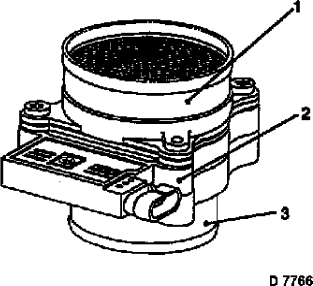

Débitmètre massique d'air à filament chauffé
Le débitmètre massique d'air à filament chauffé se compose des éléments de construction principaux suivants:
1 - Venturi
2 - Bride intermédiaire avec les capteurs à filament chauffé les sondes de compensation de température et l'électronique d'évaluation de type hybride.
3 - Diffuseur
Le courant d'air d'admission est dirigé sur deux éléments semi-conducteurs chauffés et sur une sonde de compensation de température. Les sondes à filament chauffé sont maintenues par un courant de chauffage à une valeur de température constante. Cette valeur est sensiblement supérieure à celle de la température de l'air aspiré. Grâce à la sonde supplémentaire de compensation de température, ce système peut se passer d'un capteur de pression absolue de tube d'admission, autrement dit, la température de l'air d'admission est sans incidence pour le signal de sortie du débitmètre massique d'air.
L'air d'admission en s'écoulant refroidit les deux composants semi-conducteurs. Ce refroidissement est détecté par l'électronique d'évaluation intégrée au débitmètre massique d'air à filament chauffé qui compense le refroidissement par une augmentation du courant de chauffage jusqu'à rétablissement de la valeur correcte de température de la sonde.
La valeur du courant de chauffage peut ainsi être prise comme mesure de la quantité d'air

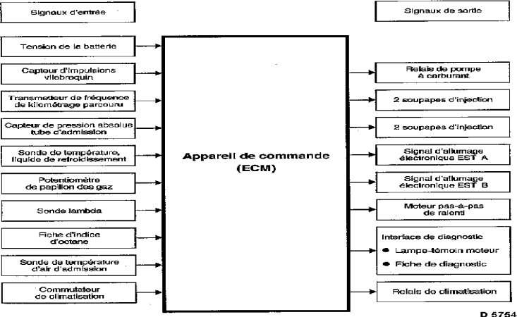

Par l'évaluation du signal du débitmètre massique d'air, l'appareil de commande Multec-S parvient à un énoncé clair de la quantité d'air aspirée par le moteur à combustion, indépendamment de la température d'air d'admission.

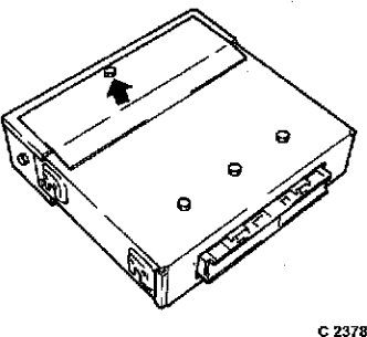

Le module a pour mission de surveiller en permanence le signal de cliquetis et, dans le cas de l'apparition d'un phénomène de cliquetis, de produire une impulsion rectangulaire qui pourra être exploitée par le logiciel de l'appareil de commande.
Le module de cliquetis (module SNEF) a été pour la première fois intégré à l'appareil de commande.

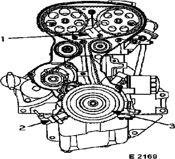

Reconnaissance du cylindre
Pour l'injection séquentielle, le système de gestion du moteur a besoin d'une reconnaissance de cylindre. En plus du signal de vilebrequin qui est fourni par le transmetteur d'impulsions inductif et le disque denté à 58 encoches, il est nécessaire également d'obtenir l'information d'un capteur d'arbre à cames (capteur Hall).
Si le signal du vilebrequin fait défaut pendant le processus de démarrage, lesystème Multec-S passe en mode de marche de secours (Mode Cam Backup). La vitesse maximale possible de rotation du moteur n'est plus alors que d'environ 3500 tr/min.
1 - Capteur d'arbre à cames
2 - Transmetteur d'impulsions inductif
3 - Disque denté à 58 encoches

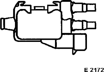

Module DIS
Ce module est l'élément principal d'un système d'allumage sans distributeur. Il comporte deux bobines d'allumage doubles ainsi qu'une électronique d'excitation qui amplifie les signaux d'allumage de l'appareil de commande Multec-S. Chaque bobine dispose de deux sorties haute tension et alimente ainsi deux bougies.
L'appareil de commande initie l'allumage par deux sorties de signaux. Chacune des conduites (EST A et EST B) commande l'une des bobines. La bobine 1 allume les cylindres 1 et 4,la bobine 2 les cylindres 2 et 3.
Lorsque l'appareil de commande livre le signal d'allumage EST A (la borne C 1/4 est cadencée à la masse), la bobine 1 induit une impulsion de haute tension. Chaque bobine allume simultanément un cylindre rempli de mélange frais et un cylindre rempli de gaz brûlés.
Jusqu'à l'AM '92, le niveau de commutation EST était respectivement de 0 V et 12 V. Ceci a été modifié à partir de l'AM '93. La logique transistor-transistor (TTL) fournit désormais les valeurs typiques de tension respectives 0 V et 5 V.

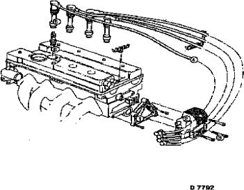

Montage
Le module DIS est monté en tant qu'unité complète. Les vis de fixation (Pos. 3) du module DIS sont serrées à un couple de 7 Nm.
1 - Bride de fixation
2 - Module DIS
3 - Vis de fixation
4 - Câble de haute tension
5 - Fiche de bougie
6 - Bougie d'allumage, cylindre n° 1

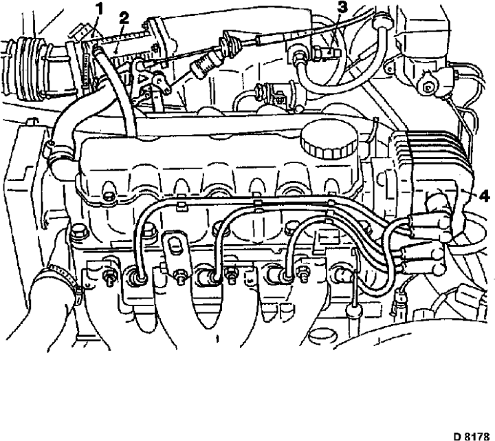

Soupape de contrôle d'évaporation
Le système de contrôle d'évaporation empêche que les vapeurs de carburant qui se forment dans le réservoir ne s'échappent dans l'atmosphère. Les
vapeurs sont amassées dans un réservoir rempli de charbon actif. Dans certaines conditions de charge du moteur, ces vapeurs de carburant sont dirigées
vers le carter de papillon des gaz et recyclées dans le processus de combustion.
L'appareil de commande corrige la durée d'injection afin de maintenir un mélange aircarburant stoechiométrique constant de 14,7: 1 (λ = 1).
La soupape électrique de contrôle d'évaporation est fixée au collecteur d'admission. Elle permet une vidange du réservoir à des taux de rinçage variables pour des états de charge du moteur les plus divers. Ceci n'est pas possible avec le principe d'action des soupapes à commande pneumatique.
La durée d'ouverture de l'électrovalve est commandée par l'appareil de commande par un signal à largeur de pulsation modulée (PWM).

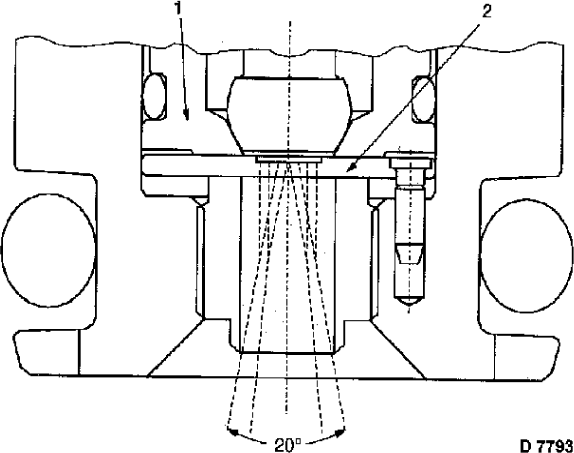

Injecteur
Les injecteurs à jet double (Double Cone) sont utilisés pour la première fois dans cette génération de moteur.
La caractéristique distinctive principale de ce type de construction par rapport aux injecteurs conventionnellement utilisés sont deux ouvertures de sorties de carburant qui forment entre elles un angle de 20°. Il en résulte la formation de deux cônes de carburant lorsque l'appareil de commande active l'injecteur
considéré.

Excitateur quadruple, module DIS, moteur pas-à-pas de ralenti, soupape de contrôle d'évaporation, relais de climatisation et relais de pompe à carburant.
Composants du systèmeExécution et conditions de test
Excitateur quadrupleLes quatre sorties sont testées séparément.
Module DISEST A et EST B sont contrôlés séparément.
Les bougies de contrôle sont excitées à la fréquence de 2 Hz

Multec-M C 14 SE
Introduction, description succincte
Le nouveau système de gestion moteur MULTEC-M (système d'injection multiple) du moteur 14 SE représente un développement plus avancé du système de gestion moteur MULTEC du moteur C 18 NZ.
- Le moteur C 14 SE est une évolution du moteur éprouvé OHC de 1,4 l. Par l'utilisation de quatre injecteurs et en augmentant le rapport de compression à 9,8 : 1, il a été possible d'élever la puissance à 60 kW.
- Le moteur est en même temps conçu de telle sorte qu'il satisfait aux réglementations 91/441/CEE et US de 83 sur les gaz d'échappement (catalyseur réglé à trois voies). Le carburant exigé est le super sans plomb (95 RIO) ou le super plus (98 RIO). L'adaptation se fait au moyen d'une fiche d'indice d'octane que l'on doit régler correctement avant de faire le plein.
- A la différence du moteur C 18 NZ équipé d'un distributeur de haute tension d'allumage conventionnel, les moteurs C 14 SE utilisent le système d'allumage direct DIS. Avec ce nouveau système d'allumage sans distributeur, les bougies d'allumage sont directement alimentées en haute tension nécessaire par deux bobines d'allumage.
- Une nouvelle soupape dans le système de contrôle d'évaporation permet une évacuation du réservoir de charbon actif des vapeurs d'essence emmagasinées en fonction de la charge du moteur.
- La pompe à carburant n'est activée que pendant le processus de démarrage. Si seul l'allumage est enclenché, la pompe à carburant ne sera pas activée par l'appareil de commande. Cette modification a été introduite pour la première fois dans l'AM '92 avec le véhicule équipé de MULTEC IEFI-6.

Disposition des composants dans le véhicule
1 - Moteur pas-à-pas de ralenti
2 - Potentiomètre de papillon des gaz
3 - Sonde de température air d'admission
4 - Module DIS

Appareil de commande
L'appareil de commande moteur détermine l'instant précis de l'injection et la quantité de carburant à injecter en fonction de divers grandeurs d'influence mesurées. Il surveille en permanence les données de différents capteurs de façon à assurer des propriétés de conduite et une économie optimales pour une libération minimale de gaz d'échappement et de produits nocifs.
La structure de l'appareil de commande C 14 SE correspond en grande partie à celle de l'appareil de commande du C 18 NZ mais les appareils ne sont cependant pas interchangeables.
Par l'adjonction de la sonde de température d'air d'admission, le passage d'un injecteur central à quatre injecteurs et le système d'allumage direct DIS, un certain nombre de nouvelles connexions sont venues s'ajouter.
L'appareil de commande contient une mémoire de programmes de 32 kilooctets que l'on peut remplacer. Le socle de la mémoire de programmes est codé "BLUE", tout comme sur le moteur C 18 NZ.
Codage des appareils de commande
MoteurBoîte de vitessesNuméro de pièceCode OpelEEPROM
C 14 SEMT16 149 879YRAUFA
Verrouillé
