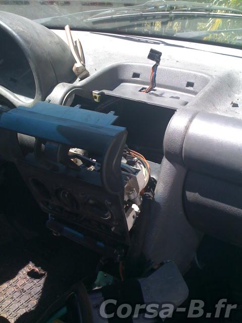

il me faut de l'aide pour retirer le faisceau les gars :( .
Il doit bien avoir une façon de le faire sans trop de difficultés, et quand je dis difficulté, je veux dire déposer le tableau de bord.
Les sièges sont déjà remontés mais comme dit, c'est à l'état de chantier donc facilement modulable.

Si le faisceau habitacle n'est pas câble pour les vitres élec, tu sera obligé de déposer le tableau de bord...
D'ailleurs vérifie, mais souvent le faisceau portière lui possède déjà le câblage pour les vitres élec et tout le merdier

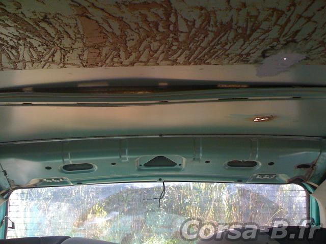

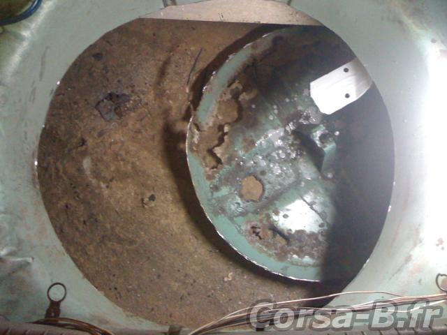

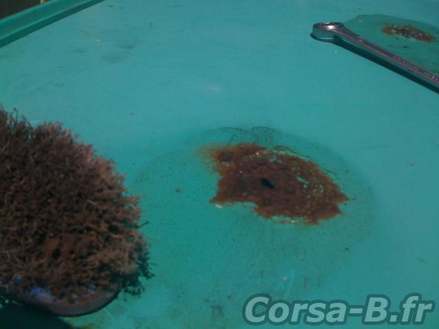

hier j'avais du temps libre donc j'ai profité pour continuer l'investigation de la COrsa et toute la rouille persistante. J'ai donc nettoyé, viré les plaques de goudron et poncé le coffre mais regardez le travail que j'avais à faire avant nettoyage...
Pour moi, une seule réponse, la meuleuse pour découper le tout et refaire quelque chose de sain.
Et maintenant, c est au tour du toit d'être contrôlé pour les points de rouille.

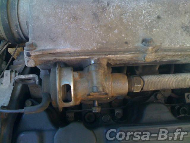

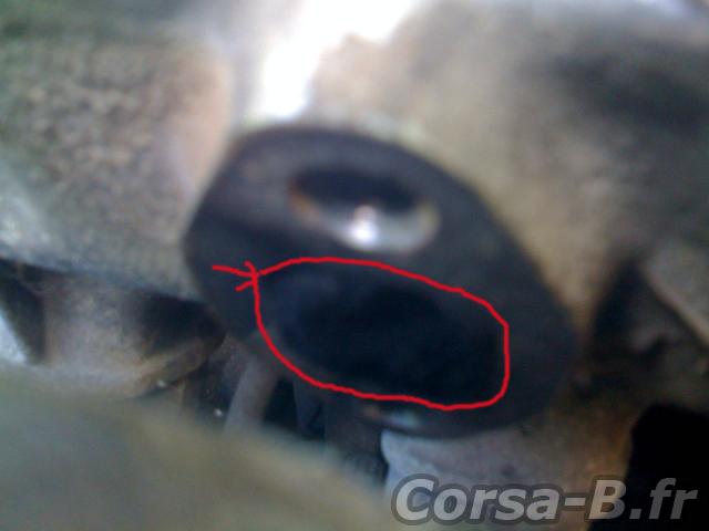

J'ai également condamné la valve EGR avec un joint métallique faite dans une cannette de coca.
En la décrochant, j'ai bien pris mon temps pour retirer toute la "suie" qui empéchait au moteur de respirer, car une fois le joint remonté, j'ai eu l'impression que le mazout avait pris 5 poneys en plus :P . C'est toujours ça de pris.

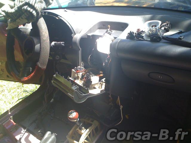

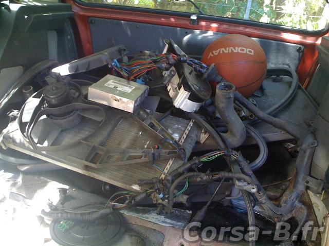

Bonne nouvelle: j'ai réussi à déposer le faisceau qui me prenait la tête i.e. le faisceau de la fermeture centralisée + les vitres électriques sur la Coco bordeaux. En fait, on n'a pas besoin de retirer le tableau de bord. du côté chauffeur, il faut retirer le porte fusible et faire entrer le faisceau à l'intérieur en poussant le cache. Pour le côté passager, il faut déplacer l'ECU pour faire entrer le faisceau. Relativement simple à faire après coup mais je n'étais pas assez patient pour comprendre le vice au moment voulu!

Voici mon fameux faisceau qui m'a bien fait suer ces derniers jours.

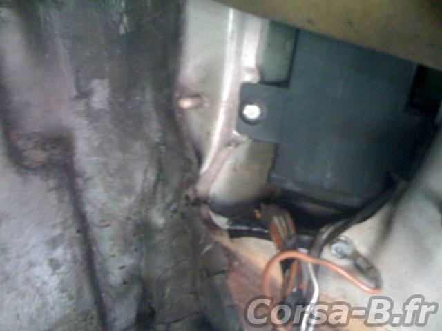

Voici la petite centrale de la fermeture centralise, complètement enfoncée suite à l'accident.Comme dit, tout l'avant avait travaillé sous l'impact donc tout s'explique.

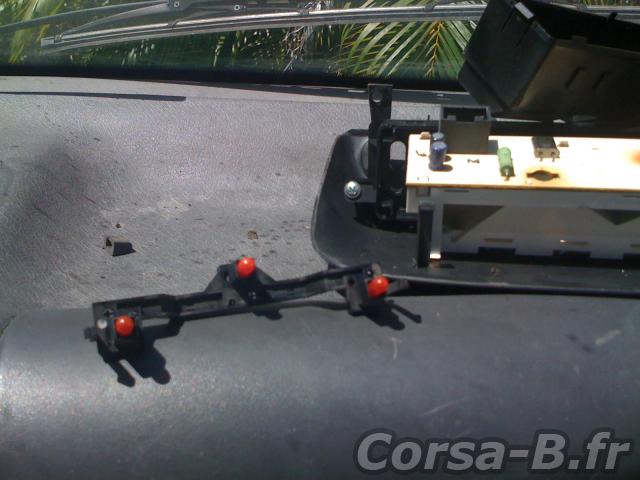

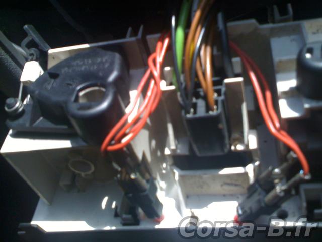

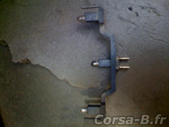

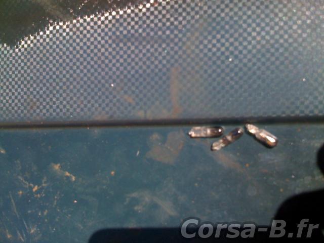

Prmière chose à faire, changer les ampoules de la console centrale qui sont hs. Démontage de la console. Ici les petites vis dorées sont des torx alors que sur la Coco essence, c'étaient des cruciformes. Un détail quoi!
A jeter!
Je décide d'aller récupérer les ampoules dans la Coco bordeaux
Et voici comment étaient les ampoules dans la console centrale.
Et voici le coffre rempli entre(). Je me suis acheté une grosse malette donc tout devrait disparaitre bientôt.
Une fois les ampoules récupérées, je remets tout en place.

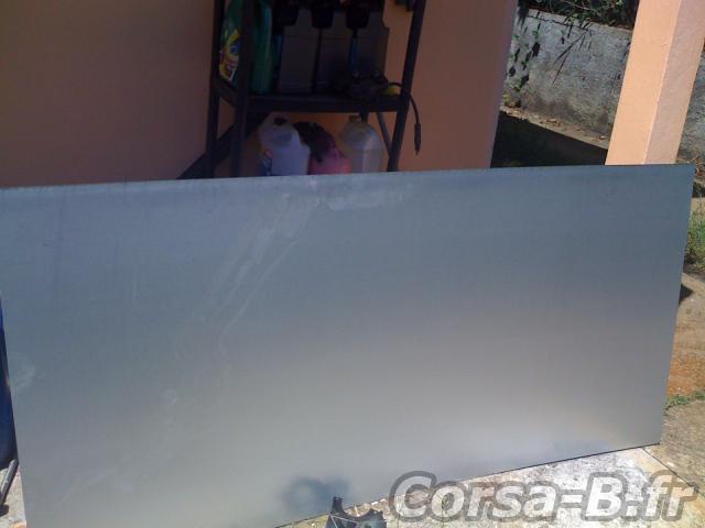

Je suis allé récupérer un feuille de tôle galva pour faire mon travail de soudure.

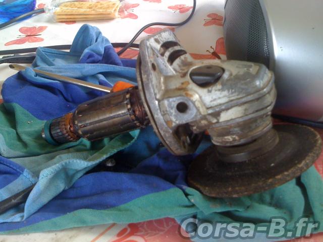

Alors que je n'avais vraiment pas besoin de ça, ma meuleuse me montre des signes de faiblesse. Je décide donc de la démonter, moi qui n'avais jamais fait ça avant. Techniquement, c'est tout comme un démarreur: stator, rotor, induit, charbons etc...

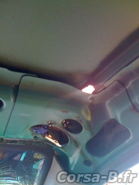

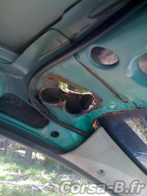

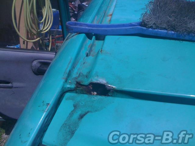

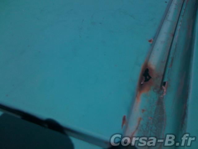

Voici ce que l'on appelle un "toit ouvrant naturel"!!! :lol: Cette voiture est vraiment surprenante. En tout cas, vous voyez ce qu'il me reste encore à faire pour la carrosserie.

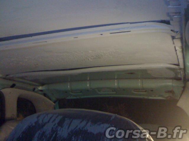

Alors pour commencer, je n'ai rien pu faire de concret sur le mazout. Boulot, fatigue ont eu raison de moi. Cependant, j'ai juste eu le temps de bacher l'intérieur et de peindre le toit de l'intérieur avec de l'apprêt anti rouille,en ayant pris soin de bien poncer avant. Je ne l'ai fait qu'en partie car il y a encore des points de rouille à boucher et des parties à découper. Peut être mercredi car c'est mon jour de repos.

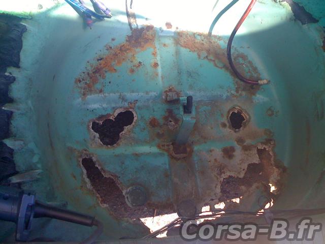

Sinon j'ai bien entamé la soudure du fond de coffre tout neuf que je devrais mettre à la place du vieux rouillé que j'avais découpé. LA galère!!!!!!!!! :evil: C'est toute une misère pour souder de la tôle d'un 1,5mm. Et dire que je pensais ne pas être trop mauvais car j'ai déjà fait un collecteur 4-2-1 pour ma Nissan Micra, bien que l'épaisseur ne soit pas la même. Il faut que l'intensité soit précise lorsque vous soudez à l'arc sinon on perce la tôle en quelques instants. C'est tellement galère que j'envisage même, comme alternative, de découper le fond de coffre de la Coco bordeaux, qui était impeccable et blacksonné, et souder les deux parties. Au moins, ça sera plus évident à faire.

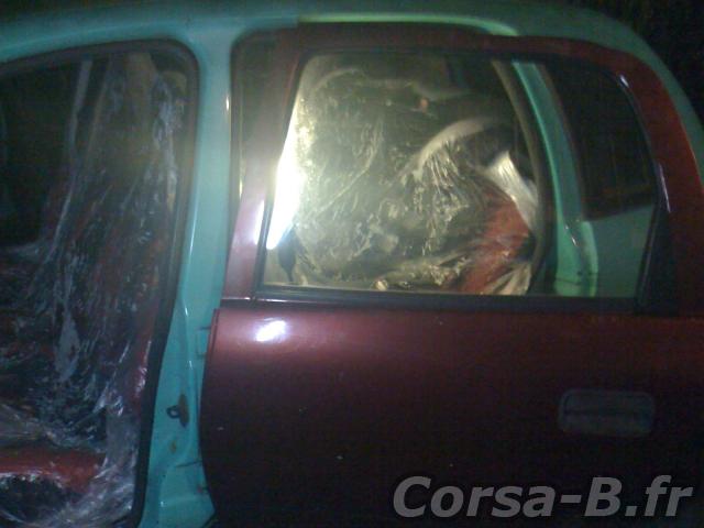

Voici la tête de ma Coco frankenstein!!!!! :lol: J'ai viré les deux portes arrières qui étaient attaquées par la rouille et j'ai mis les portières de la bordeaux, qui ont les moteurs pour la fermeture centralisée. LA suite sera les portières avant quand j'aurais fini avec le faisceau.
