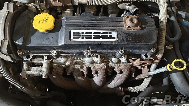

Quelques news du combo, il roule et fait son taf, madame en est très content.
Je lui ai remplacé les 4 bougies de préchauffage, il y en avait une de HS. Au prix que ça coûte, j'ai pas cherché laquelle et j'ai changé les 4.
Et puis il y a peu, voyant batterie qui s'allume de temps à autre. Prise de tension, 11.8v au ralenti, 12.4V dans les tours. Bref, changement de l'alternateur avec ses 2 courroies accessoire tant qu'à faire.
J'en profite pour lui faire le joint de cache culbuteur, seul endroit où le moteur est bien gras.
Quelqu'un aurait le couple de serrage des vis du joint de cache culbuteur et l'ordre à respecter pour le serrage?
Petite photo avec un coup de propre sur le bloc et sur le cache (on voit de nouveau l'inscription "diesel"
Il me reste à régler la tension des courroies accessoire (ça fonctionne mais j'en ai une qui "scouitch" en continu) et j'ai trouvé 4 pneus 4 saison presque neufs pour 100 euros pour mettre sur 4 jantes alu en 15 que j'ai encore en stock donc le combo y aura le droit.

Cool qu'il soit à nouveau opérationnel
Le couple préconisé c'est 8Nm avec serrage en escargot. Mets de la pâte à joint sous et sur la demi lune en plastique qui est à droite du cache culbuteur (préco Opel et j'ai essayé sans pâte ça suinte). Normalement cette demi lune est livrée avec le joint neuf.Megavolts a écrit :Quelqu'un aurait le couple de serrage des vis du joint de cache culbuteur et l'ordre à respecter pour le serrage?
Celle de l'alternateur faut la tendre super fort la tension préconisée est de 44 à 54kg pour une courroie neuve et 32-39 kg pour une courroie déjà utilisée. C'est un peu galère à faire quand t'es tout seul pour mettre en tension puis serrer.Megavolts a écrit :Il me reste à régler la tension des courroies accessoire (ça fonctionne mais j'en ai une qui "scouitch" en continu)

Merci pour le couple de serrage, c'est donc bon ce que j'ai fais.
Par contre pas mis de patte à joint au niveau de la demi lune. Elle n'était pas livrée avec le joint donc j'ai préféré la laisser en place et il n'y avait pas de trace de patte a joint au dessus donc j'ai pensé laisser comme ça. Je vais surveiller, si jamais ça souinte j'enlèverai le cache et rajouterais un peu de patte à joint.
Pour la tension de la courroie, malgres tout mes essais, impossible qu'elle tourne sans bruit. J'ai donc remis l'ancienne et... Ça fonctionne. Vas comprendre, elles sont pourtant identique. Pour l'instant ça tourne et ma femme a un marché le weekend qui vient donc ça restera comme ça pour le moment.

Tu as l'usure des poulies qui joue beaucoup dans l'adhérence de la courroie, les gorges des poulies s'usent et la courroie neuve n'entre pas bien en contact avec les parois de la gorge et tu perd en adhérence jusqu'à ce que la courroie s'use suffisamment pour épouser la forme des poulies. Quand c'est bien usé tu sens un décroché en passant le doigt sur les parois des gorges.
Certaines courroies sont plus souples et plus qualitatives que d'autres j'ai eu le problème avec une Conti que j'ai remplacé par une Gates : https://www.corsa-b.fr/forum/viewtopic. ... 564#p94564
Une courroie plus souple adhérera bien mieux sur une poulie un peu fatiguée.

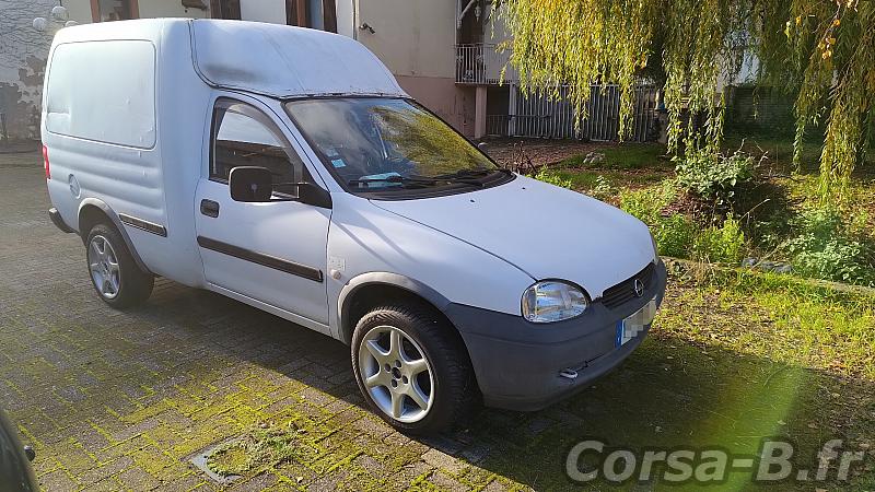

Juste une petite photo avec ses nouvelles jantes OZ en 15 pouces.
J'ai récupéré les jantes sur la Corsa C Gsi que j'avais pour pièce et j'ai trouvé 4 pneus 4 saisons Vredestein presque neuf pour 100 euros donc ça me revenait moins cher que d'acheter 2 pneus neuf pour les jantes toles d'origine. Autant en profiter.
J'ai encore 4 centres de jantes OZ qui sont en commande.
