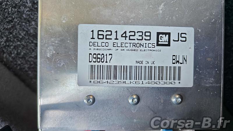

Salut,tallilebasse a écrit : mer. 4 juin 2025 12:12@ Lekiffeur Il existe 4 lettres sur tes calculateurs principaux,peux-tu me les transmettre?
Merci.

Voici une photo du calculateur, les lettres sont donc BWJN

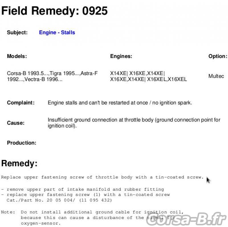

Pour ton problème d'allumage j'avais déjà évoqué un potentiel problème de masse et en fouillant dans TIS j'ai retrouvé ce bulletin si ça peux t'aider.
- Messages : 9225
Re: Corsa CDX - Ne veut plus démarrer...
Merci, le fait par contre que sous OPCOM j'arrive à avoir l'étincelle ?
