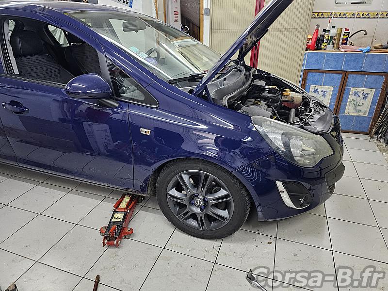

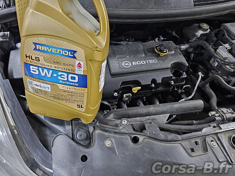

Avec un peu de retard, je me suis aussi occupé de la vidange de cette voiture et également montage des roues hivers.
Messages : 1874
Re: [SKORT - Corsa D 1.4] Graphite
Bonne huile 8-)
