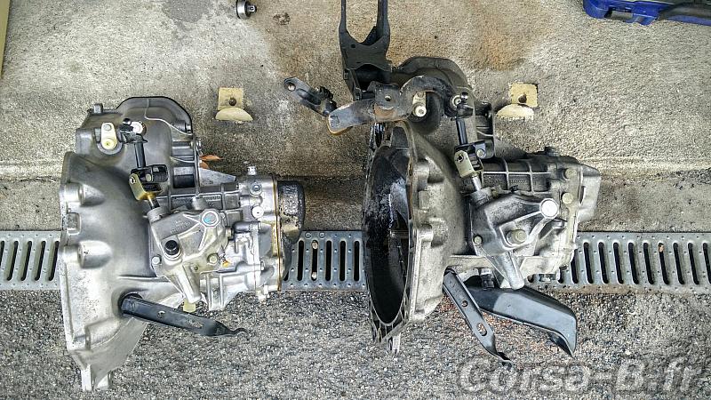

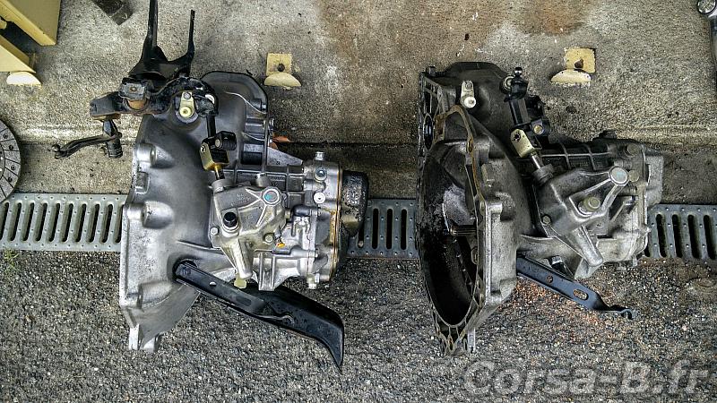

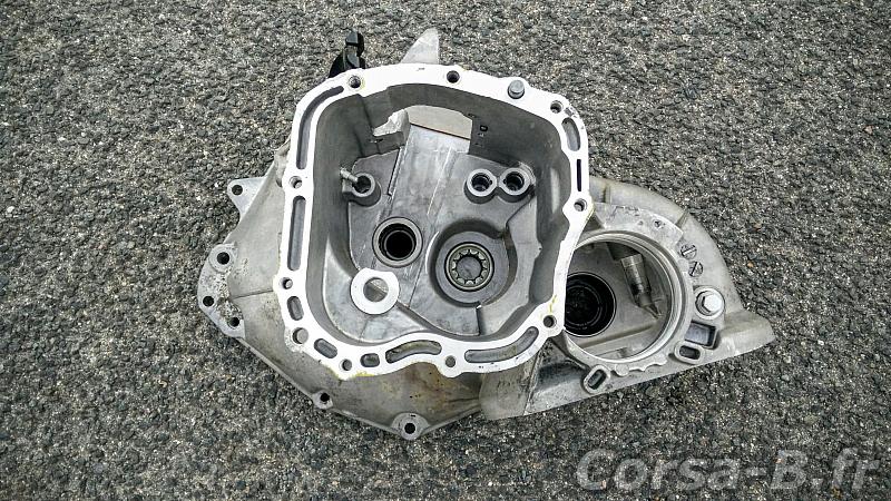

N'ayant pas trouvé de F13CR avec un pont de 3.94 et sur conseils de Ben211 je me suis mis à "faire" ma boîte...
Donc sur la Corsa noire 1.5D j'ai récupéré la boite F13WR qui contient un pont de 3.94 et j'ai acheté une boîte F13CR d'une Corsa 1.0 12v avec cette fois un pont de 3.74
Voici dimanche après midi, après plus d'un quart d'heure à la station de lavage
Je vous épargne les photos avant, la boîte de la 1.5D était couverte d'huile ! La boite de la 1.0 12v quand a elle n'est pas trop kilométrée et ça se voit, elle était plutôt propre.

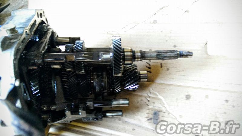

Donc voici la première photo (désolé pour la qualité), c'est le pignon en bas à droite qui m'intéresse
Et tant qu'à faire, vu que la F13CR que je garde était en capteur électronique, je reprends le différentiel complet de la F13WR afin d'avoir à la fois le bon pignon pour mon pont de 3.94 ainsi que la couronne pour l'info vitesse.

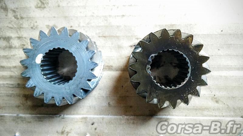

Voici les deux pignons l'un à côté de l'autre, celui de gauche pour le rapport de pont de 3.74 avec 19 dents et celui de droite pour le rapport de pont de 3.94 avec 18 dents. La couronne a sûrement un nombre de dents différents mais pas eu le temps de compter.
Tant qu'à faire, j'ai nettoyer tout l'intérieur de la boîte afin de repartir sur de bonnes bases, j'ai juste laissé le capteur de marche arrière mais j'ai du le retirer pour remonter le tout plus facilement.

Ça part pas au nettoyeur haute pression, je vais pas gratter à l'ongle non plus

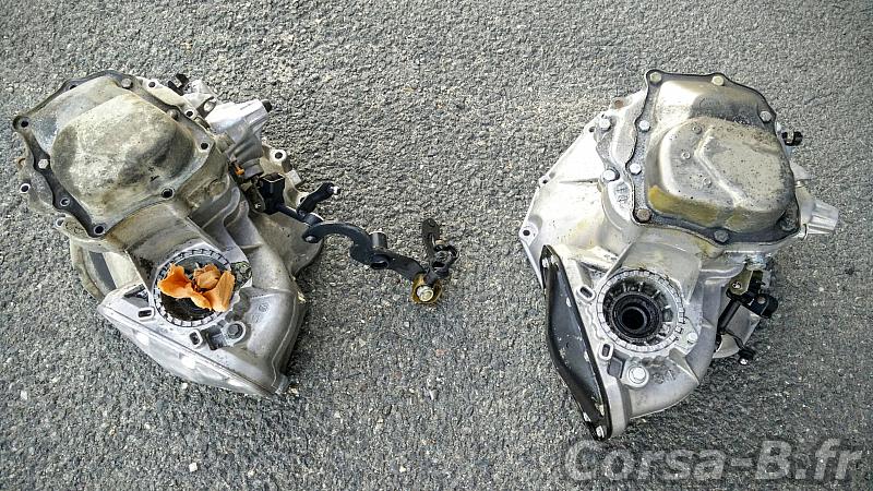

tiens j'avais pas remarquer que la F15 avais un flasque de différentiel en alu .
mais la question que je me pose c'est est ce qu'ils sont interchangeable entre la F15 et la F13 ?
parce que cela peut être une alternative intéressante a celui en tôle qui a tendance a fuir avec le temps

Sur la photo les deux sont des F13 et de mémoire la plaque ne s'inverse pas avec la F15 car les joints ne sont pas les mêmes, je regarderais de plus prêt quand même.

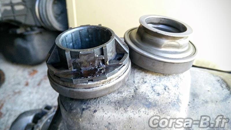

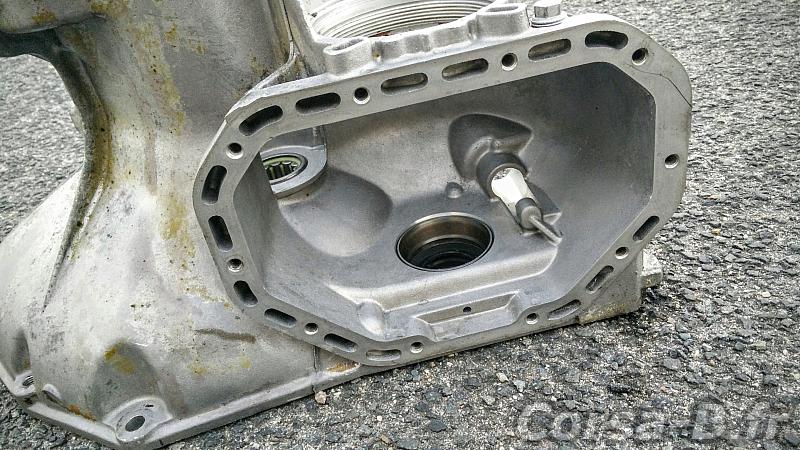

Donc la boîte est en un seul morceau, tout est remonté nickel, juste eu un doute quand j'ai déposé la butée d'embrayage... En fait les deux sont différentes (à gauche celle d'origine dans la boîte de ce X10XE et à droite celle du kit Sachs qui était posé sur la X16XE) mais ça fonctionne parfaitement
Un coup de nettoyage sur le capteur vitesse à la place du capteur électronique qui était sur cette boîte

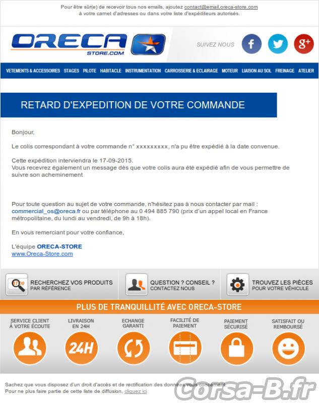

Sinon à 17h, je passe un coup de fil à ORECA pour savoir où en est ma commande et le gars dit me rappeler... Bon ok... je rentre du garage et surprise un email...
Bon bah pour avoir l'embrayage ce week-end ça va être tendu, si je ne l'ai pas pour dimanche, ce ne sera pas facile de faire ce boulot le soir après le travail en semaine...

Fin de matinée, message sur le répondeur m'invitant à les rappeler... Ouh ça pue ça... Quelques minutes après, en effet...
Le fournisseur a repoussé le délai, il donne 8/15 jours de plus, je me suis un peu agacé avec le correspondant au téléphone sur le fait que le délai annoncé était d'environ 30 jours sur le site, que j'ai du appeler pour avoir des nouvelles et qu'on m'a donné le 14 septembre, puis le 17 septembre et là encore 8/15 jours et que je n'avais aucune certitude pour avoir ma commande...
Donc voilà, à 10 jours de la sortie circuit, je n'ai toujours pas d'embrayage, je ne crois pas pour l'avoir fin de semaine prochaine afin de pouvoir être présent, je n'aurais pas pu rouler avec cet été, je suis blasé...

Bon vu que j'ai besoin de bouger la Corsa dans les jours à venir, cette après-midi j'ai donc monté la F13.
Voici la F13CR avec pont de 3.94 qui remplace la F15CR avec pont de 3.74
Une fois les supports et le short shift échangés
