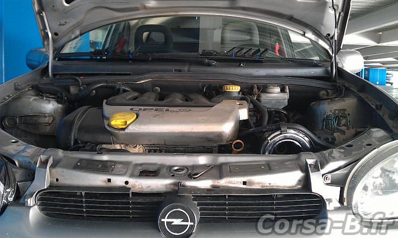

Salut, j'ai eu les même problèmes que toi sur mes deux GSI16, le pshh c'est au niveau du papillon que ça le fait je pense, mais normalement à l'origine on l'entend pas avec la boite à air d'origine.. pour le ralenti instable, le bro bro bro et calage par moment, l'aiguille compte tour qui fait du yo yo.. j'avais les mêmes pb, j'ai résolu ça pour les mienne en nettoyant vraiment bien le debitmètre d'air et en supprimant la gaine en plastique qui passe derrière le moteur, mais... je ne te conseille pas de le faire c'est vraiment compliqué à cause du manque de place... et surtout on peut casser des pièces vraiment compliquées à changer
Mais connaissant ce problème c'est assez embêtant
une photo de ce que j'ai fais, l'arrivée d'air est à droite, c'est branché en direct sur le papillon et le débitmètre d'air est branché derrière le "filtre"
Par contre là ça fait beaucoup de bruit... (trop)
