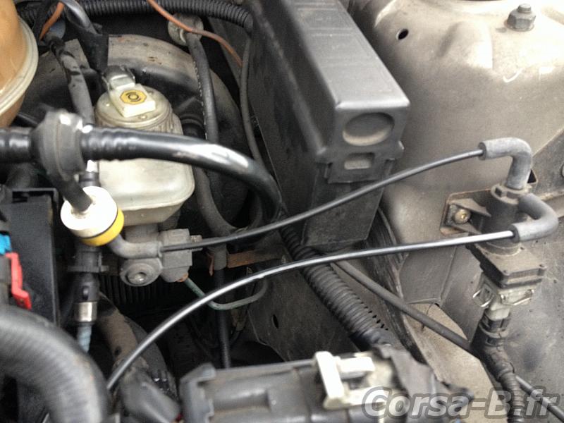

Ça fait un moment que je me pose la question, je ne sais pas à quoi peut bien servir cette petite durite sectionnée
Est ce pour une option que je n'ai pas sur ma corsa ? (C'est le moteur x14xe)
Ou ça manque quelque part, et c'est peut être ça la cause mystérieuse de ma surconsommation (je cherche toujours :D)
Merci pour vos avis/conseils

Cette durite elle va pas du Poitier injection a un capteur au dessus de la boite de vitesse? Car j'ai le même jenr de durit

Pour moi elle va plutôt vers l’insufflateur d'air (celui qui envoie de l'air dans le collecteur d'échappement)

NN elle sont plus petite que sa celle qui gère le départ a froid...

En faite j'ai regarder ta durit est coude et ce racorde sur le boitier noir au dessus? Si oui elle est pas sectionner c'est une petite durit noir qui rentre dedant et qui va vert un boiter sur l'aile gauche ...
Messages : 1752
Re: Durite sectionnée
Oui elle est coudée. C'est juste un apport d'air alors ? Je vais regarder plus en détail comment s'est fichu et refaire une photo pour vous montrer.

Ok donc regarde les durit autour qui peuvent rentre dans le troup et tu va en avoir une a inséré dedant si tu trouve pas tu met une vis car la tu doit perdre en assistance de frein et un ralenti plus haut du a la prise d'air..

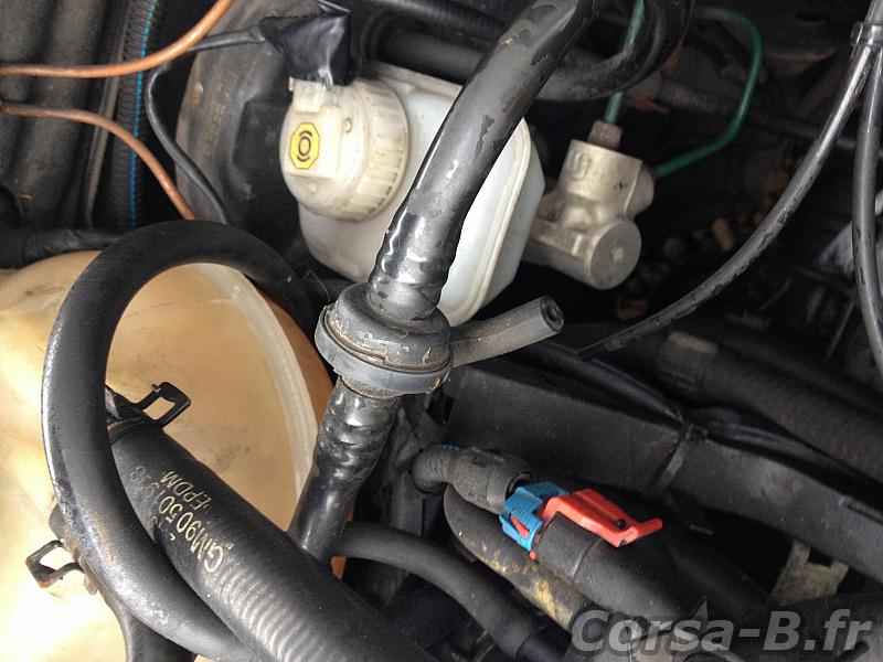

Alors le montage normal c'est ça :
Ça me dit toujours pas à quoi ça sert mais effectivement il en manque bien un bout.
Je vais donc obstruer la durite sectionnée et voir si (miracle) ma Conso baisse ! Enfin quand j'aurai changé la boîte pfff
