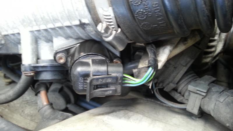

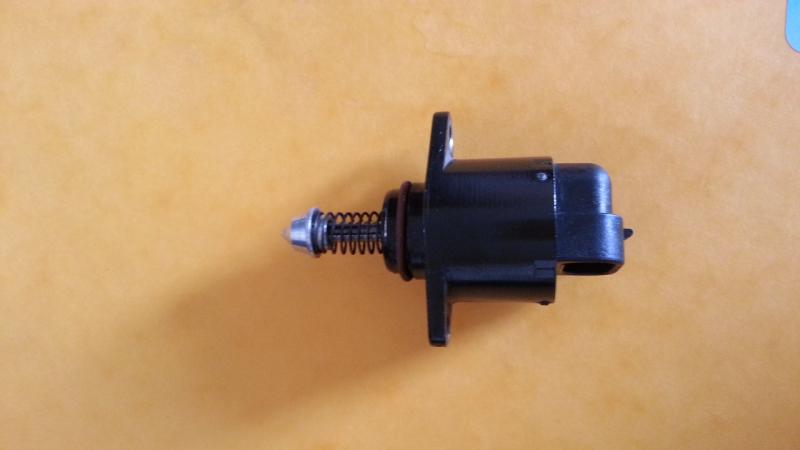

Je pense avoir trouvé pourquoi par moment, elle tourne pas rond, après contrôle des bougies et du faisceau qui est relativement récent, j'ai fait le nettoyage du coté de l'admission et j'ai trouvé que la valve de réglage de ralenti et d'alimentation d'air serai HS, elle a été bidouillé et le filetage sur l'admission est bien attaqué.

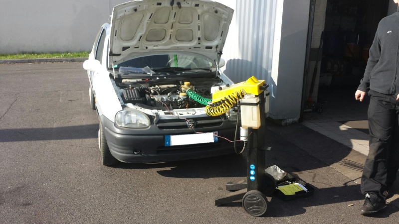

La sonde est changée, toujours pareil, je l'ai envoyé chez un pote qui a un garage, RAS à la valise, passage au bancs injecteurs RAS, bobine HS par contre donc changement, bougies et faisceau neuf, forcément, sa a pas aimé.
Et au passage, freins arrière neuf et distri.

De retour ce matin, CT OK.
