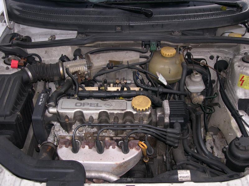

Avant hier, je lui 5L d'essence car l'aiguille de jauge monte pas et sa démarre pas....Aucun changement après avoir mis le liquide.
Aujourd'hui, aller, royal, 10L de plus, et contrôle de la pompe car au contact, rien. En plus, même montage que la XM donc rien de plus facile.
La ,surprise à l'ouverture du cache, la prise était pas branchée... :roll:
Bon, on dit rien, je branche, contact, sa va mieux l’aiguille monte, monte, monte, merde, elle a le plein, re :roll: , limite :evil:
Test, sa démarre, on sens bien que les gaz veulent sortir mais sa bouche (le cata), j'ai pas insisté, déjà, sa démarre.
A suivre.

Nikel, tout bête quand même, bizarre que la cosse soit retirée ... au moins rien à changer.
Reste a faire le cata. Tu peux toujours le retirer histoire de la faire tourner un peu.

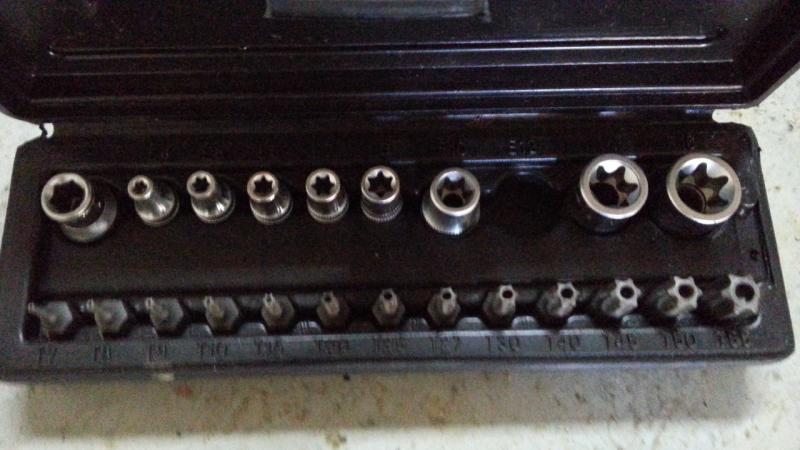

J'ai attaqué la Popel ce matin, pas moyen de la démarrer donc reculage au maximum au démarreur, après, le plateau fût pratique avec son treuil pour les manœuvres, je peu pas poster les photo, sont trop haute en pixel.....
Pour bosser, faut de l'outil bizarre:
Sa démarre sans pot et sa tourne rond sans caler, le cata est déjà vide, donc sa doit venir du restant de la ligne.
