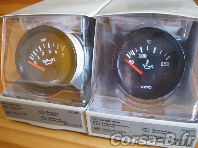

Un colis pour moi ce matin avec dedans
Je remplace les manos actuels par celui, pourquoi je les change ? Parce que le mano de température d'huile est ici gradué de 50 à 150 donc une lecture un peu plus précise que l'autre qui va de 60 à 170 et tant qu'à faire j'ai pris celui de pression d'huile qui va avec pour faire joli
De ce fait je vais mettre en vente les manos que j'avais mis, ainsi que celui qui fait voltmètre, ça fera un lot de 3 manos à vendre

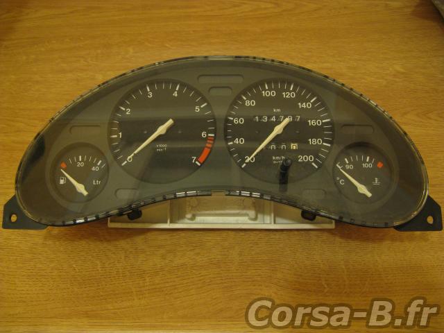

Quelques news, le compteur continuant de délirer et ne trouvant pas de compteur de Tigra assez rapidement (j'essaie même pas de chercher de GSi), j'ai acheté en casse celui ci hier, c'est le même que d'origine, il ne va que jusque 200km/h

t es sur que ton compteur c est le même ???
verifie la valeur du W ,car 20-200 c est pas 20-220 !!
Messages : 9263
Re: Nouveau projet 160ch - Premiers tours de roues avec vidéo !
Oui la valeur du W n'est pas la même, 1050 sur celui là celui qui va jusque 220 c'est 1054 ou 1064 je ne sais plus de mémoire

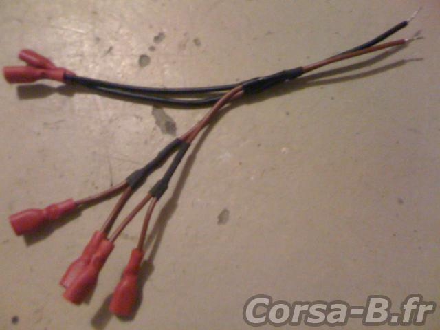

Donc j'ai installé les manos il y a quelques jours, voici le faisceau que j'avais préparé

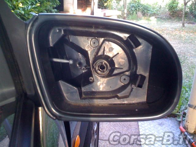

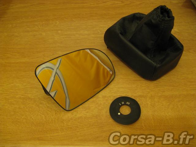

Changement du miroir de rétro, voici comment c'est derrière

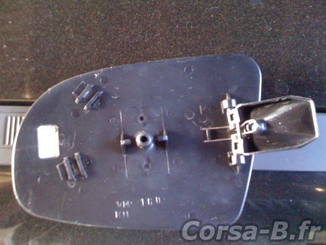

Et le dos du miroir cassé, on voit à gauche la partie que l'on peut pousser si l'on désire changer uniquement le miroir collé, moi j'ai changé le miroir et son support

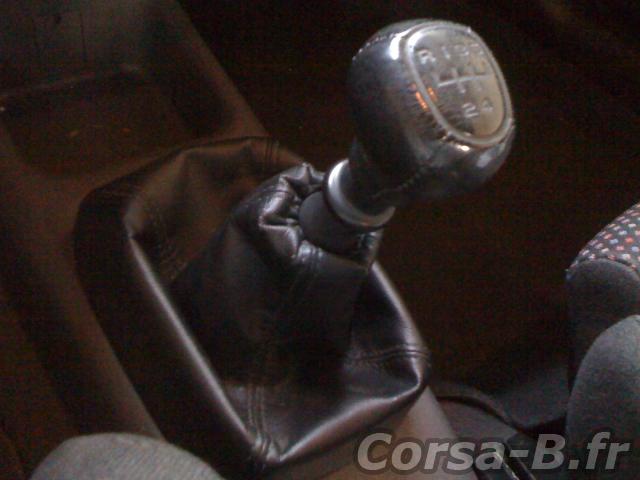

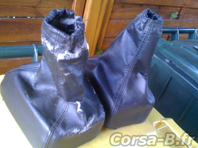

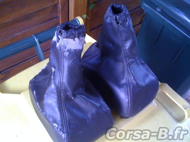

Le soufflet que j'ai récupéré à la casse et celui qui était dans la Corsa
Et mis en place, ça fait plus propre
Sinon j'ai changé le compteur et le problème est encore là, donc je vais acheter un capteur de boite neuf...
