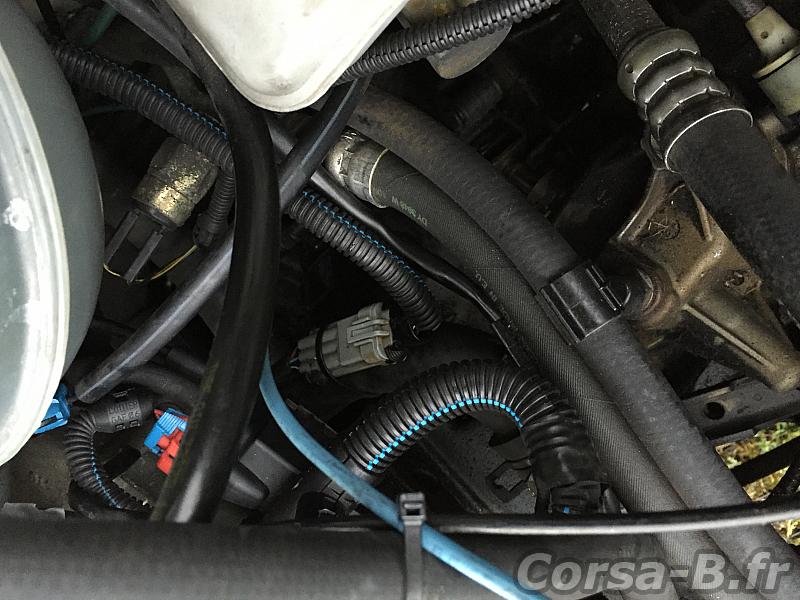

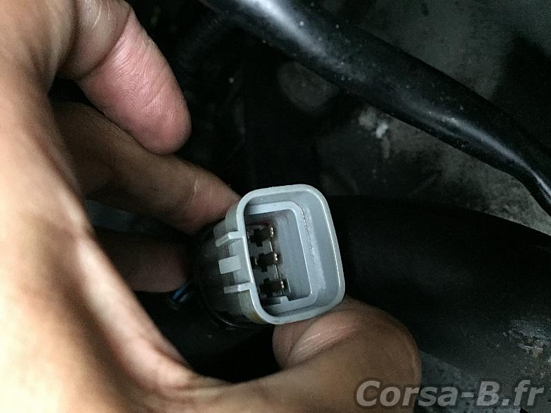

par contre, j'ai remarqué qu'il y avait un liquide rouge dans une prise electrique et lorsque j'ai ce probleme de demarrage, je la nettoie, ce qui n'est pas evident car le liquide entre dans les trous de la prise , ça ne demarre pas tout de suite mais si j'essaye par exemple le lendemain elle demarre
je ne comprends pas comment ce liquide arrive a l'interieur de la prise ???

Liquide rouge = huile de boite (normalement), c'est étonné qu'il puisse arriver dans cette prise...
Sinon pour le démarreur c'est très simple, quand tu tourne la clé le moteur doit "tourner" s'il ne tourne pas alors le démarreur ne l'entraine plus...

Mon problème est toujours present de maniere aleatoire avec toujours du liquide dans cette prise que j'essuie et que j'essaye d'evacuer avec une bombe a air...
j'ai regardé autour pour savoir d'ou ce liquide pouvait arriver, je ne trouve pas ...

Rouge c'est l'huile de boite de vitesse en effet.
Aucune idée de comment l'huile peut arriver dans cette prise. Elle ne démarre toujours pas ? En fait si quand tu tourne la clé tu n'entends rien, c'est que le démarreur est mort (si la batterie a du courant...)
