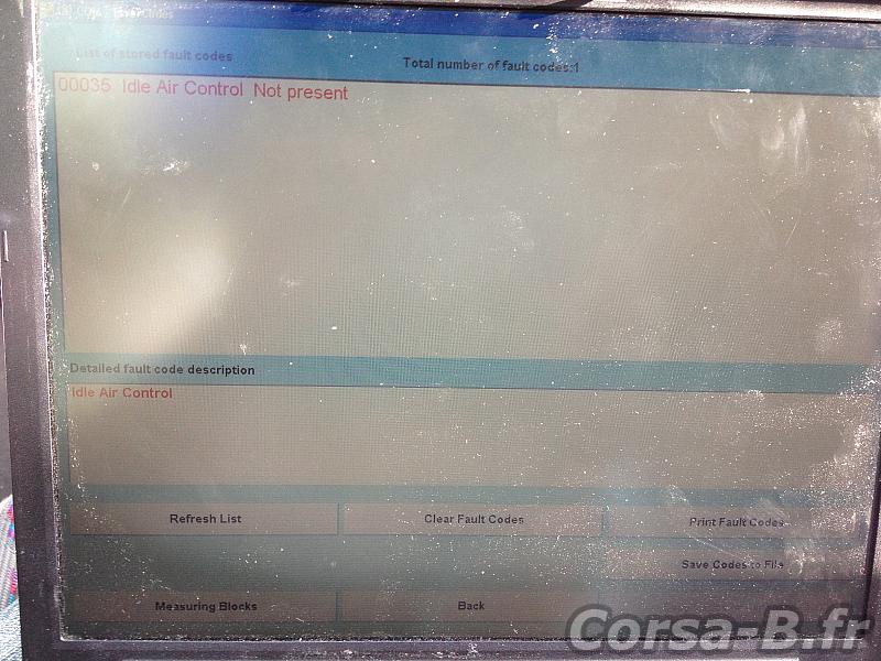

Voyant allumé aujourd'hui , dans ma corsa bleue.
Verdict opcom :
Code 00035 : "Idle air control not present"
C'est le bien régulateur de ralenti ? Comment peut il être considéré comme absent ?
Merci pour votre aide

La traduction exacte ne veut peut être pas dire "absent" comme on le pense...

Un faux contact peut être, qui fait que le régulateur n'est plus détecté ? Je vais vérifier la prise
