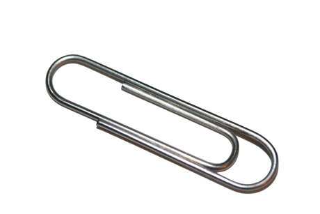

normalment tu n'as pas besoin d'un lecteur. sur la plupart des moteurs opel on peux simplement utiliser ça:
- Kookie
- Messages : 1745
Re: Compatibilité lecteur code défaut du commerce
Je crois malheureusement pour lui que le moteur x10xe ne supporte pas le trombone.
