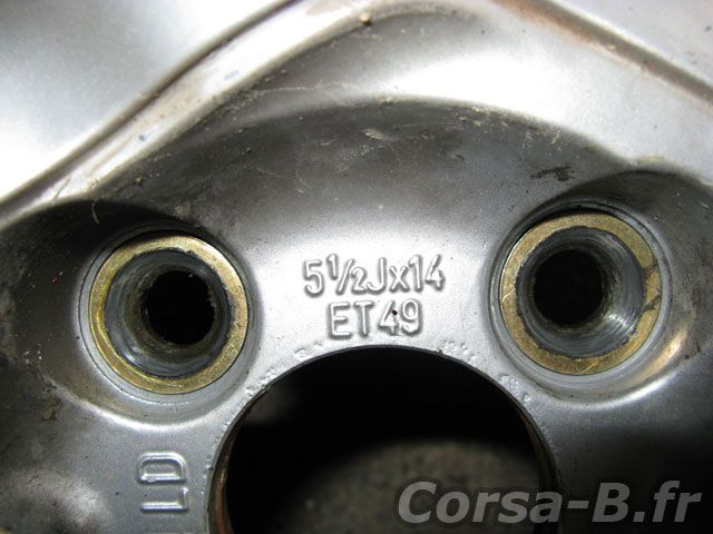

Les informations sur la jante sont très utiles, surtout la largeur et le déport (ET) qui vous permettrons de savoir si ces jantes vont pouvoir être posées sur votre Corsa !
Les informations sont bien souvent au dos de la jante, sur les jantes de GSi, elles sont devant, sous la plaque anti-vol
Sur cette jantes nous avons 5½Jx14 ET49
- 5½J : ça veut dire 5,5'" de large (pour rappel 1" = 25,4mm)
- x14 : pour 14" de haut
- ET49 : c'est le déport, plus il sera petit, plus la jante ressortira de la Corsa
J'ai fais il y a plusieurs mois cette page qui vous permettra de connaitre la différence avec vos jantes actuelles
A noter que si vous mettez des cales de 5mm sur les jantes d'origines qui sont en ET49, il vous faudra faire le calcul 49 - 5 = 44mm
PS : les données préenregistrées dans le formulaires sont les dimensions d'origine pour une Corsa B GSi, et les autres données sont celles d'une jante OZ Superleggera
