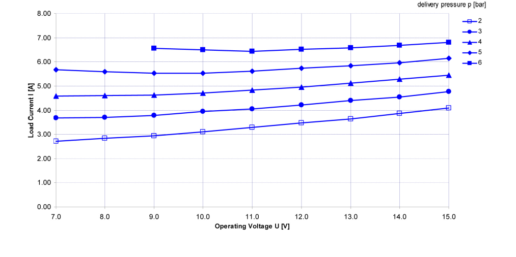

Voyons, voyons ,ne soyons pas médisants.
Sur cette courbe ,on voit l'augmentation du courant par rapport à une tension fixe en fonction de la pression.
La puissance absorbée par la pompe est P= U*I
Il est évident qu'un courant supérieur fait chauffer la pompe et détruit l'enroulement en cuivre.
Ta pompe Ridex, jeune ami est donné pour 0,76 bars.
Or, le régulateur est réglé à 3 bars.
Normal qu'elle tombe en panne et étonnant qu'elle tienne 14 jours.
Tu dois prendre la bonne pompe avec le bon numéro OEM.
Certainement pas pour 20 euros...
