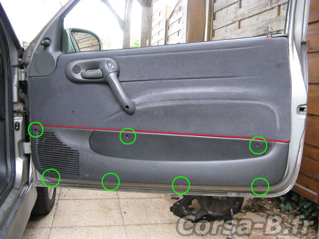

On commence par démonter le bac de la porte, il y a sept vis cruciform

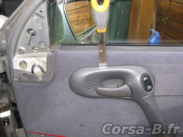

Une fois le bac déposé, on retire le cache en haut, il nous faut tirer dessus

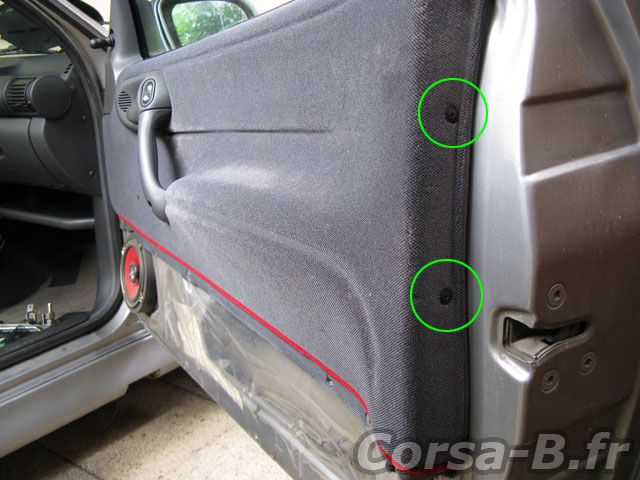

Il y a deux vis crucifrom à retirer sur le coté
On retire ensuite le cache avec notre bonne vieille spatule

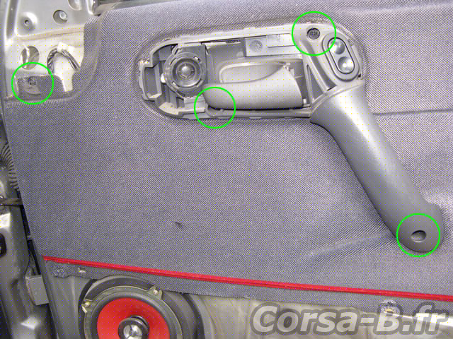

Il reste alors ces quatre vis cruciform à dévisser
Puis il nous suffira de lever le panneau vers le haut et le voilà déposé !
