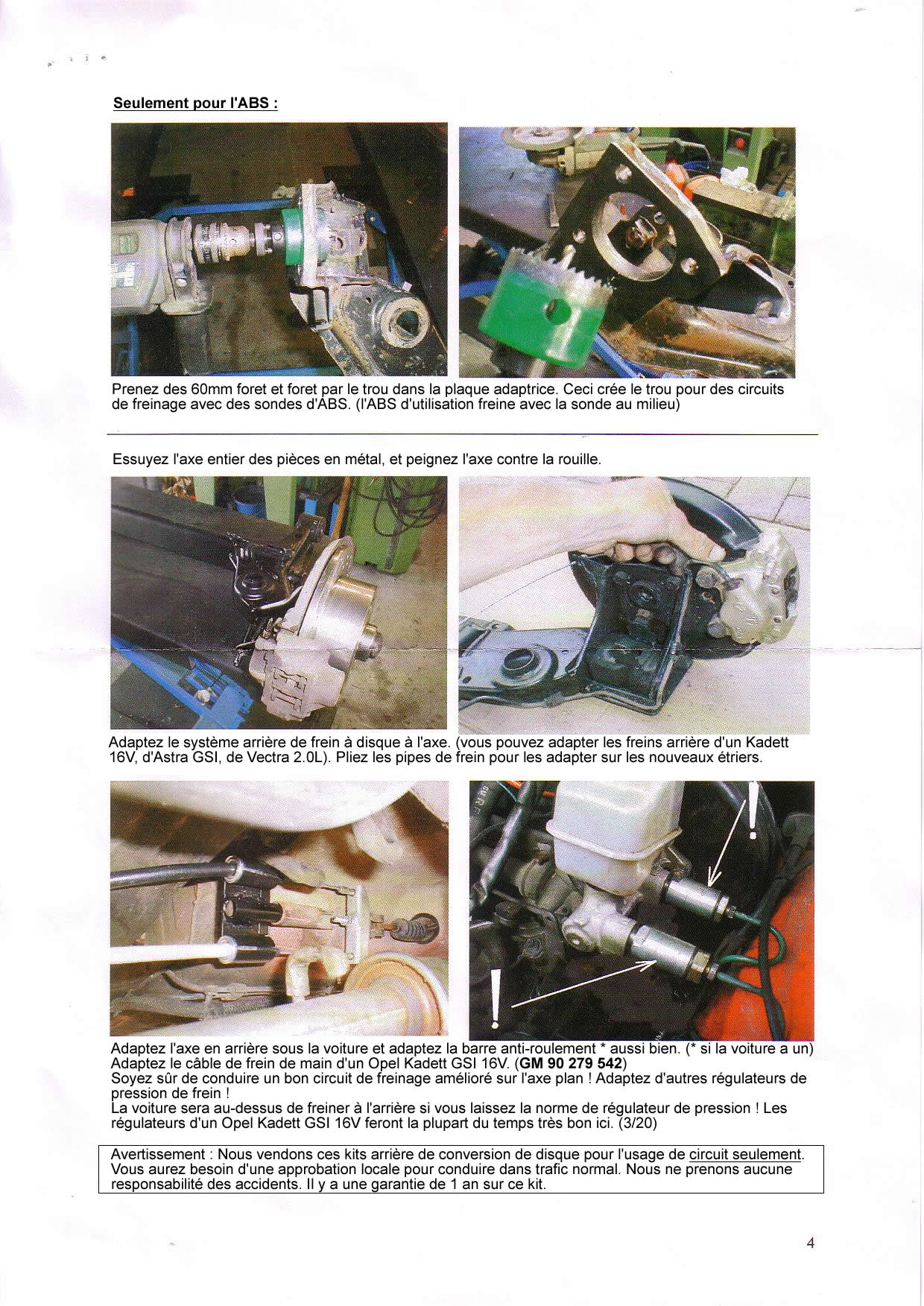

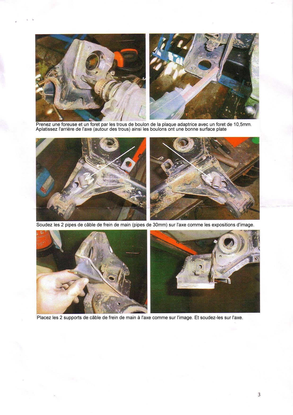

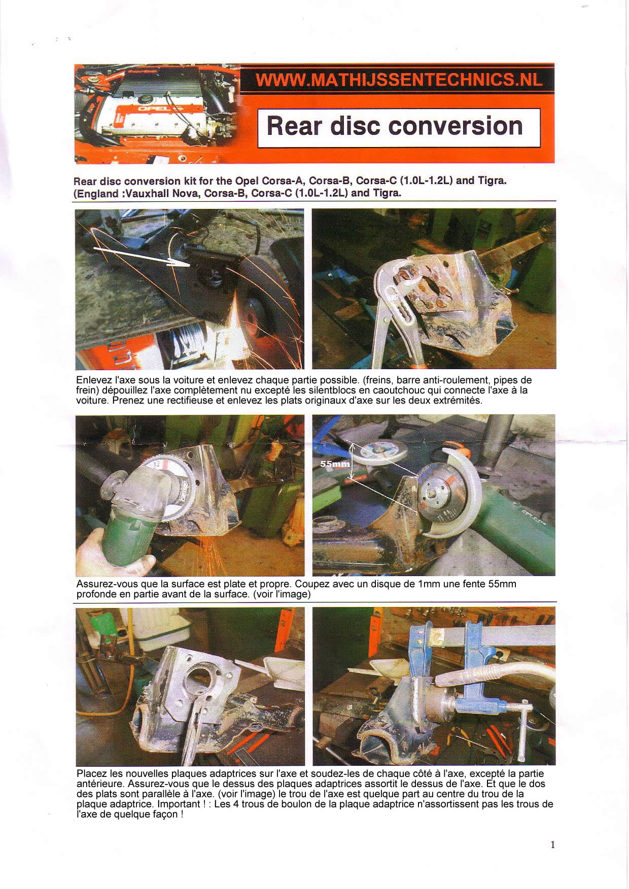

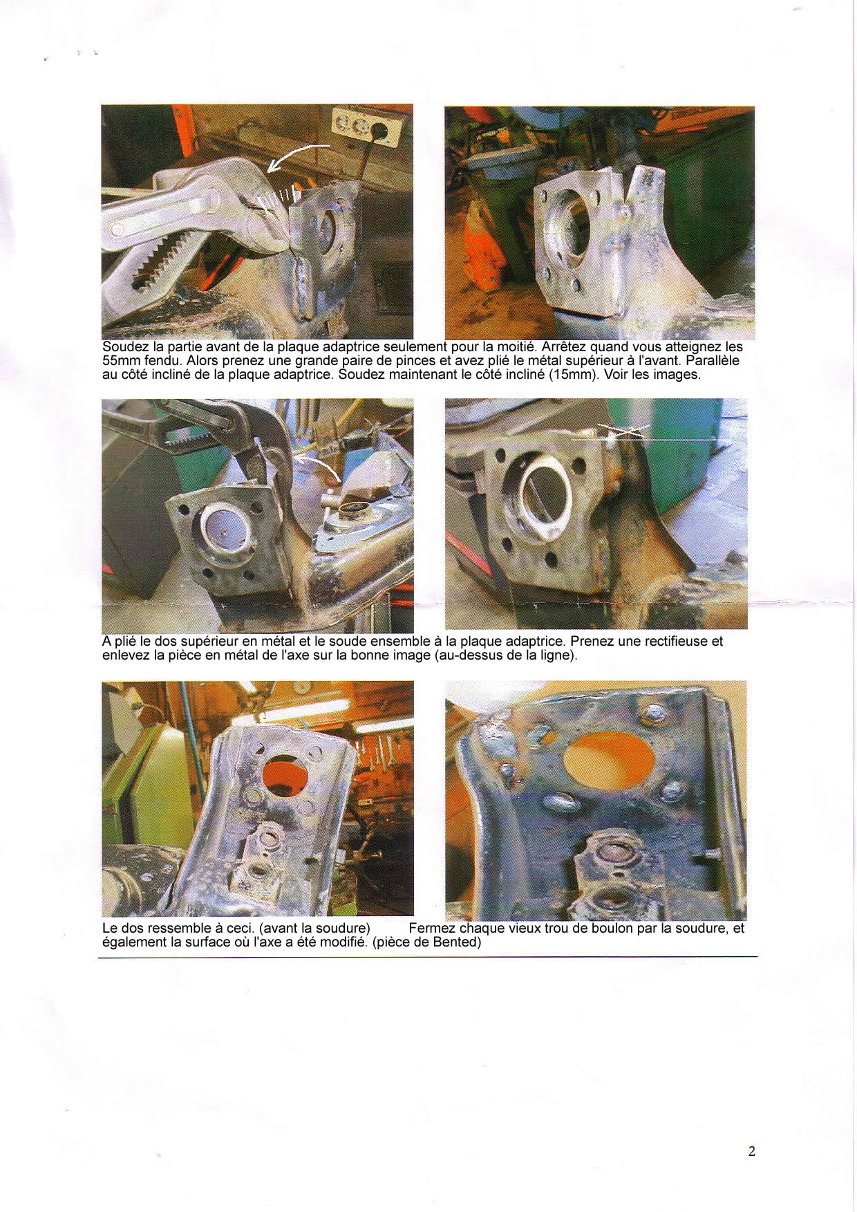

Voici le kit pour monter des disques à l'arrière d'une Corsa B ou Tigra A : http://www.mathijssentechnics.nl/start. ... 03&hid=182
Voici la doc d'origine de chez M Tech, traduite en français en mot à mot :
https://www.corsa-b.fr/tuto/rear_disc_conversio ... ion_01.jpg
https://www.corsa-b.fr/tuto/rear_disc_conversio ... ion_02.jpg
https://www.corsa-b.fr/tuto/rear_disc_conversio ... ion_03.jpg
https://www.corsa-b.fr/tuto/rear_disc_conversio ... ion_04.jpg
https://www.corsa-b.fr/tuto/rear_disc_conversio ... ion_05.jpg
Donc avant de monter des disques à l'arrière, si vous voulez plus de frein, pensez déjà à l'avant, il y a du 236mm d'origine, et sur 1.6 des 256mm (14" mini).
Si vous voulez mieux, il y a du 284mm (15" mini).
Si après ça vous voulez vraiment mettre des freins à l'arrière, regardez le budget, car ça monte très vite.
Si vous n'avez pas d'abs, ou vous n'en voulez plus, vous pouvez prendre un système complet de Kadett ou Vectra A
Si vous avez l'abs, Astra GSi
Si besoin d'infos, je peux vous être utile

Re: Remplacer les tambours par des disques
Il faut obligatoirement demonté le train et faire de la soudure etc pour mettre le système de freinage a disque sans ABS? (Genre kadett gsi ou vectra a)
- Messages : 9267
Tu peux le faire sur la caisse, mais pour le peu de travail qu'il y a pour le retirer... Tu seras bien plus à l'aise pour travailler
- djololos
- Messages : 338
Donc en faite, meme si j'ai pas l'abs il me faut un kit de conversion (comme chez Mtech) ?
- Messages : 9267
Bah oui, tout est expliqué suffit de lire...
