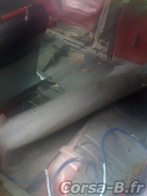

Le meilleur est pour la suite: la rouille...quelle horreur
les images parlent d'elles mêmes.
Dès que la voiture tournera, j'irai voir mon carrossier en urgence. Les longerons ne sont pas touchés mais j'ai décelé, alors que j'ajustais le frein à main , de la rouille un peu partout, mais en surface. C'est encore gérable mais un sablage serait plus intéressant, ensuite on goudronne le tout.

C'est pas loin de pleuvoir dans l'habitacle là...
Bon courage
Y a du ponçage de la soudure et du blackxonnage en vue :lol: bon courage pour cet remise en état ;)

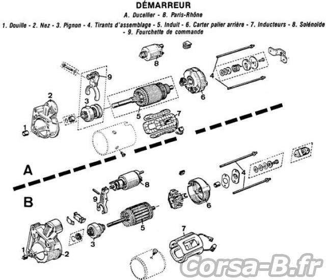

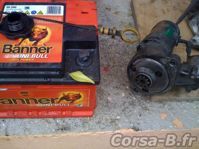

Quelques nouvelles rapides: Je viens d'appeler mon pote électro mécanicien qui m' a dit que ça serait mieux de faire un échange standard de démarreur car le mien est vraiment en piteux état.
Sur l'image, c'est la n#5 qui est HS,d'après mon pote.

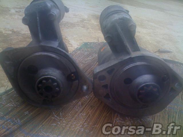

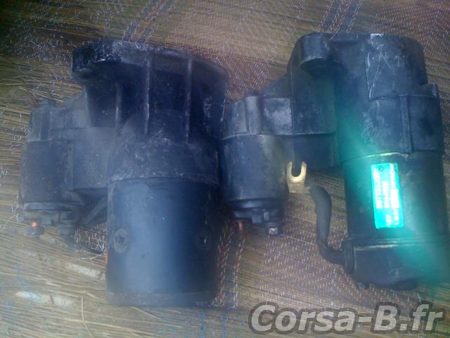

j'ai trouvé un démarreur à 80€! testé sur place, tout est ok!
le soucis c est qu'en le montant dans ma Corsa, je me rends compte qu'il est trop gros donc impossible de le faire entrer.
désolé pour la pauvre qualité des photos!
le mien est celui de gauche
et là c est celui de droite
je m'en vais donc pour remettre ce démarreur et continuer ma quête pour en trouver celui qui me faut.

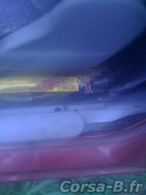

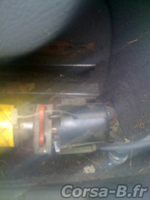

voici le prétentionnaire côté chauffeur. Il est évidemment cassé vu que j'ai eu l'accident. Notez que j'ai mis la goupille après juste au cas où ( inutile quelque part vu que le prétentionnaire est hs)
remarquez la fissure!!!
voici l'habitacle de la Corsa presque déposé. Il faisait déjà nuit et les moustiques aiment la nuit, ce qui fait que j'ai du faire une longue pause. :lol:
Voici ce que je veux faire: retirer le prétentionnaire sur le siège de l'autre Corsa et le mettre sur celui ci car mon siège est en meilleur état. Les deux sièges sont déjà déposés, il ne reste plus que savoir comment faire le swap et là je coince... :(
De l'aide svp... ;)
