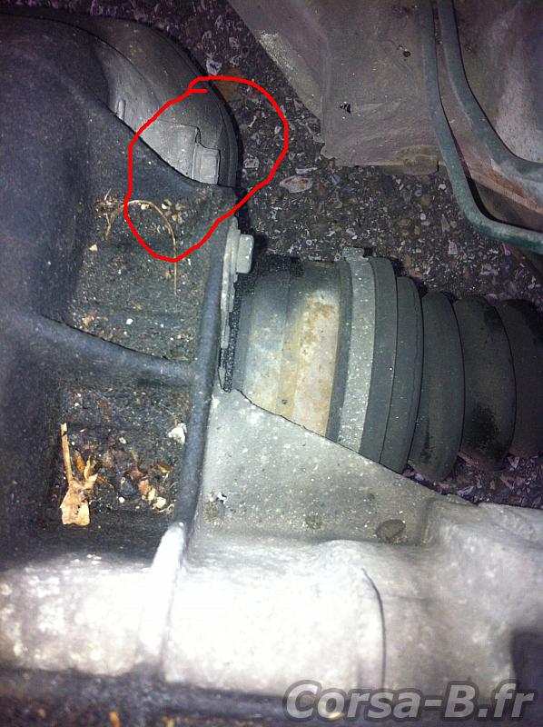

Yes oldschool j'kiffe ce mot :D et j'kiffe aussi ce forum on en apprend tout les jours :) aujourd'hui mec j'ai racheté 1 litre d'huile a opel et j'ai rempli la boite j'ai vu le liquide monter mais il n'est pas encore au max pour deborder mais je le vois il doit manquer quelques millilitres pas plus mais quand meme 2 litres :shock:
Messages : 9288
Re: Quel huile pour ma boite de vitesse
On est bien d'accord, on ne remplie pas jusqu'à ras-bord, le trop plein est le bouchon sur le côté de la boite au niveau du cardan.

Salut mec ben tu vois c'est ce que je voulais savoir au début ou se trouvait le bouchon de niveau une question que j'avais posé sur ce sujet et un autre sujet car je savait ou se trouvait le bouchon de remplissage mais pas celui du niveau, y'en avait un aussi qui disait qu'il fallait que ça déborde fort heureusement ça déborde toujours pas mais j'ai du en mettre plus qu'il n'en faut, le bouchon c'est du 13 et est accessible par dessus le moteur, en bas soi disant difficile d’accès a cause du cardan bref je ferais le niveau aujourd'hui par contre y'a t-il un risque si on en a plus mis que la normale ?

C'est bien celui ci ?
Messages : 9288
Oui c'est ça mais le soucis c'est que la voiture doit être à plat pour contrôler le niveau.

ok merci l'ami je le ferais demain comme j'etais pas sur que ce soit ça, avec la clé a cliquet et la douille de 13 ça passe par en haut mais faut mettre le bras quoi
