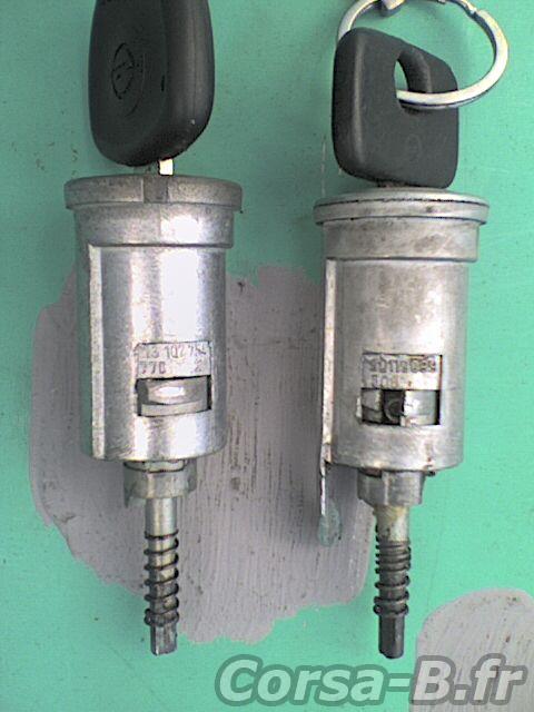

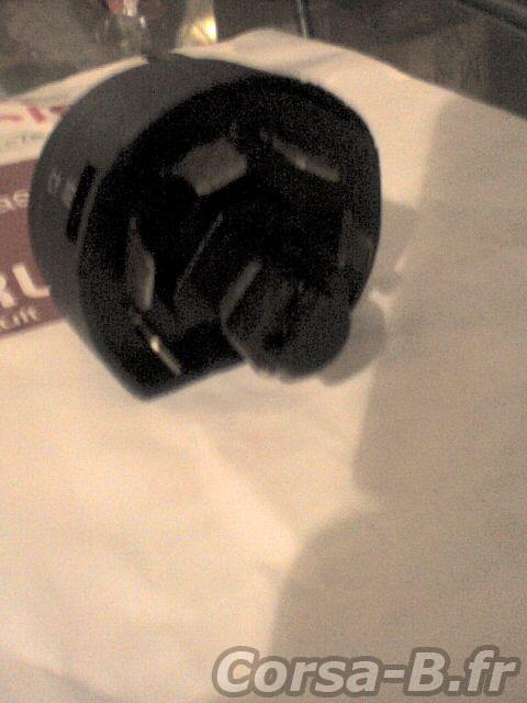

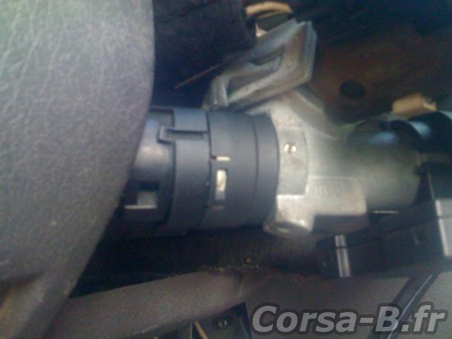

Quelques nouvelles du front: mon pote électromécano a regardé le problème de neiman que j'avais et voici le verdict en photos (désolé pour la pauvre qualité photo):
C'est le contacteur qui est hs. J'irai donc en acheter un demain!

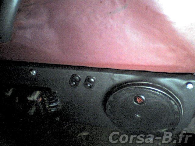

la sono des portières avants est installée:
Pour finir, une petite photo de deux neimans ancienne(avec l'ergot) et nouvelle version(sans l'ergot):
Il faudra, pour n'avoir qu'une clé à utiliser, que j'achète un kit d'ouverture à distance dès que possible et que je l'installe.

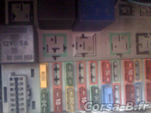

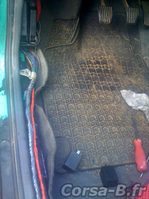

J'ai un autre soucis, il y a un relais qui fait la voiture bipper lorsqu'elle est en feux de croisement et que les portières sont ouvertes. Le truc est que je ne sais pas où il est et le mien est hs.
Vous savez lequel c'est?

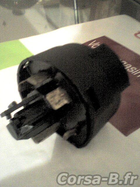

Pour info, un contacteur fait environ 30€ mais j'en ai acheté un à 17€ ce matin (remise). Une fois installé, je croise les doigts et démarre. LA voiture bafouille un peu et démarre sans soucis.
Je suis soulagé après près d'une semaine sans la rouler. Je peux donc continuer la remise en état.

c'est celui ou il y a que 3 broches de cette forme -_- ,mais je crois il est vers la droite du relais d'essuie glace,regarde si il est gris avec des troues sur le cache de forme rectangulaire,mais il y a plusieurs modeles,moi il est tout petit et il est noir ,dsl pour le manque de précision :oops:,si demain jy pense,jte prends une photo ;)

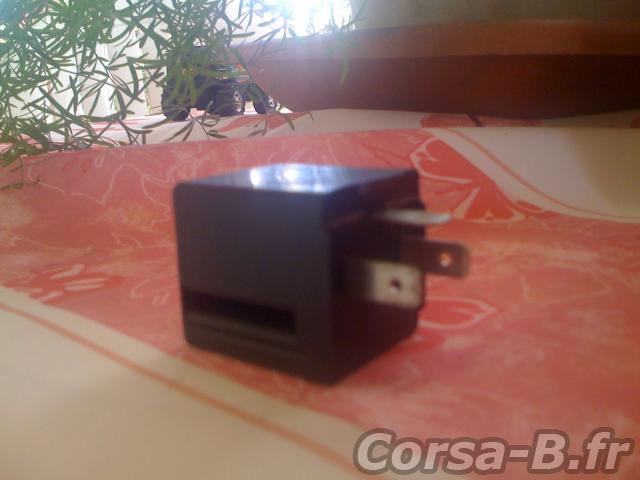

voici le relais en photo:
La raison pour laquelle le relais ne faisait pas la voiture bipper est simple: il n'y avait pas de relais!!!!!! :evil: Heureusement que l'autre Corsa était là à la rescousse car j'ai récupéré son relais et l'ai branché sur le mazout. Résultat: ça fonctionne!!
L'emplacement est celui entre les deux verts.
Et tout près, voici le nouveau contacteur.

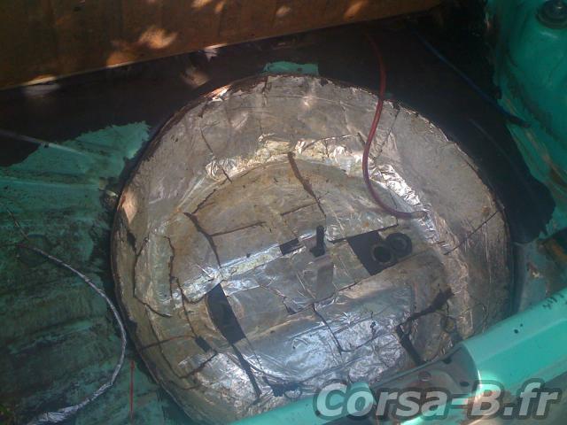

d'autres photos du mazout transformer :lol: !

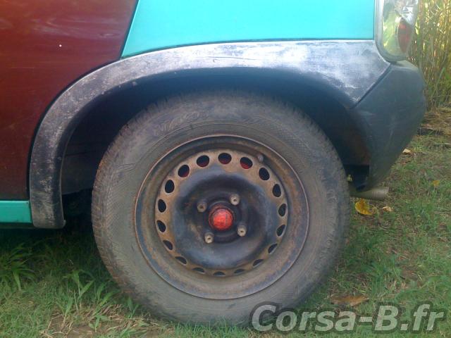

Le train arrière est bel et bien rabaissé.

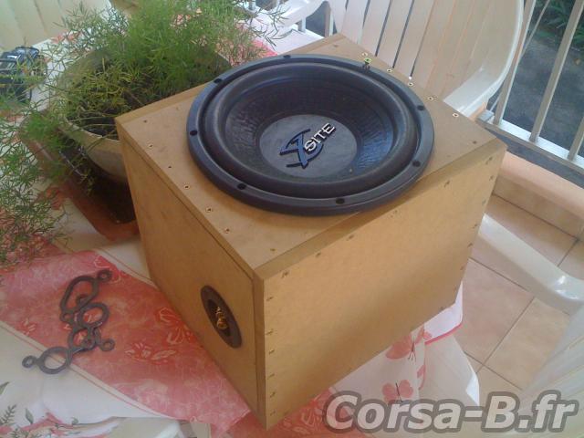

en attendant la réponse de Lekiffeur, j'ai eu le temps de finir ceci.
Il me servira de caisson clos pour roder mes futurs subwoofers.

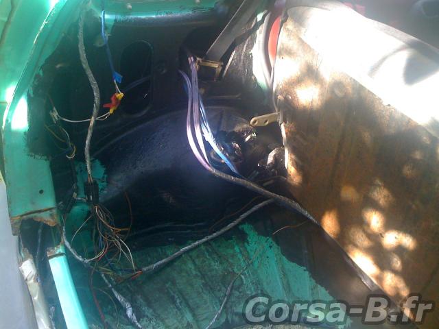

et voilà le faisceau depuis son installation. A l'avant...
...et à l'arrière bien ce soit encore en chantier (soudures non faites, tôle découpée etc...).

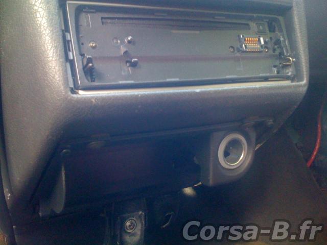

J'ai installé un allume cigare car il n'y en avait pas dans le mazout lors de l'achat.
Mon fond de coffre, avant...
...et après. Etat provisoire biensur!

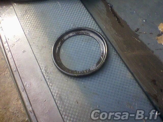

Je décide malgré le pluie de faire mon possible pour finir. Je desserre le filtre à huile, remonte, avec difficulté, le nouveau filtre à huile, fais l'appoint d'huile Yacco, tout semble aller. Le côté moins drôle arrive... Je démarre. Pas de soucis sauf que j'entends un pouf pouf pouf incessant. Petite crise de panique, j'éteinds le moteur et attends que l'huile redescende dans le carter. J'ouvre le capot et vois l'huile sur la boite de vitesses. Je n'y comprends rien. :?
Je fais l'appoint d'huile et redémarre et là pouf pouf pouf! L'huile gicle partout et sort depuis le filtre à huile :o . Je démonte donc le filtre et retire ceci!
Comment se fait il que le joint de l'ancien filtre soit resté alors que j'avais retiré le filtre? Pire, comment se fait il que je n'ai pas vérifié à ce niveau? La raison est simple: la pluie qui m'a déconcentré sur quelque chose d'aussi banal! dans tout ça, j'ai failli serrer mon moteur car il a tourné avec un minimum d'huile et si je n'avais eu le bon réflexe de l'arrêter, ça aurait tourné au vinaigre.
