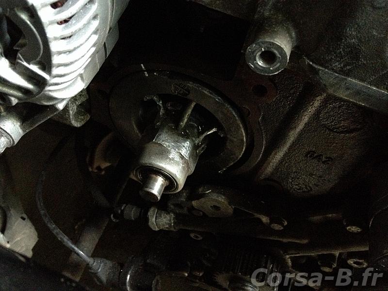

Voilà les photos : âmes snsibles s'abstenir
Avant le massacre : déjà bien amochée par nos essais

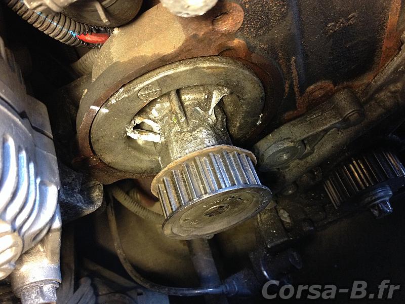

Et quand on a pris appui pour faire levier sur la parie crantée.... Ben ... Adieu partie crantée

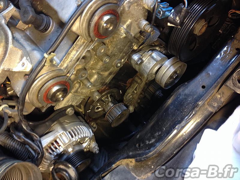

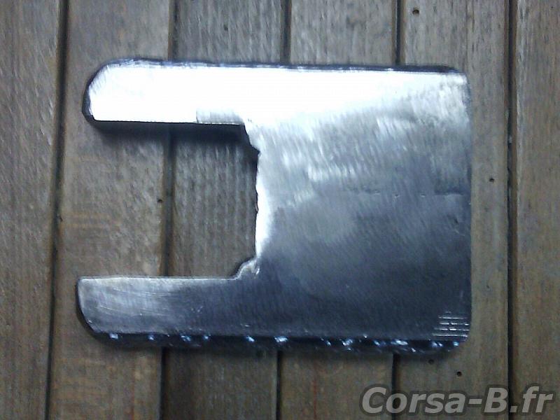

Et donc derrière l'axe on distingue la partie hexagonale sur laquelle on voudra faire l'effort avec l'outil que mon frère termine (de la bonne tole de 15mm )
Il lui reste à finir de souder le manche...
