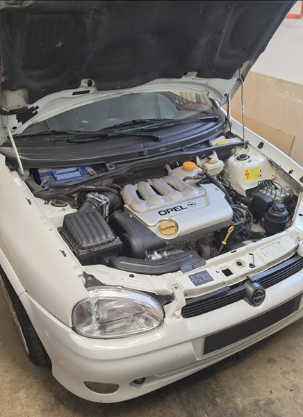

Le weekend dernier j'ai participé au rassemblement Opel européen à Colmar.
Une belle sortie de plus de 400km sur l'ensemble qui ont également permis de mettre en évidence certains travaux à venir :
- roulements arrière HS
- pompe à essence en fin de vie

Récapitulatif des dernières interventions (pour faire vivre le forum :lol: )
Remplacement de la pompe.
Je préconise de toujours rester sur du Bosch. C'est un peu plus cher mais c'est de l'argent bien investi et des galères évitées ;)
J'en ai profité pour refaire les isolations des connecteurs.
Et remplacement des roulements arrière.
Toujours veiller au réglage du jeu :!:
C'est reparti pour un moment.

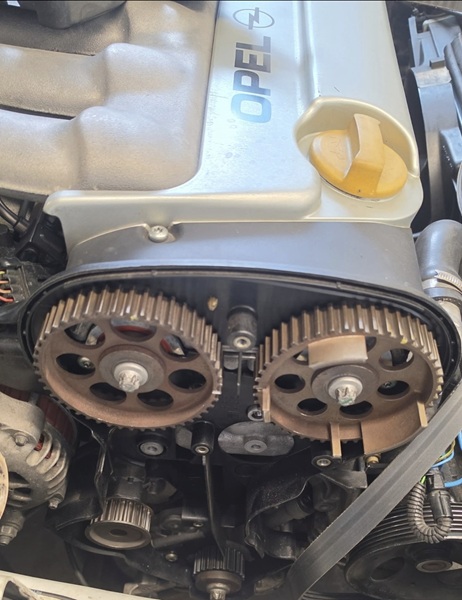

Quelques nouvelles :
3 mois après son installation, j'ai déjà procédé au remplacement de la distribution...
Il y a un bruit qui était apparu qui ne m'inspirait pas confiance. Bref, pas de place à la psychose, j'ai refait une distri complète.
