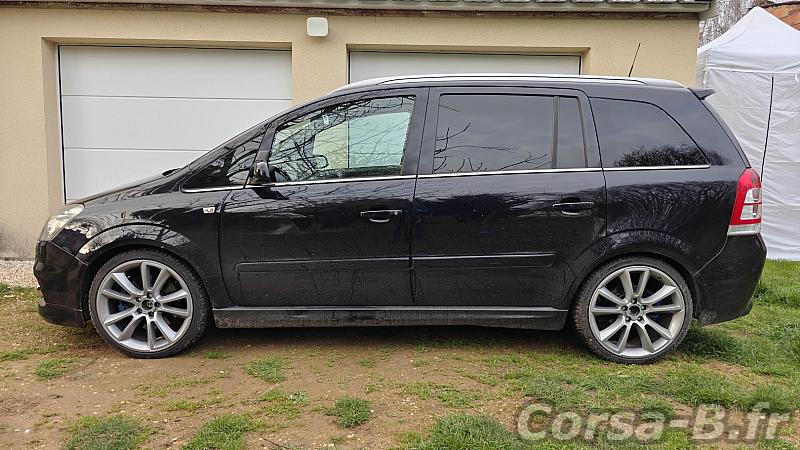

Le Zafira est resté 3 mois au garage pour les différentes réparations :
- Remplacement de l'embrayage
- Remplacement des trois supports moteurs (le quatrième côté distri est introuvable)
- Remplacement de la crémaillère de direction assistée
- Remplacement du catalyseur
- Remplacement des triangles inférieurs
- Montage des nouveaux pneus sur les jantes 19" repeintes
- Géométrie
- Recharge de climatisation
- Passage au contrôle technique
J'attends encore des caches moyeux des jantes.
Il est passé au CT juste avec un défaut sur les antibrouillards un peu mal réglés...
Bientôt la carte grise à jour et il sera prêt !
Je suis à la recherche du module TPMS et de deux trois détails et il sera au top pour moi.
Voici une photo en attendant la suite, les jantes en 19" ont été prises en option lors de l'achat, je peux dire que ça lui donne une sacré gueule !

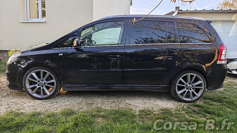

Photo d'aujourd'hui, j'ai enfin pu récupérer les caches moyeux !
J'ai aussi reçu la carte grise ce soir, j'ai roulé avec cette semaine, c'est agréable à conduire.
