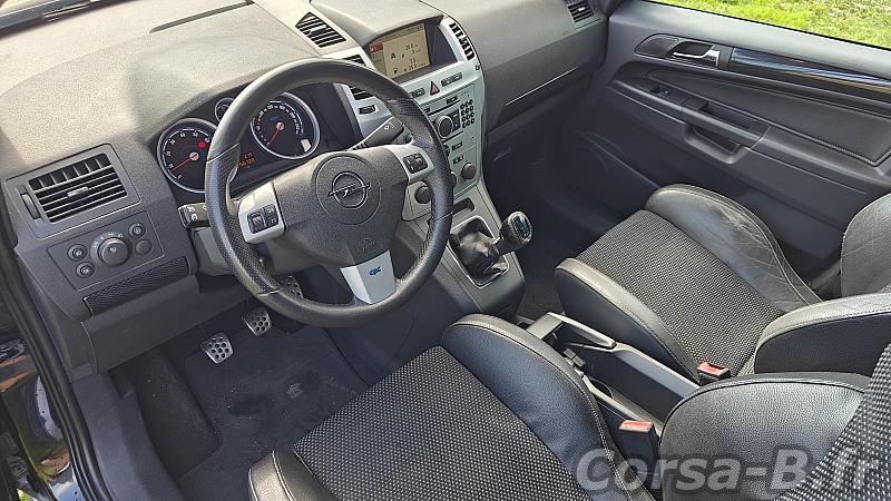

Une fois tout le tableau de bord remonté, avec les plastiques remplacés, la boite à gant remonté et les grilles de ventilations réparées

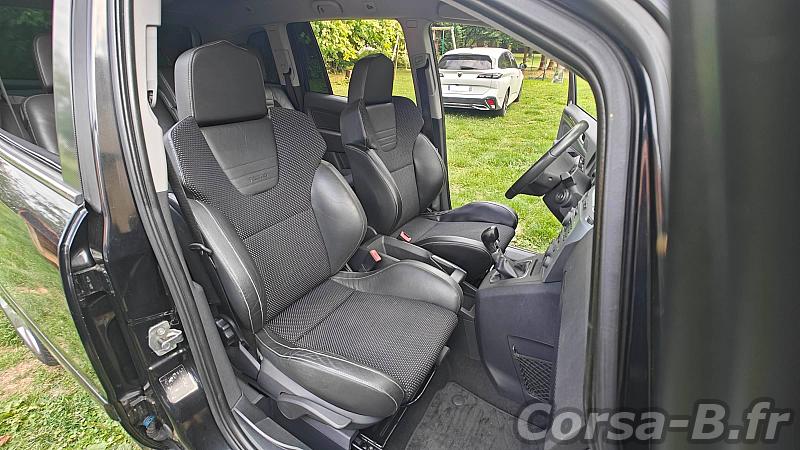

Le siège conducteur une fois démonté avant d'aller chez le sellier

  • Remonter le siège conducteur, il est chez le sellier pour sa réparation

Voici le siège remonté

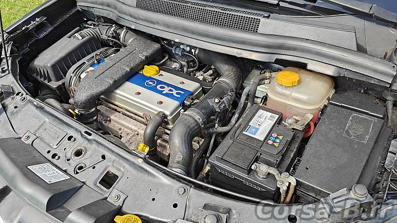

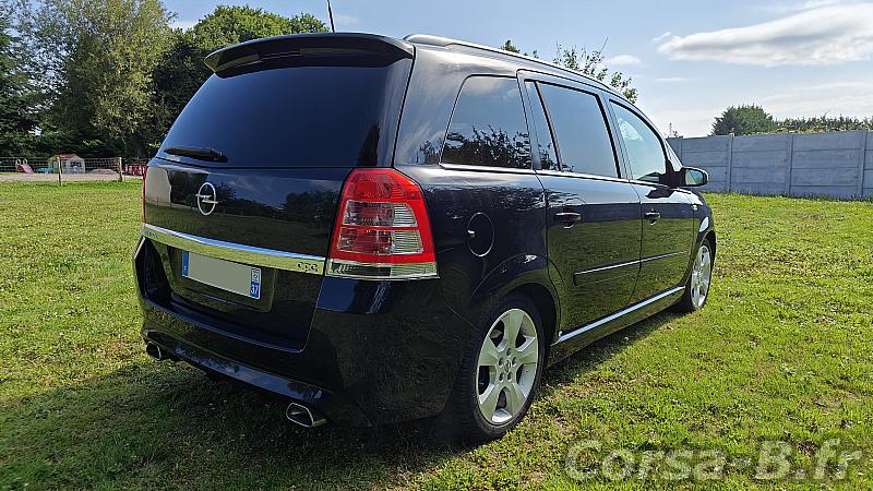

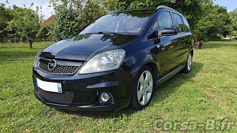

Voici les photos après être passé près de 2h à la station de lavage. J'y suis allé avec le cric pour lever la voiture d'un côté puis de l'autre afin de bien nettoyer les passages de roues ainsi que les trains roulant. J'en ai aussi profité pour bien nettoyer les jantes à l'intérieur.
Ce sont des jantes 17" de Zafira A en attendant que je refasse les 19" d'origine. En plus ces jantes ne sont pas assez larges, ce n'est vraiment pas beau mais au moins il peut bouger pendant ce temps là.
Je dois recevoir demain les quelques pièces commandées dont le capteur de pression d'huile afin de corriger cette fuite. La semaine prochaine il ira chez le mécano pour les joints de crémaillères car je n'ai pas de joint sous la main et je déteste travailler si loin sous une voiture dans l'herbe...
Voici les photos, ne crier pas pour les jantes !
