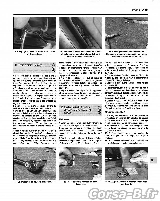

Si jamais ça peut t'aider la procédure de dépose du levier du FAM :

Bonsoir,Vince11.
Merci pour la procédure de dépose de frein.
Cela fait chaud au coeur.
En effet sur la photo 15.3,on aperçoit le soufflet et la tige de commande avec une boule.
Je me suis tjrs demandé comment on démontait le frein à main.
Je sentais bien les deux vis de maintien sous la moquette.
Mais bon s'il faut découper cela change la donne....
Je dois changer le pommeau de levier de frein à main par un neuf image 16.7c.
Je fais cela demain.
Merci encore.

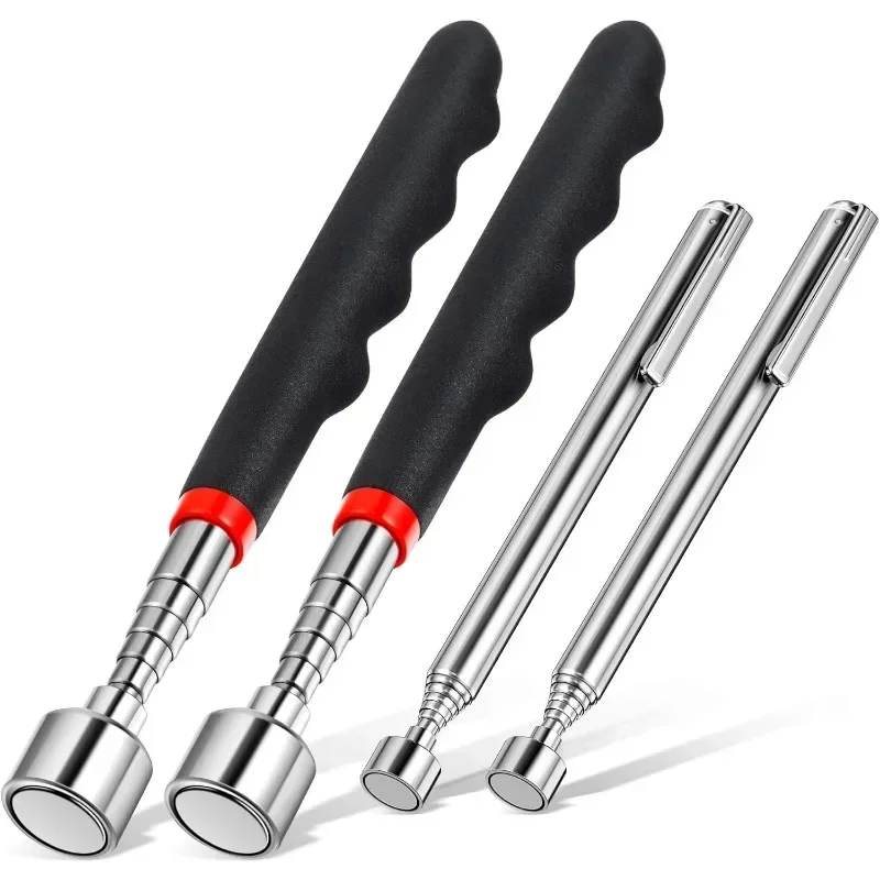

Bonjour,stef85a.
Tout est bien qui finit bien.
Si ta pièce était magnétique,tu aurais pu essayer l'usage d'un doigt magnétique.
En effet en mécanique,rien de plus rageant que de chercher une vis qui est tombée.
J'utilise ce modèle qui est chinois.
J'ai déjà vu en action celui du FACOM 827B.
Impressionnant.
Bon dimanche.
PS:Je me souviens avoir perdu 1/2 heure à chercher une vis au pas US sur une tondeuse difficile à trouver.
Elle était collé à la bobine d'allumage....
