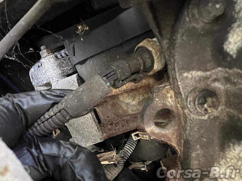

En inspectant le dessous de la corsa (x14xe pour mémoire) j’ai trouvé ce fil sectionné.

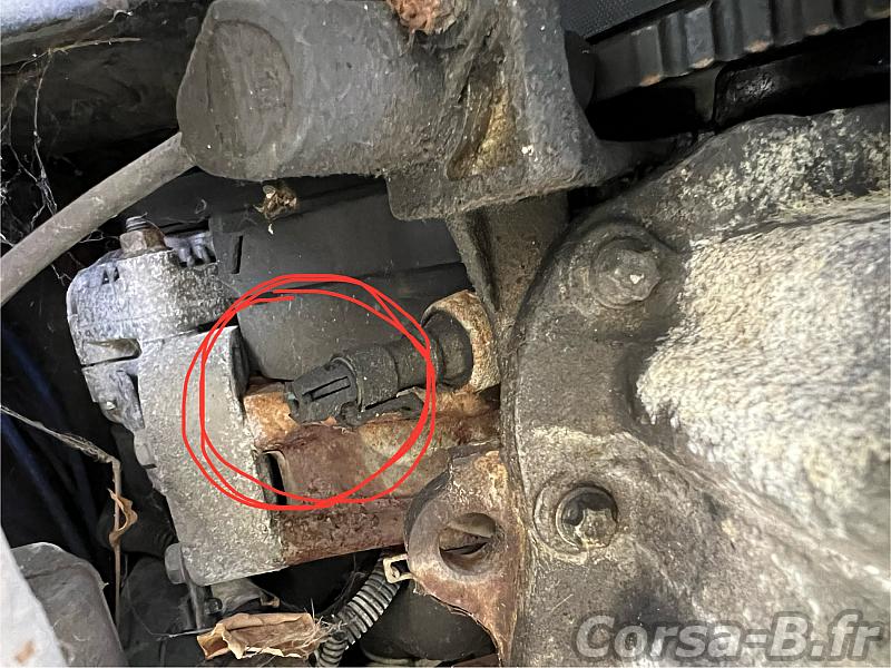

Et en voyant où il pouvait aller, j’ai trouvé ce petit connecteur à qui il manquait justement un fil.
C’est bien ça, ils ont l’air d’aller ensemble :
Il est situé au dessus du carter d’huile moteur.

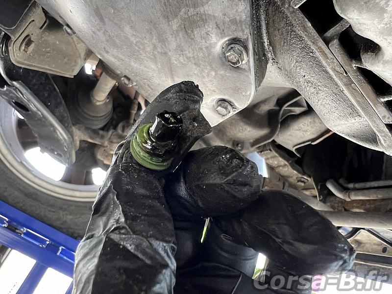

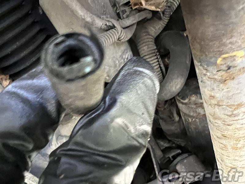

Je soupçonne que ça soit une sonde de température d’huile moteur, car quand j’ai ôté le connecteur pour voir ce qu’il y avait dedans j’ai trouvé ça :
Qui peut me confirmer ça ?
Du coup ça se change cette sonde ? Car le fil va sur un faisceau qui a l’air d’être couplé avec autre chose…

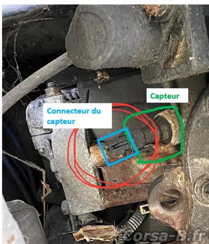

Vu l'emplacement c'est très probablement le capteur de pression d'huile qui est sur la pompe à huile.
Du coup vu qu'il n'est plus relié au câblage ton circuit élec est tout le temps ouvert et tu ne dois jamais avoir ton voyant d'huile qui s'allume quand tu mets le contact.
Pour confirmer relie les 2 fils ensemble et tu devrais avoir le voyant d'hile qui s'allume sur le tableau de bord.

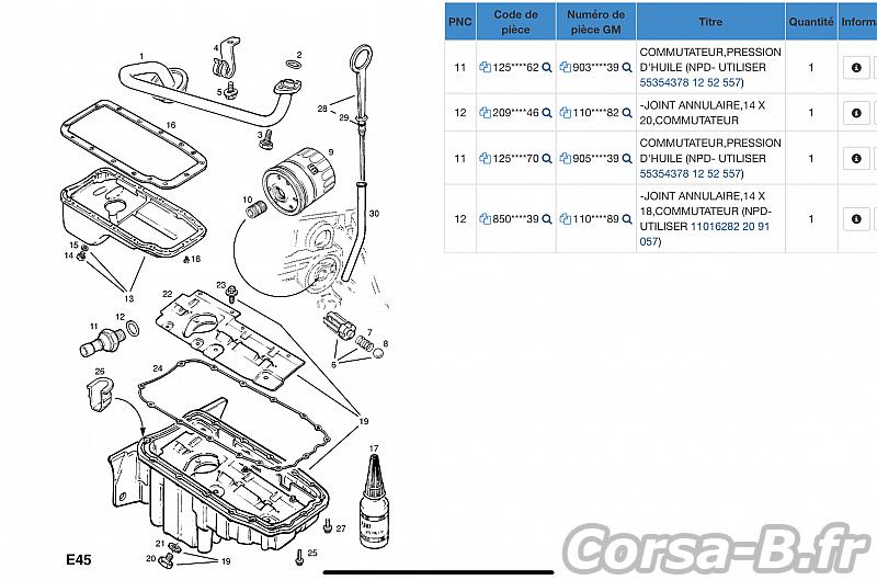

Je viens de regarder à quoi ressemblait la sonde de pression d’huile, ça a pas l’air d’être ça, mon capteur est sur un raccord clipse et pas du tout vissé comme l’image. Pas de joint annulaire non plus, c’est un joint caoutchouté sur le clip…

Non ta sonde est bien visée ce qui est clipsé c'est le connecteur électrique sur la sonde :
Ce que tu as dans la main avec le caoutchouc vert c'est ce qui est sensé rentrer dans le connecteur, ça s'est arraché.

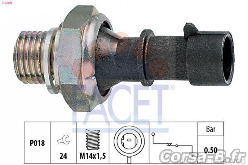

Pour compléter, la photo d'un capteur pour X14XE :

Ce que je ne comprends pas, c’est pour le caoutchouc vert dont tu parles : je n’ai absolument pas arraché. C’est simplement déclipsant la sonde que ça vient comme ça et ça se remet tout aussi facilement, ça ne fuit pas.

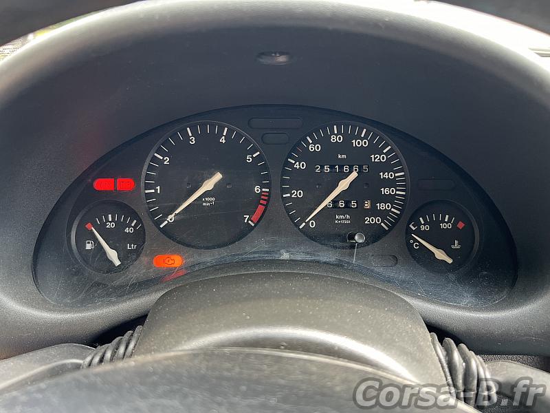

Je viens de retrouver cette photo dans ma galerie, qui date d’il y a un moment, puisque ma voiture n’avait que 200 000 km. On voit le voyant moteur allumé contact mis donc, mais à droite pas de voyant d’huile … donc il était déjà cassé probablement, quand j’ai acheté la voiture à 180000 Km et quelques.
Comme quoi… on ne voit pas grand chose sauf à tomber dessus par hasard 😂

Oui, c'est ta sonde de d'huile et le caoutchouc vert, il est présent sur chaque prise !
C'est un joint anti-poussière.
