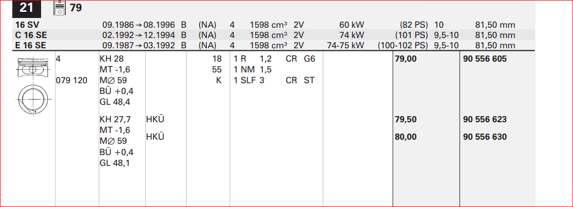

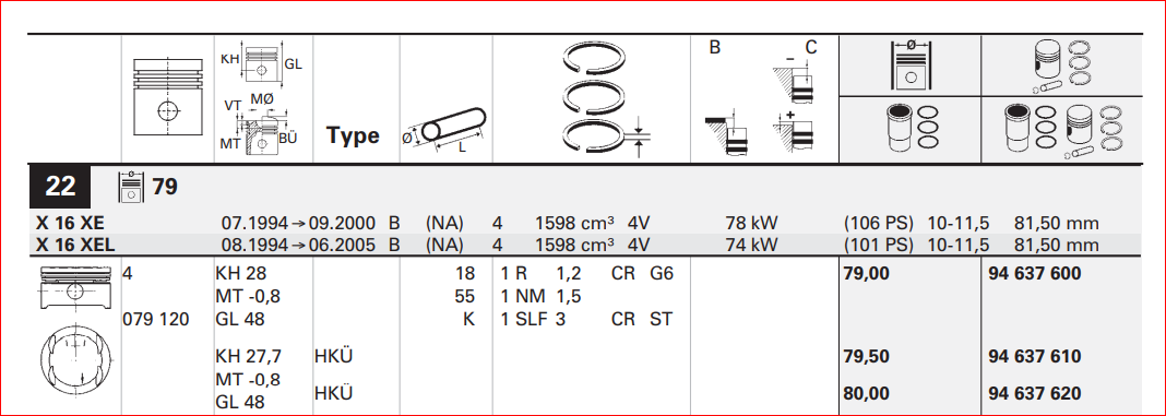

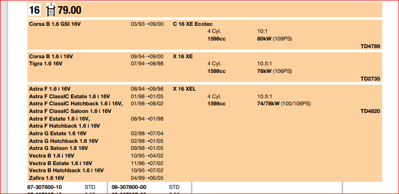

- Messages : 335
Re: Quel moteur à la place du C16XE
Bonsoir,polodu01.
D'abord merci encore pour partager ton temps et tes compétences.
Les 2 docs en noir et blanc viennent du catalogue Kolbenschmidt et celle en couleur de NÜRAL.
Il peut y avoir des soucis d'interprétation des deux cotés.
Mais on remarque que les nombres de chevaux est diffèrent de 109CH pour le C16XE et 106CH pour le X16XE.

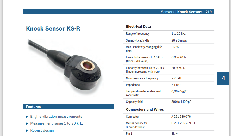

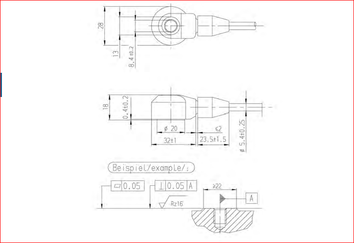

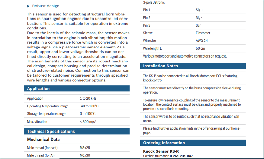

Le calculateur dispose d'un port CAN dédié pour le capteur de cliquetis KS-R.
Je ne sais pas si les ingénieurs de GM ont pensé à élargir la fenetre de capture du CAN pour un futur X16XE...
En effet,la fréquence est une vibration dans l'air et plus les molécules sont compressée cas d'un RV plus grand ,plus la fréquence est haute.
Espérons qu'un moteur X16XE avec un calculateur du C16XE fasse son boulot correctement
On remarque une baisse de linéarité de moitié pour les fréquences supérieure de 15K pour le capteur de cliquetis KS-R.

Un port CAN sur une vieille gestion des années 1990 ?
T'as déjà observé de près un calculateur Multec S ?
J'aimerais bien le voir ce port can.
Tu devrais revoir tes bases sur le réseau can d'une voiture, la B en est totalement dépourvue
Même la Corsa C n'a pas de can pour la gestion moteur.
Bloc cylindres identiques, équipage mobile identiques, arbres à cames identiques, rapport volumétrique identiques, je vois même pas comment tu peux imaginer que ça ne fonctionnera pas.
Au cas où tu ne l'aurais pas remarqué, c'est ce qu'on dit depuis le début de monter un X16 avec gestion et périphériques du C16.

Polodu01 a écrit : lun. 9 janv. 2023 22:38 Pour le coup un C16XE c'est 109cv, contre 106cv pour un X16XE de Corsa B / Tigra A.
Autant dire que 3cv c'est clairement insignifiant, et c'est pas ça qui va casser un moteur, même à long terme.
