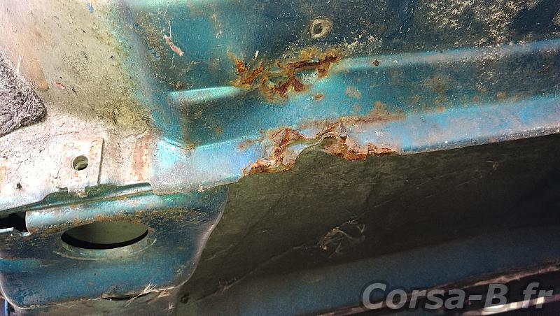

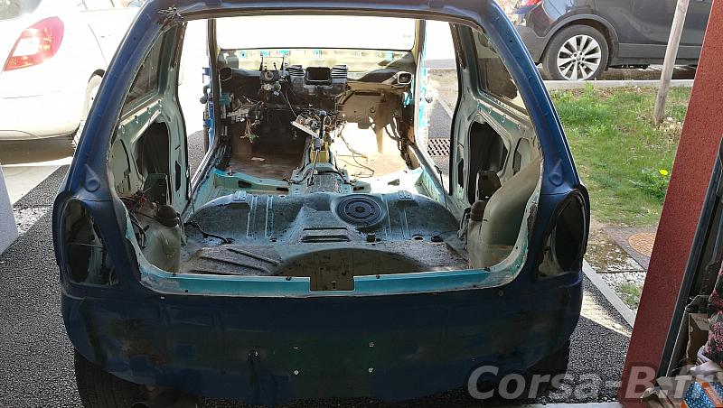

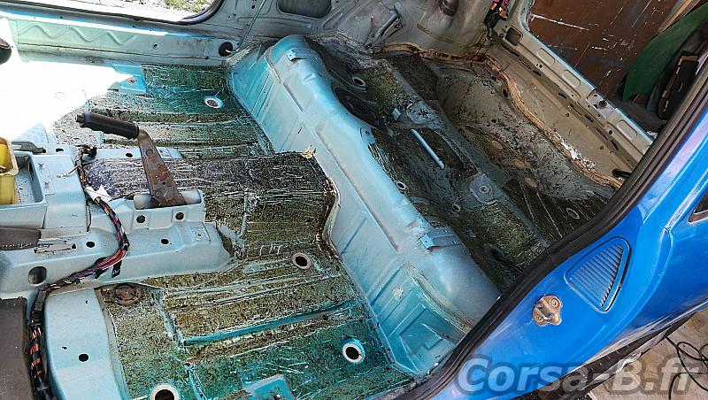

Bon alors ça y est le goudron est enlevé jusqu'à l'emplacement des sièges avant.
Je sais pas si je l'enlève au niveau des pieds aussi.

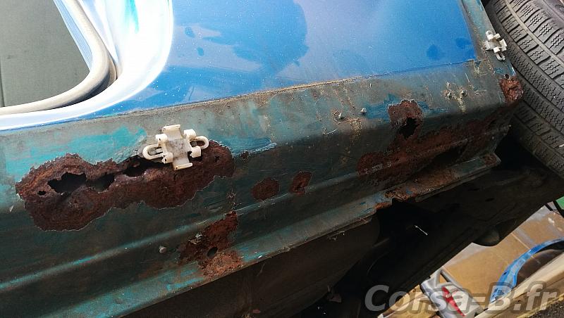

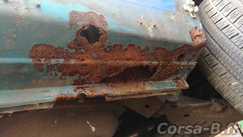

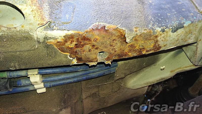

Bon et mauvaise nouvelle (parce qu'il en faut aussi) les deux bas de caisse sont attaqué au niveau des ailes arrière.
Côté passager (qui ne m'inquiète pas trop c'est pas énorme)
Et le côté conducteur (qui m'inquiète un.peu plus parce que c'est perforé à trois endroits)
Et là je sais pas trop quoi faire ...

Perso ça ne me surprend pas. C'est une B de 93/94 après tout.
C'est toi qui voit. Pour moi ce serait couper, récupérer un bas de caisse sain à la casse et le souder. Bien entendu un bon traitement des corps creux en ouvrant. La véritable ampleur des dégâts se voit uniquement en ouvrant. En voyant ça je pense que tes passages de roues arrière sont morts également.
Et si non quel est l'état des têtes de longeron?

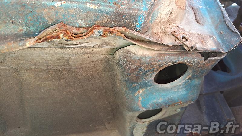

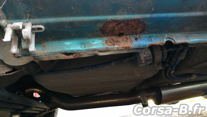

Les plongeons sont sains à l'arrière. Seul le côté passager à l'avant est un peu attaqué.
Après les passages de roues sont sains tout les deux.
Il y a aussi les emplacements pour le cri à l'avant où c'est complètement écrasé.
Côté passager
Côté conducteur
Oui je pense que dans tout les cas il faut découper. Même si je me sens pas trop de le faire. De peur de me louper en découpant. Ou de le faire trop haut. Mais j'ai pas vraiment le choix.
Après il faut que je trouve un bon soudeur parce que j'ai que de l'arc à la maison.
Côté passager
Côté conducteur

Tu peux trouver des bas de caisse neuf pour le remplacer
