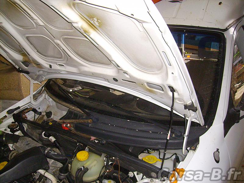

Bon j'espère que c'est ici .. Donc combo la belle vie .. sauf un lundi matin impossible aller au travail neiman fracturé , boitier antivol sous neiman arraché ...

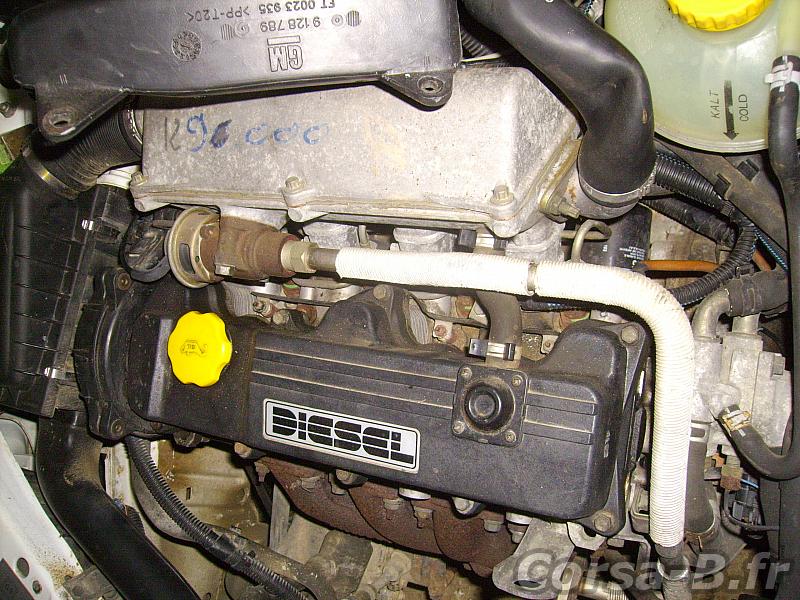

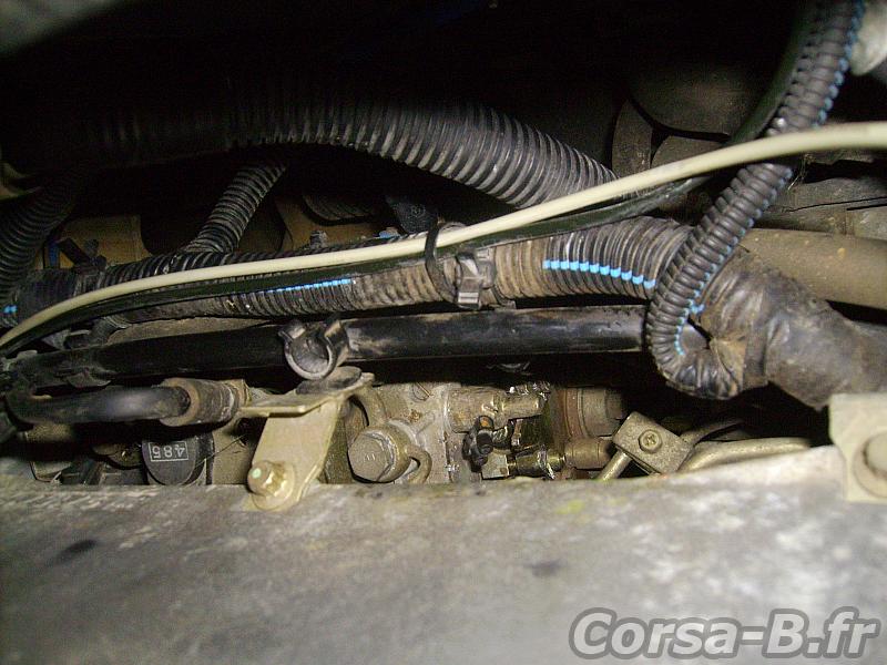

Donc remise d'un neiman neuf ...mais toujours rien normal me direz vous sans le boitier antivol (je savais pas) ... j'ai essaye de le ressouder sur une autre bague (antenne qui fait le tour du neiman) sans succés ... De la par besoin urgent de ma voiture j'ai décidé d'essayer de brancher l'électrovanne en direct pour voir si ça pouvait pas me dépanner en attendant de tout réparer comme il faut .. Donc marteau burrin (saleté de blindage) ...mais m^me en branchant l'electrovanne en direct (sans laissé branché le ptit circuit imprimé qui se trouve sous le blindage) ça ne fonctionne pas .. J'attends avec impatience la réception d'un opcom histoire d'avoir des outils peut être plus adéquate vu qu'apparement c'est plutot problème éléctronique ...
Avant d'avoir la mauvaise idée de péter le blindage il démarrait une seconde et se coupait direct ..
Si vous avez des idées , instructions .. moyen de bidouiller histoire de pouvoir allé au taf ... là je bug un peu ...
la pompe
la motorisation
