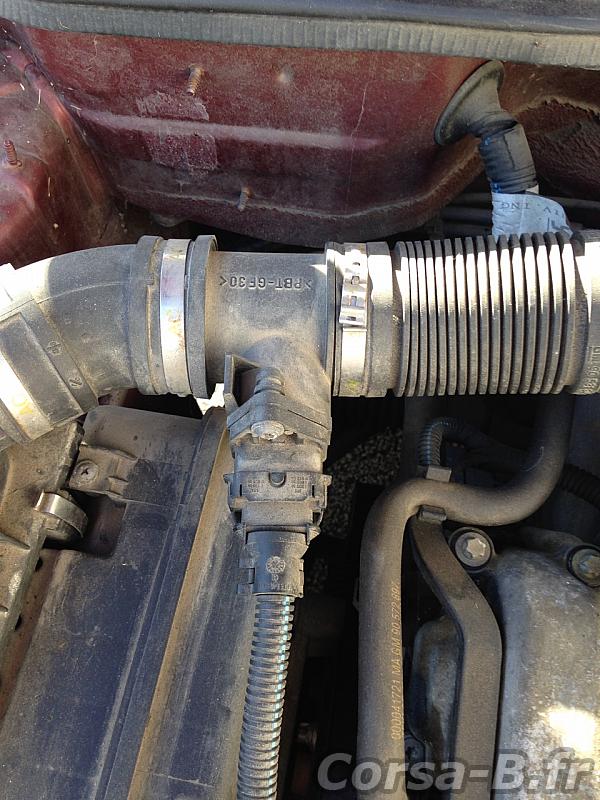

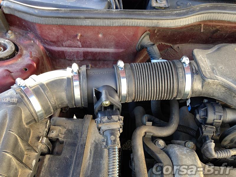

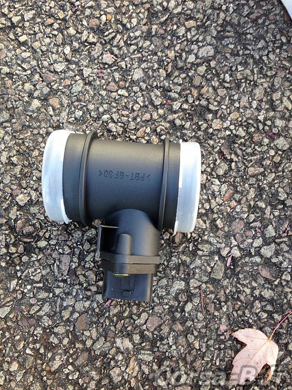

Aujourd'hui j'ai reçu la commande passé vendredi sur Shicaro ;)
Voici l'ancien débitmètre j'ai un peu galéjer avec ces colliers à clips:
et le nouveau, puis une fois monté, j'en ai profiter pour y mettre des colliers à vis. Maintenant, elle roule super bien, il n'y a plus d'accoups et elle prend bien les tours.

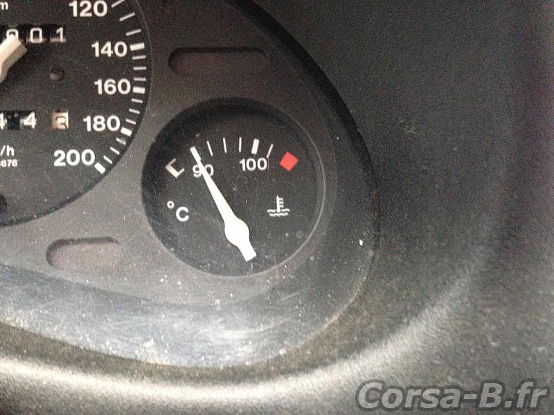

Salut, la corsa roule très bien, mais je me pose une question, je trouve qu'elle ne monte pas très haut en température. Pensez-vous que c'est normal ou que cela peut venir du calorsta hs. voici l'aiguille après une 20aine de km:
Bonne journée ;)
BASSMANTA
Messages : 4113
Re: Slim - Corsa Viva 1.0 12v 1998
Message par BASSMANTA »
Slt Slim
C'est normal, tkt pas. Les calorstat s'ouvre à 92° de toute manière.

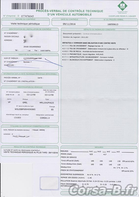

La Corsa est passée au CT avec succès. Rien de méchant pour une voiture de 20 ans payée quelques dizaines d'Euros:
-Pour la ceinture, avec du WD40 ça fonctionne à nouveaux donc pas de mention, il faut juste l'enclencher un peu plus fort, mais bon je vais le changer quand même en début d'année quand la prime de 13ième mois sera tombée :lol:
-Le feu de recul, c'est le contacteur qui est hs, j'ai tester en shuntant avec un trombone, les faux s'allume donc rien de méchant.
-Pour le feu av D, une des pâtes de fixation est cassé donc réglage difficile, je verrais pour changer les 2 (c'est important la vision) ainsi que l'arrière G qui est félé.
-Pour le silencieux C c'est juste des micros fissure qui engendre une légère fuite, je vais colmater avec de la pâte à échappement dans un 1er temps.
-Les 2 pneus av en fin de vie.
-Enfin, la corrosion, il fallait quand même avoir de bons yeux pour la voir car le châssis est vraiment nickel.
Par contre elle a eu du mal à passer la pollution, il a fallut s'y reprendre à 3 fois, pour le contrôleur, la raison serait la conduite sans doute pas très énergique de la maie qui la possédait donc un peu encrassée.
Petit problème par contre, dans la journée d'hier quand elle était bien chaude elle m'a fait quelques petits ratés d'allumage, je comptais lui faire une bonne vidange, changer filtre à air, bougies, tête et doigt d'allumeur, mais c'est 2 derniers, je n'en trouve pas sur les sites. Quelqu'un aurait une bonne adresse à me conseiller?

Ton 13éme va y passer pour réparer tout ça :lol:
Toutes les pièces sont pourtant dispo, chez Oscaro, Webdealuto, ... ou en bas de chez toi chez Pièceauto ou le réseau AD.
J'ai changé celui de ma SENATOR B l'an dernier et j'ai trouvé ça comme si j'allais chercher le pain.
Tout comme JF1000 et moi, pour la prise de pollution... La mienne avait pas roulé depuis presque 2 ans et à peine 40kms avant de passer le CT.
Il a juste accélérè un peu, pour pouvoir prendre la mesure.
