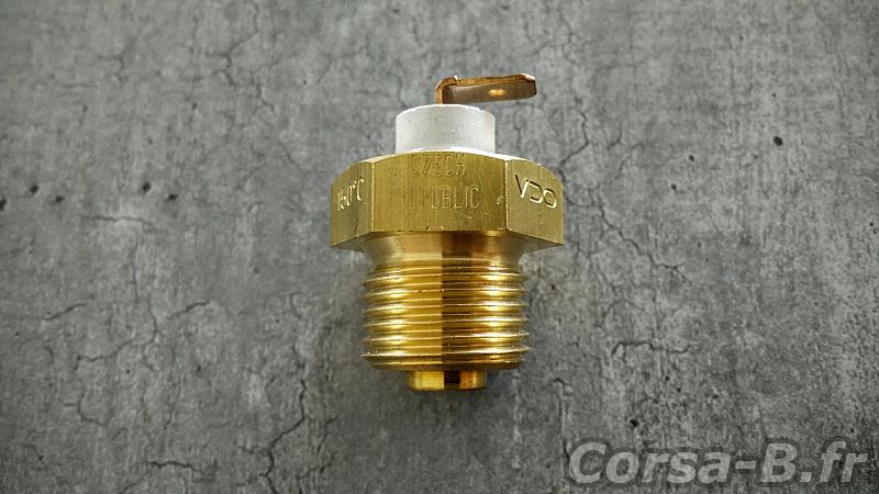

Bref, en attendant j'ai reçu quelques pièces, la sonde de température d'huile pour remplacer la mienne qui fuit, en 18×150 mais en version courte pour remonter au même emplacement que l'ancienne sur la pompe à huile

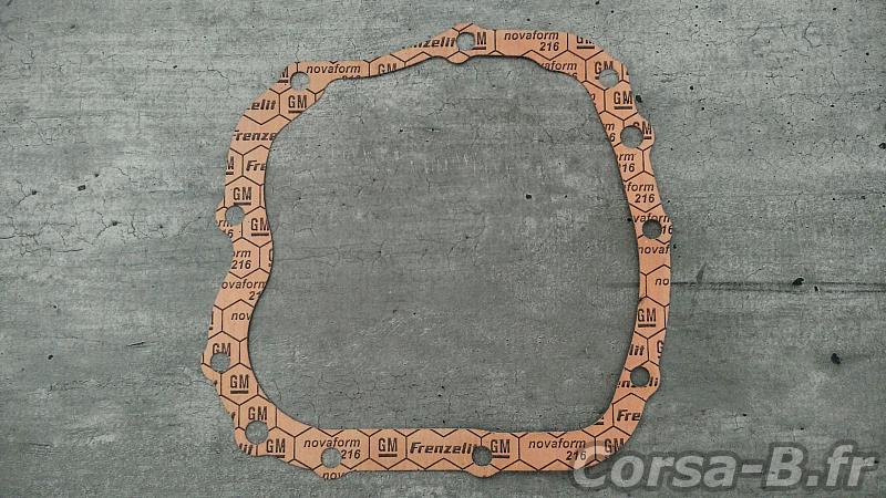

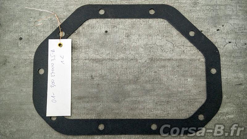

Les deux joints pour la F13 qui va être opérée

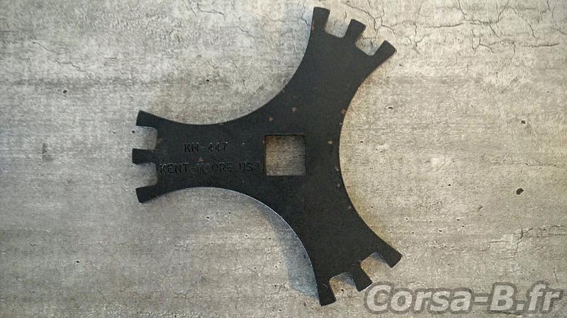

Et l'outil KM-447 afin de ne pas perdre de temps pour dévisser la partie qui tiens le différentiel, d'ailleurs si ça intéresse du monde je suis entrain de voir pour en faire faire des copies car très difficile de trouver cette pièce !

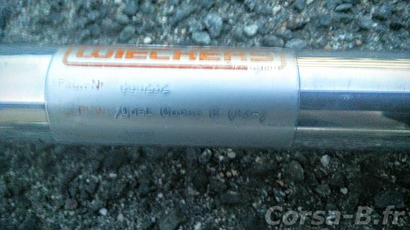

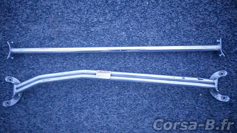

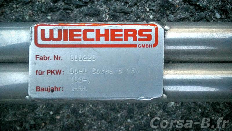

En attendant de recevoir l'embrayage, voici deux pièces en provenance de la GSi que j'ai récupérée pour pièces.
Barre avant et arrière supérieures en alu, je suis impressionné par le poids !
