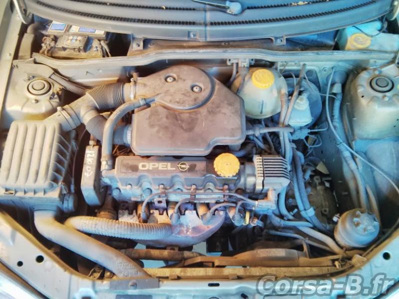

Concernant le moteur je pense aussi que c'est un C14NZ. Voici une photo
Ce qui m’inquiète c'est qu'avant le démontage je pouvais la démarrer presque sans problème. Je me demande si je n'ai pas tous détruit en forçant sur l’écrou de la poulie du vilebrequin tout en bloquant la poulie de l'arbre a cam. (j'ai tellement forcé que j'ai flingué le pas de vis de l’écrou du vilebrequin...)
