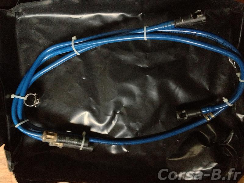

J'ai recu mes durites hier.
Celle dont j'ai besoin plus celle du retour carburant qui était vendue avec (10€ les deux :) )

Aaaahhhh ?
ce ne sont pas mes durites alors :shock:
Mais si, bien cachées et emballées avec soin !

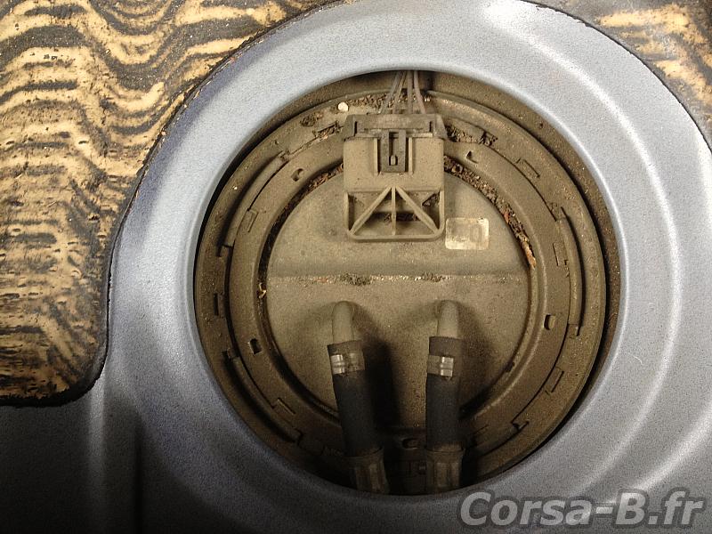

Alors du coup j'attaque l'habitacle pour aller débrancher...
Bonjour la crasse la dedans :?
Après un bon petit coup de propre, je me retrouve bien embêtée : laquelle dois je débrancher ?
Savez vous me dire celle qui part au filtre à carburant et celle qui sert au retour ??
Merci ;)

J'ai trouvé cette photo sur le tuto de démontage de la pompe à essence.... Donc si je me trompe pas, c'est bien la durite a droite sur mon couvercle qui aspire et celle de gauche le retour ?
