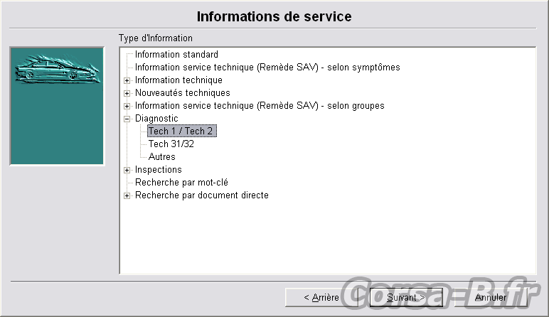

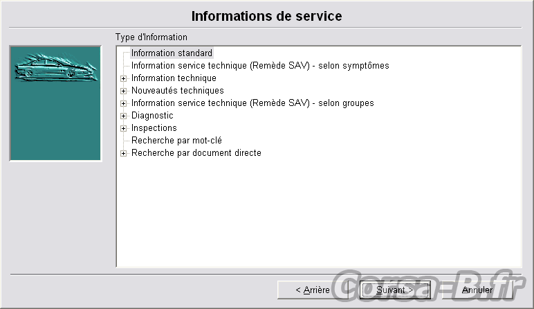

La partie de TIS 2000 qui nous intéressera ici est Informations de service, cliquez dessus

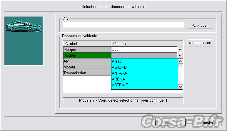

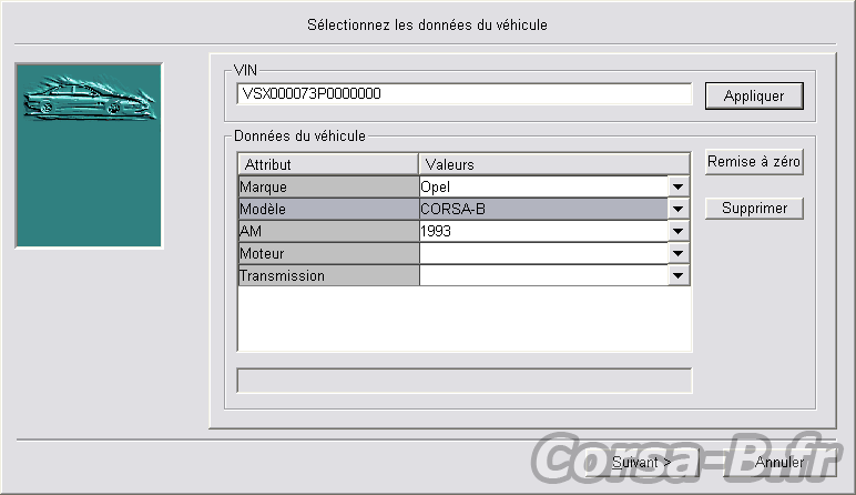

Le plus simple ici est de renseigner le VIN de votre Corsa, cliquez ensuite sur Appliquer
Votre Corsa est alors décoder ainsi que son AM (année modèle)

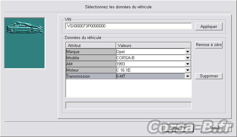

Il vous reste à renseigner :
Moteur (EPC peut vous aider)
Transmission (5-MT pour 5 rapports en Manuel Transmission, 4-AT pour 4 rapports en Automatic Transmission)
Après avoir cliquez sur Suivant, voici cette page
Veuillez choisir Diagnostic puis Tech 1 / Tech 2

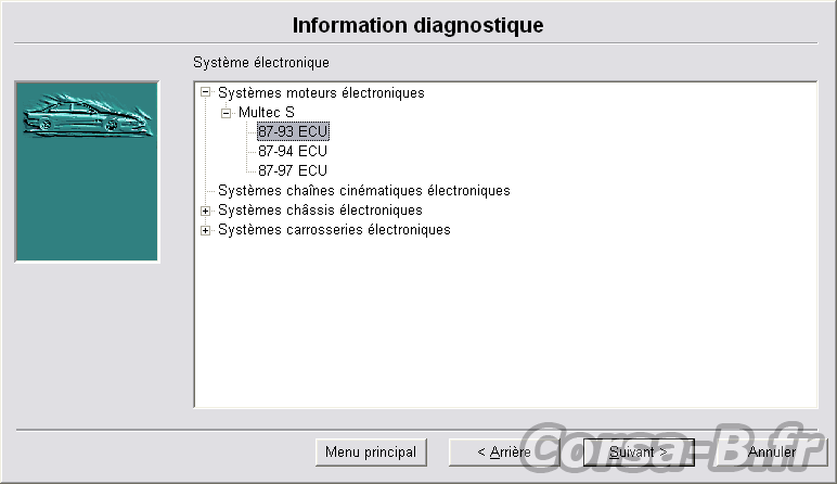

Cliquez désormais sur Systèmes moteurs électriques, puis prenez ce qui vous ai proposé
Dans l'exemple, il a été pris une Corsa B GSi de 1993, donc calculateur Multec S, le votre peut être différent

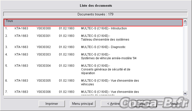

A noter également que vous avons dans l'exemple 3 possiblités, mais si nous les ouvrons toutes les unes après les autres, nous nous rendons compte que ce sont les mêmes documents qui seront listés
Voici la liste des documents trouvés

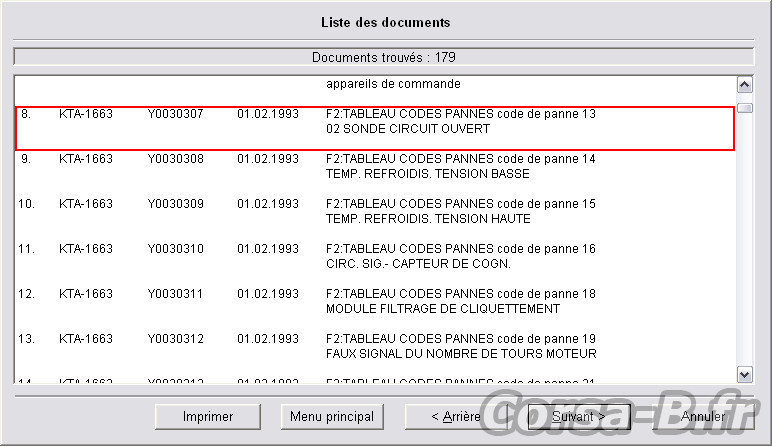

Si nous descendons un peu nous trouvons le TABLEAU CODES PANNES, celui de la parution KTA-1663 en date du 01.02.1993, document n°Y0030307 avec pour commencer le code n°13 - O2 SONDE - CIRCUIT OUVERT

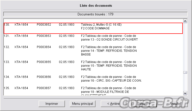

Si nous descendons plus bas, nous trouvons alors un autre TABLEAU CODES PANNES, celui de la parution KTA-1654 en date du 02.05.1993, document n°P0003653 qui traitera aussi le code n°13 - O2 SONDE - CIRCUIT OUVERT, donc toujours vérifier lequel nous apportera le plus d'informations
Une fois ce document ouvert, vous aurez droit à un descriptif expliquant pourquoi le code erreur est enregistré ainsi qu'un remède, vous aurez alors directement accès à la liste en cliquant en bas sur Référence
