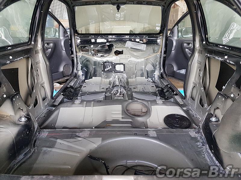

L'intérieur de l'auto commence à être bien vide

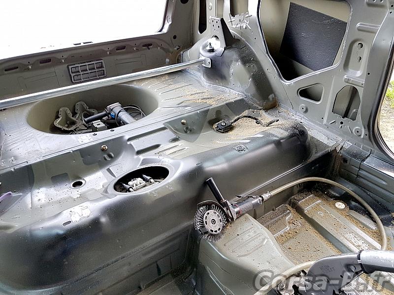

Deuxième étape pénible: le décapage de tous les joints de caisses pour pouvoir ressouder toutes les jointures...
Après un coup d'aspirateur, c'est pas mal mais il y a beaucoup de recoins peu accessibles :roll:
Vu que ça me prends la tête, je m'occupe de dégager tous les supports qui ne serviront plus à rien.
Ça épure l'intérieur, le résultat final n'en sera que plus propre.
C'est jolis sans tous ces supports, mais il y a encore de quoi s'occuper à l'arrière au niveau joints. :lol:
Ça gratte encore et encore.....
En voilà un bon bout de fait.

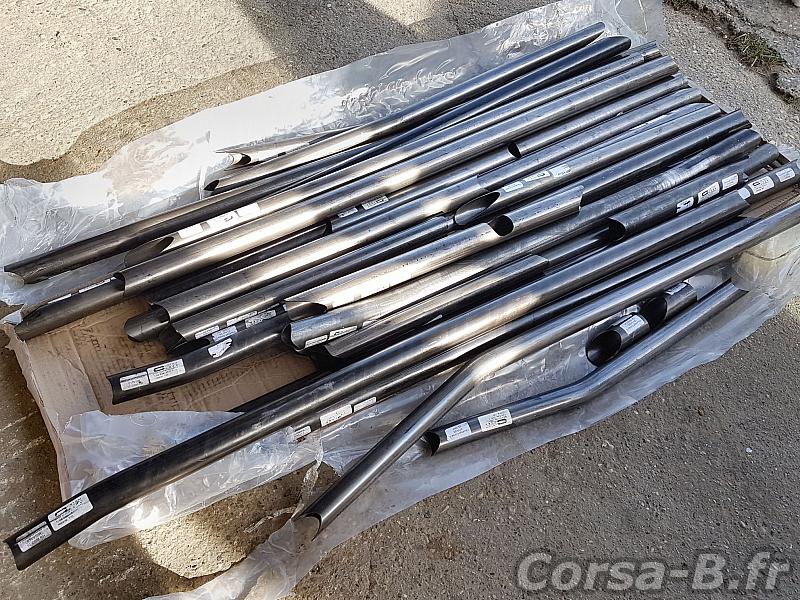

Pour le plaisir, je déballe enfin mon fagot de tubes, ça fait peur :o :lol:
Et un essai de montage à blanc rapide, juste pour le fun :D
Les contre plaques fournies ont une découpe parfaite, elles épousent vraiment bien la forme de la caisse.
De même pour les gueules de loup qui ont l'air d'avoir des découpes nickelles, ça ira vraiment bien pour souder 8-)
