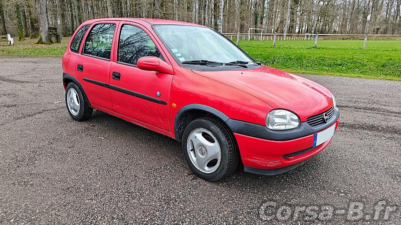

Pour faire suite aux mésaventures de la CDX, voici une nouvelle Corsa
1.0 12v, première mise en circulation décembre 1998. Finition "Coupe du monde 1998", donc vitre électriques, fermeture centralisée, compte tours. Par contre surprenant elle n'a pas d'airbag.

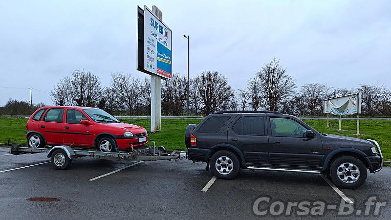

Niveau carrosserie elle est plutôt propre. Je suis parti hier à 8h00 avec -3°C pour arriver vers Laval à 12h30 avec le début de la pluie. Nous avons effectué le retour sous une pluie incessante et abondante pour arriver à 18h30, pour enfin rentrer les différentes voitures sur le terrain toujours sous la pluie et finir trempé...
C'est plutôt plaisant de rouler avec le Frontera. Un peu en dessous des 16L/100. A l'aller je suis monté parfois jusque 110km/h sur l'autoroute, sur le retour je n'ai pas dépassé les 90km/h.

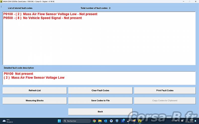

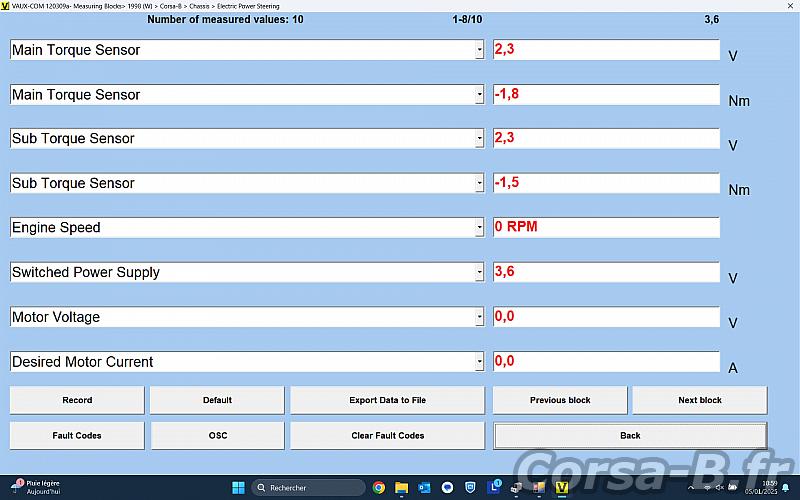

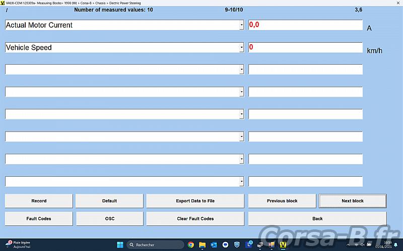

J'ai regardé ce matin avec l'OPCOM (j'ai aussi testé au passage Opel Scanner).
Premier contrôle dans le calculateur moteur, défaut du débitmètre ainsi que du capteur de vitesse. A voir si le premier défaut revient, pour le second, cela confirme le problème

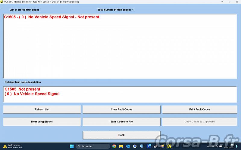

Second contrôle, dans le calculateur de l'EPS, défaut de signal vitesse aussi. C'était le doute que j'avais, est-ce que la direction assistée est dépendante de l'information vitesse, à priori oui. Si c'est bien le cas, il n'y a donc pas de problème sur la direction elle-même !
Au passage, j'ai regardé les données et on voit bien que les capteurs de la direction ne donne plus la bonne information. Je vais commandé des potentiomètres afin de corriger cela

Je suis allé faire presque 10km avec pour voir si le remplacement du capteur de vitesse était la solution, et super nouvelle, c'est solutionner. Encore mieux, le fait d'avoir remplacé le capteur fait qu'il n'y a plus de problème de direction ! Pour l'instant la réparation ne m'a rien coûté.

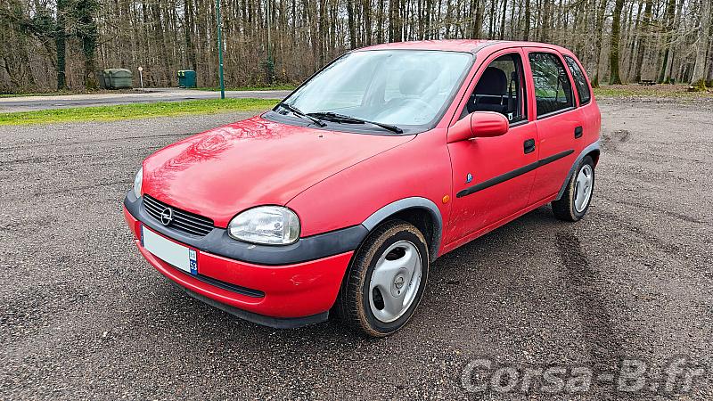

Voici quelques photos
Comme à l'habitude, ces vilaines traces jaunâtres à cause du produit pulvérisé par Opel à l'usine... Sinon j'avoue j'ai fait sur un côté un coup de décapeur thermique sur les contours d'ailes et la nuit tombant je n'ai pas pu faire l'autre côté. J'ai bien le cache pour le pare-chocs arrière, juste que je l'ai démonté avant le nettoyage et pas eu le temps de le remonter.

LeKiffeur a écrit : lun. 6 janv. 2025 11:30 Voici quelques photos
Très propre dans l'ensemble. Comme d'habitude le rouge opel; une légère envie de devenir rose kenny :lol:

Elle est superbe en rouge avec les 5 portes, elle a beaucoup de km?
Pour la direction assistée, le calculateur utilise la vitesse du véhicule pour moduler l'action assistée plus tu vas vite et moins ça assiste. Si t'applique la même force d'assistance à 5Km/h que à 130 tu traverses l'autoroute :D
Messages : 9288
Re: Encore une Corsa B 1.0 12v
Elle a 96Mkm. Oui c'est bien ça l'assistante de la direction est liée à la vitesse.

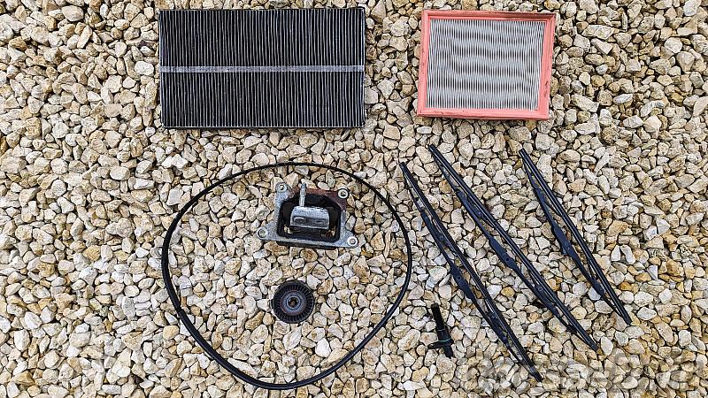

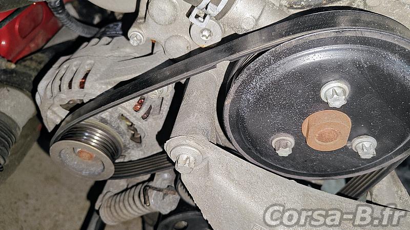

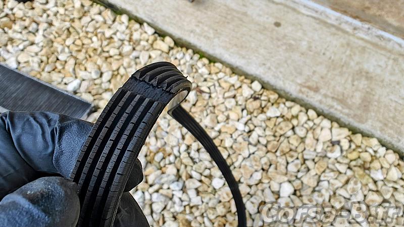

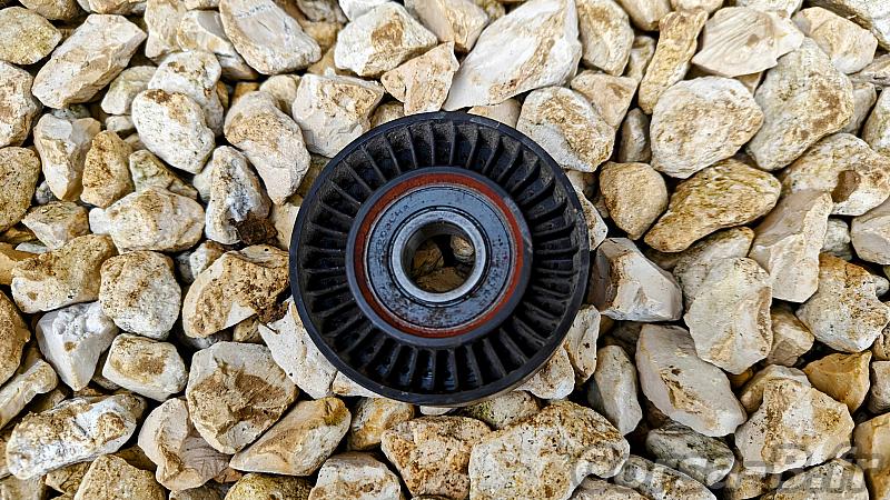

Ensuite je l'ai rentré dans le garage à la place du Frontera pour le remplacement des pièces. Surprise après avoir déposé la boite à air. La courroie est vraiment en mauvais état !

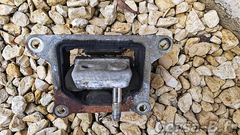

J'ai donc déposé le support moteur pour accéder à la courroie après avoir mis une pige sur le galet tendeur. Surprise, la pompe à eau ne fait aucun bruit et je n'ai pas vu de fuite... Je ne sais pas trop d'où peut venir le manque de LDR que l'ancien propriétaire a dû remettre... Par contre le galet tendeur faisait vraiment un vilain bruit. Je m'en doutais et j'en avais commandé un.
Voici l'état de la courroie et le support moteur déchiré. Le moteur vibrait beaucoup à cause de cela. J'ai pu remettre en route après et le moteur ne bouge presque plus.
L'ancien propriétaire m'a dit que c'était la voiture de ses grands-parents. Je pense qu'ils ont eu un entretien suivi et que lui ne l'a pas suivi du tout... Les disques et les plaquettes sont très récents, vu leur état ça pourrait coïncider avant qu'il la récupère. Les bougies sont plutôt en bon état aussi.

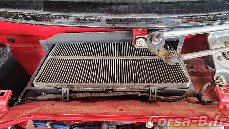

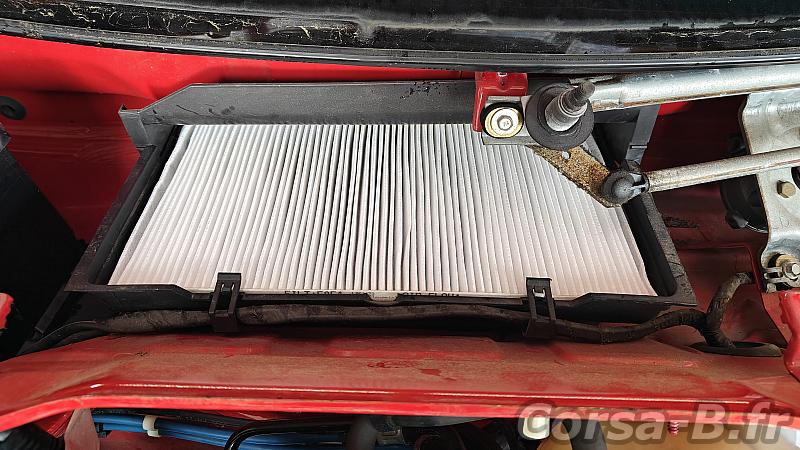

Par contre le filtre à air était sale et le filtre d'habitacle !!!
Et bien ça m'a encore occupé près de 4h tout ça.
Demain vidange moteur après avoir été acheter du LDR pour la faire chauffer. Remplacement du filtre à carburant aussi. J'attends de recevoir les amortisseurs et les pneus et ensuite au CT !

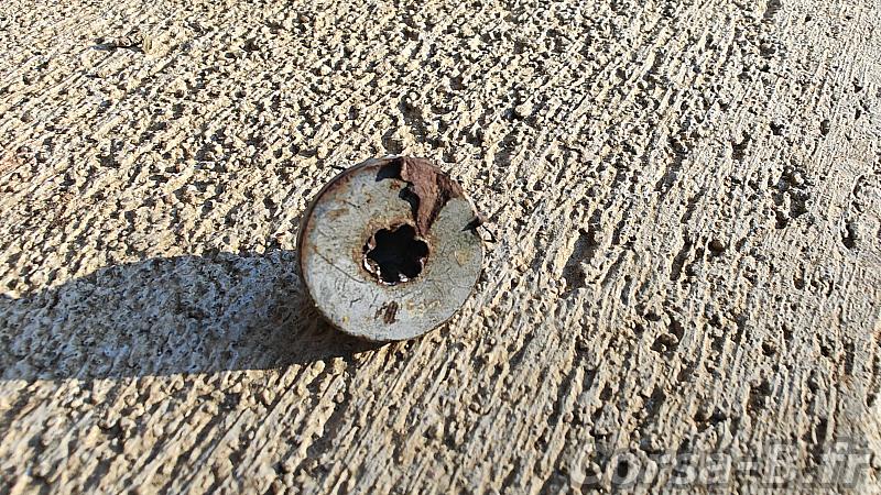

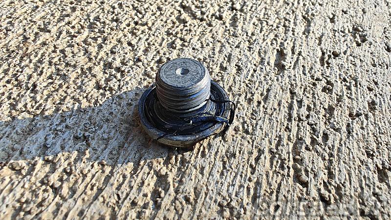

Après avoir mis hier un nettoyant pour le circuit de LDR, j'ai mis aujourd'hui un nettoyant dans l'huile. J'ai laissé tourner 20 minutes comme préconisé. Heureusement d'ailleurs, car j'ai eu une surprise en dévissant le bouchon de vidange : celui-ci était très dur à dévisser. Si le carter avait été froid, cela aurait été encore plus compliqué. Résultat : le joint n'a pas été remplacé, ils ont mis de la pâte sur le filetage...
Et le bouchon lui-même a déjà été retiré au burin... Super travail ! Lors de la prochaine vidange, il me faudra le remplacer
