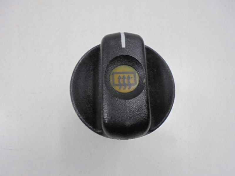

Le tableau des couleurs:
Cable de commande noir et bleu à gauche.
Cable de commande brun et gris à droite.
Difficile à enlever...Quelle daube.

Inutile de changer les ampoules si on ne les change pas tous.
Démontage du commutateur:
Brochage arrière.
On remarque la correspondance des lettres avec le schéma électrique pour une Opel Tigra.
Visiluation de la lampe,la diode 4005 et la résistance supérieure à 10Mohms.
La lampe fait 4mm et sort 80mA sous 12Vdc.
C'est une T1 1/4 WT, 12 V, 0.9 W.
BASSMANTA,pour le feux de détresse cela doit être la meme mais au prix de l'inter neuf, pas la peine de la changer.
Je remonte tout demain.

Oui,c'est le commutateur du dégivrage.90483175
Après démontage ,une 5mm ne passe pas et son courant est plus important.
Il faut une de 0.9 w avec un courant de 75 mA de 4mm.
D'ailleurs ,la 5mm a des pattes trop court.
Tu peux en trouver ici.
https://www.reboul.fr/catalogue/eclaira ... 25207.html
Non,je ne l'ai pas changé puisqu'elle éclaire encore.
