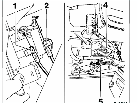

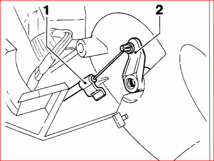

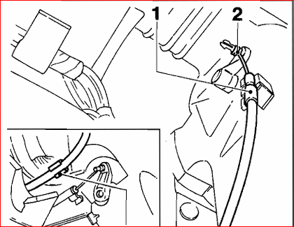

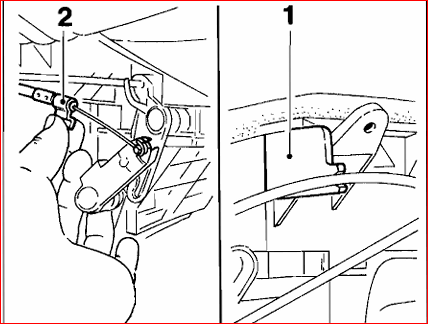

Je désire donc changer les petite loupiotes de la face avant.
J'ai demonté les quatres vis de la console de commande de chauffage.
Mais je n'arrive pas à comprendre comment désolidariser les câbles de commande d'en bas.
Merci de m'aider.

Je vais tellement vite que ça me prends le même temps que pour sortir le compteur.
Déjà, avec ou sans clim, c'est pas le bloc à l'arrière pour changer les ampoules.

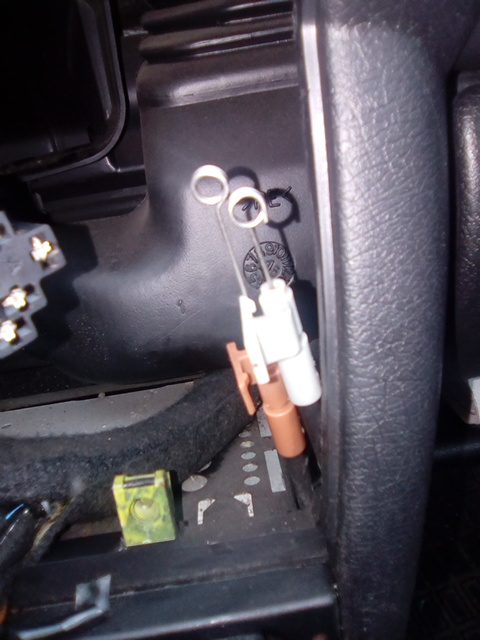

Pour les câbles, suffit de prendre un fin tournevis et de faire levier. Pour l'attache, tu appuie et il se déclipse du bloc.
Je débloque et ensuite je vire le câble.

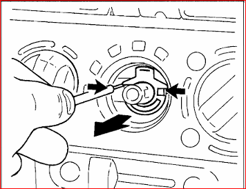

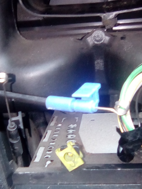

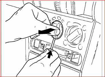

Ok. Sans clim, j'ai viré le bouton de T°et faisant levier en partant de l'opposé de la console.
Il ne voulais pas venir en tirant dessus.
C'est juste un cylindre et la languette se clipser, au bloc pour le maintenir en place.
Tu passe un tournevis en dessous et tu fais levier. Pareil pour le bout en forme de ressort.

Ok,j'ai pu sortir le bloc.
Pas facile...

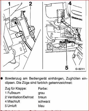

Le tableau des couleurs:
Cable de commande noir et bleu à gauche.
Cable de commande brun et gris à droite.
Difficile à enlever...Quelle daube.

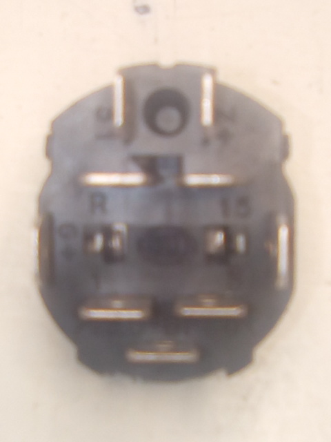

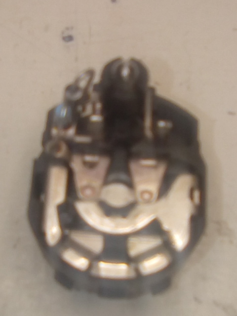

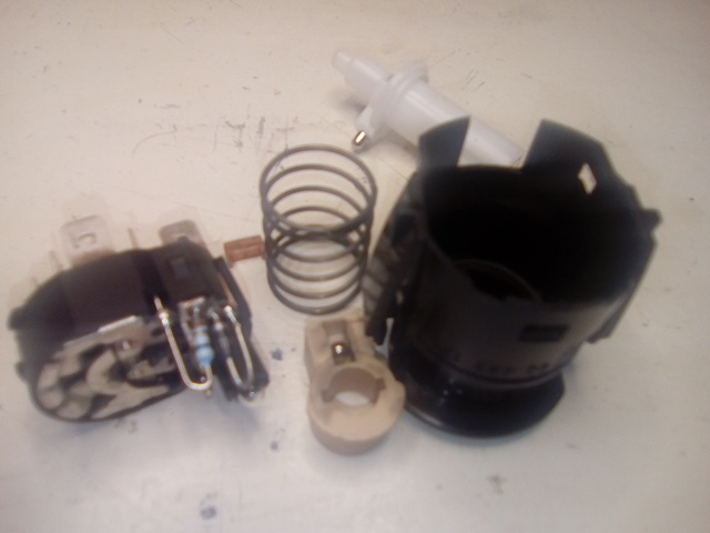

Démontage du commutateur:
Brochage arrière.

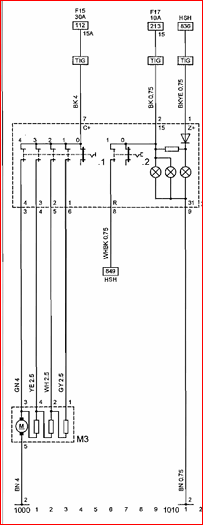

On remarque la correspondance des lettres avec le schéma électrique pour une Opel Tigra.
Visiluation de la lampe,la diode 4005 et la résistance supérieure à 10Mohms.
La lampe fait 4mm et sort 80mA sous 12Vdc.
C'est une T1 1/4 WT, 12 V, 0.9 W.

Oui,c'est le commutateur du dégivrage.90483175
Après démontage ,une 5mm ne passe pas et son courant est plus important.
Il faut une de 0.9 w avec un courant de 75 mA de 4mm.
D'ailleurs ,la 5mm a des pattes trop court.
