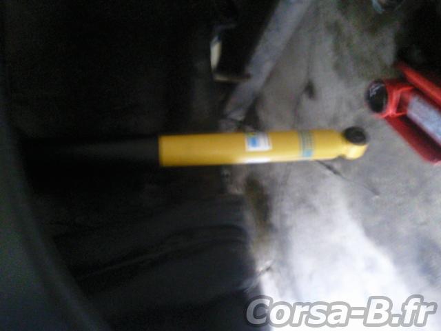

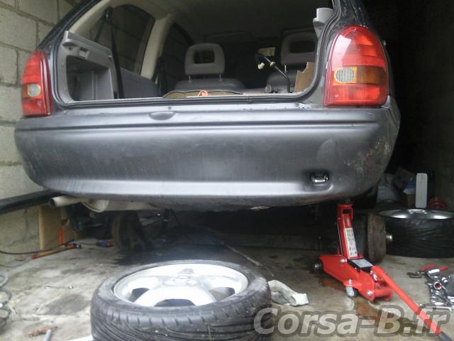

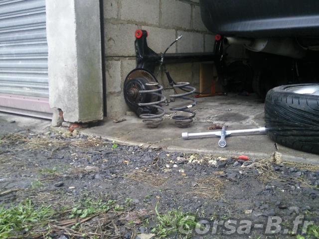

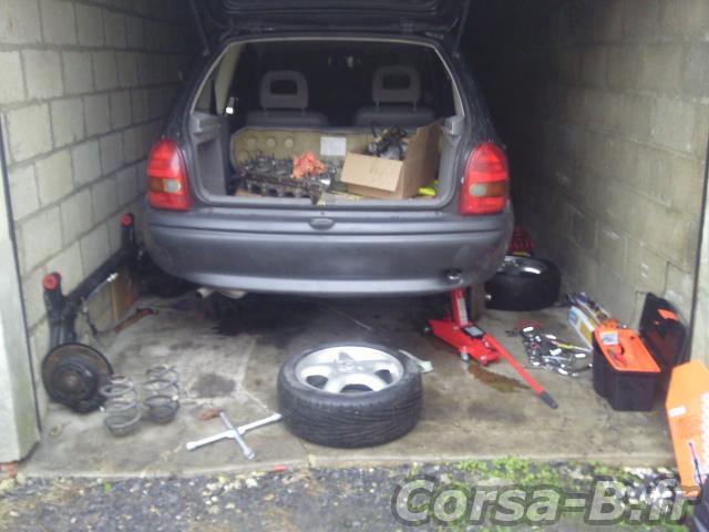

J'ai bossé un peut sur la corsa cette aprém.
Le train arriére déposé. ;)
Les ressort d'origine.
Les vieux amortos démonté.

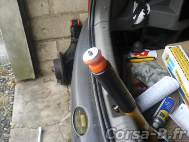

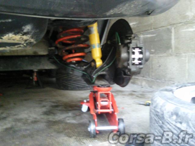

les amortos bilstein avec les silents bloc PU.
Amortos mis en place.

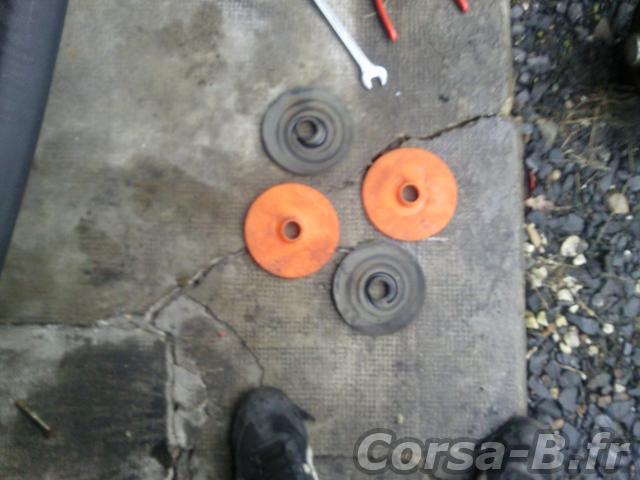

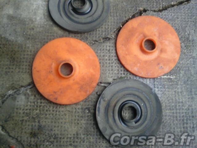

les vieux silent bloc de ressort est les nouveaux en PU.

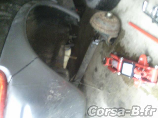

j'ai déja monté le train a disques je ferais des photos des que je rebosserais dessus, il me restre encore des petits détails a finir et il sera en place. ;)

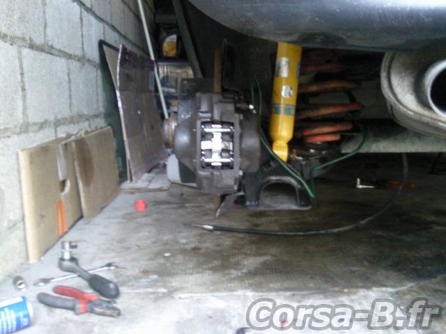

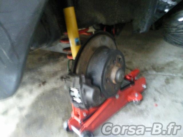

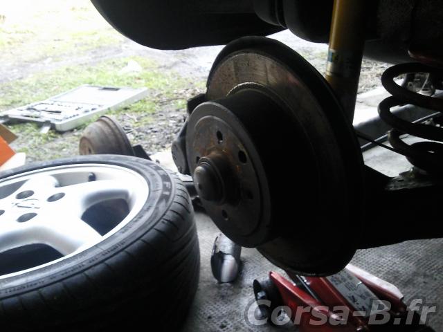

Encore quelque photos du train monté, il me manque un cable de frein a main est ses bon j'ai fini le train arriére. ;)
Voila les photos pour aujoudhui. la suite des que j'attaque le devant. ;)
Re: corsa02 et sa corsa
C'est super classe les disques arrières..........
Bonne continuation

Oui sa fait pas mal javoue, mais sa trahi les perfs de la voiture quand elle sera fini. ;)
Messages : 9298
Ça dépends des jantes que tu lui mets
corsa02
Messages : 76
Localisation : Aisne (02)
Message par corsa02 »
Je monte des jantes de tigra dessus. ;)
