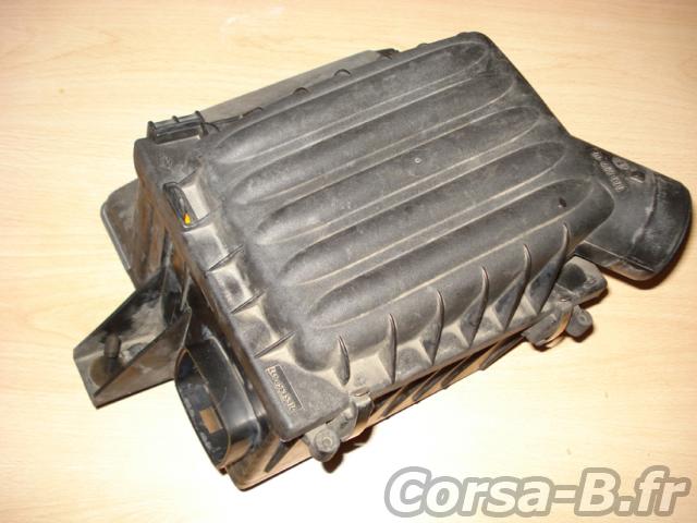

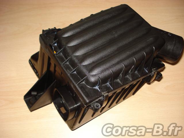

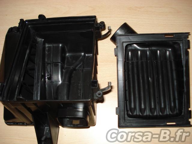

Bon j'ai profiter d'une petite accalmie pour modifier la boite a air voici le détails:

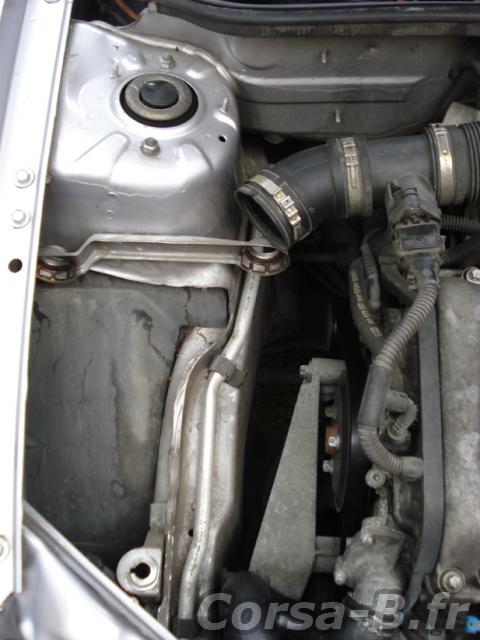

tout d'abord on desserre le collier puis on déboite la durite d'air qui donne sur le débimêtre puis on peut tire sur la boite pour qu'elle vienne:

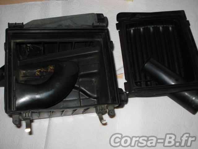

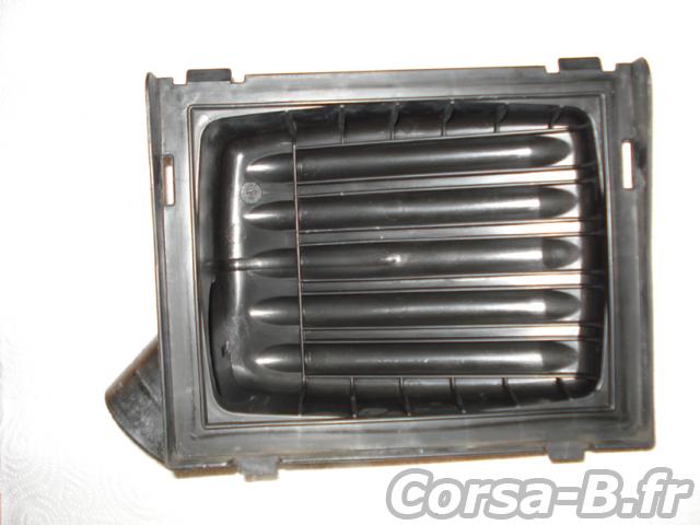

on l'ouvre en deux, on retire le filtre et nous voici face au deux brides, rien de bien compliquer pour les viré ils sont juste emboité, on peut s'aidé d'un marteau c radicale lol

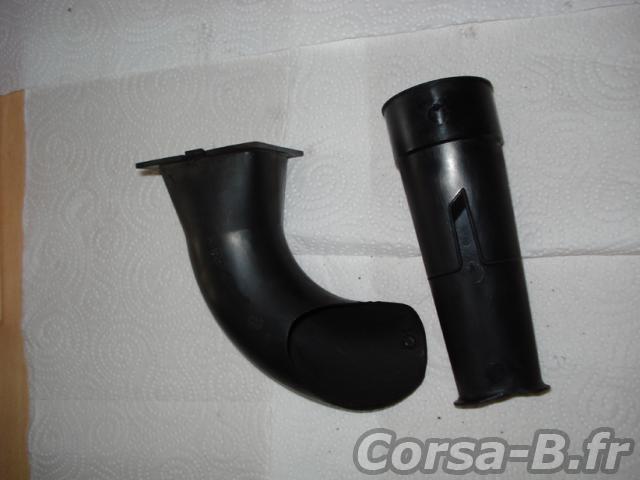

voici les deux brides

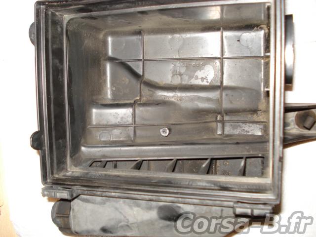

j'en profite une fois démonter pour nettoyer la boite a air avec du liquide vaiselle, un grattoir et une fois sec un peu de renov' plastique
sa brille
et enfin on remonte la boite a air dans sont compartiment
voila a+
sa brille

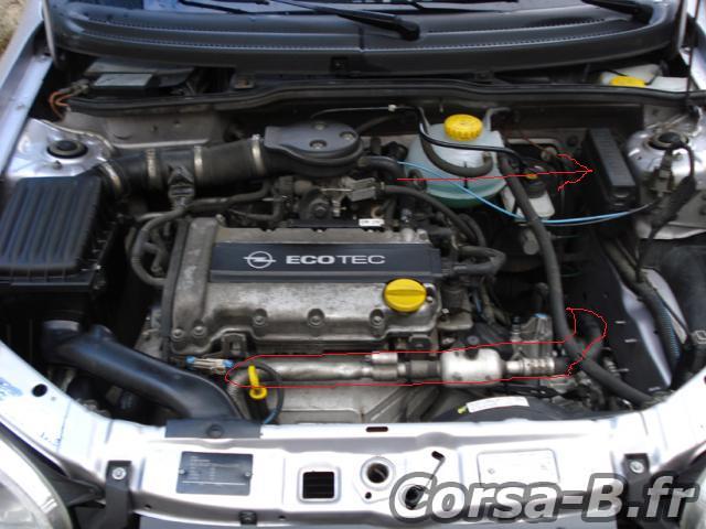

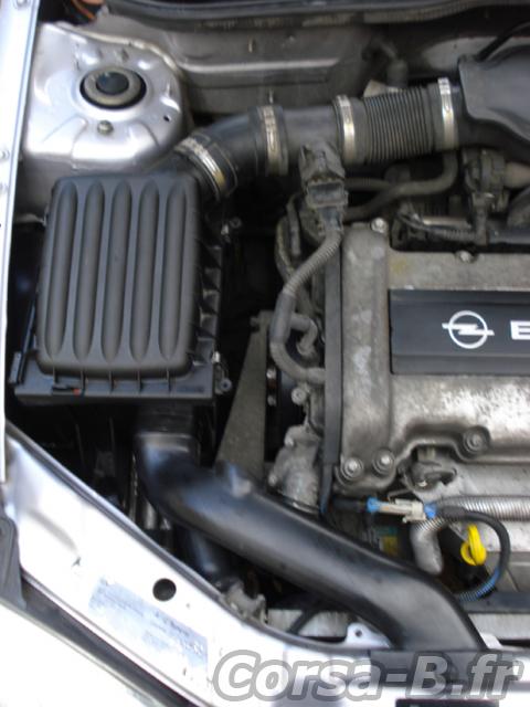

Par contre je vien de me rendre compte d'un truc, tu as bien un 1,2 16s? Parce que sur la photo de ton moteur ya deux trucs qu'il n'y as pas dans le mien
Quelqu' un peut me dire a quoi corespond les choses entouré en rouge svp?
aprés c'est tellement minime comme modif que bon gain ou perte a mon avis c est minime dans les deux cas. Moi sa me donne l'impression de mieux respirer quand méme. Aprés sa n'engage que moi...
- stan
- Messages : 1350
c est la clim
- Messages : 9263
Exact, ce qui est entouré en rouge, c'est la clim
