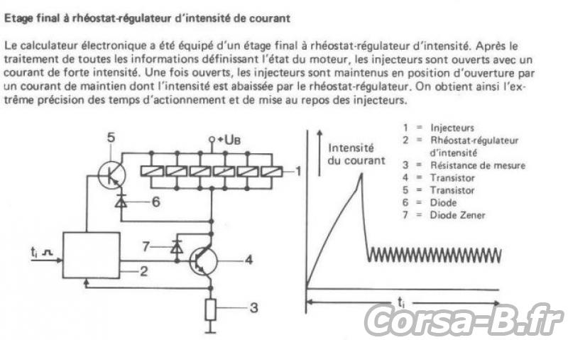

Par contre j'ai retrouvé ça sur le jettronic (version juste avant) :
Pour moi ça veut dire que les injecteurs sont alimentés ouverts avant démarrage puis maintenus ouverts avec une intensité régulée proche de leur valeur d'ouverture et donc une chute de voltage correspondante (U=RI). Avec U=7v et R = 15.5 ohm ça fait 0.45A d'intensité.
Ensuite ton multimètre ne voit pas le passage par la masse les temps d'injection sont trop court pour qu'il mesure, il faudrait un oscilloscope.
Si quelqu'un peut mesurer les valeurs sur sa Corsa essence ça permettrait de confirmer.
