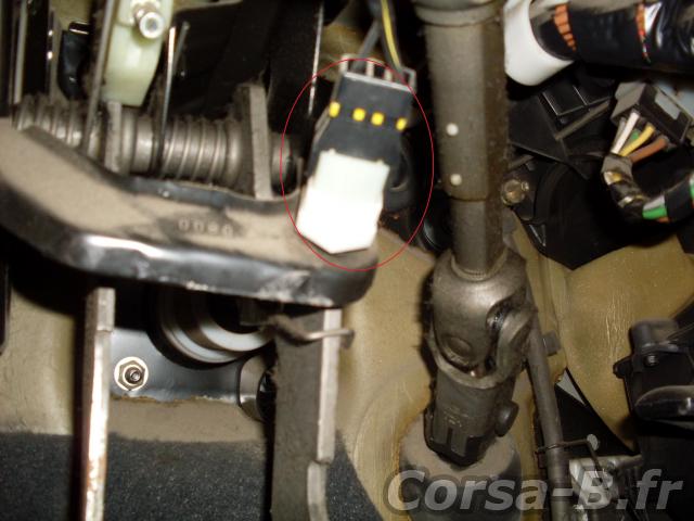

sinon là j'aurais besoin d'un éclaircissement au niveau des pédales :D
la pièce entourée est bien celle qui fait que les feux stop s'allument car on freine?
si oui c'est cette pièce qui fait que mes feux stop restent allumés en continu... :lol:
quelqu'un l'a til déjà changeais et quel est le prix à opel de cette pièce? merci ;)
Re: ma belle carette!!
oui c'est bien ton contacteur de stop ;) sa arrive assez souvent........
tkt sa coute pas tres cher ;)
ok merci ;)
de rien ;) pour le changer, tu le devisse et tu revisse l'autre......tout con ;)
