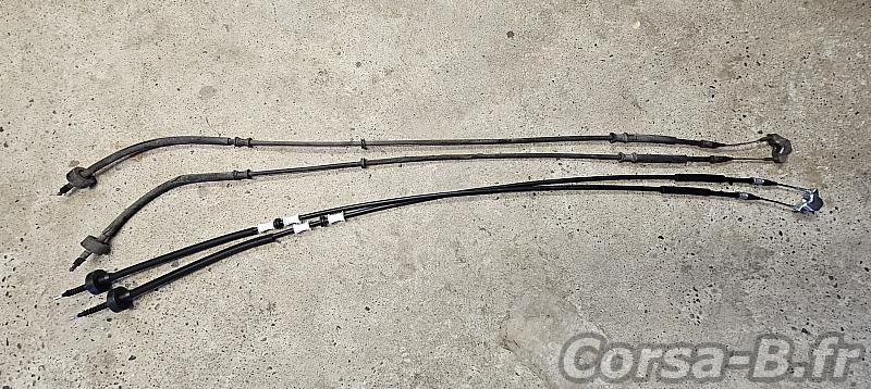

Toujours dans le "rayon petits travaux" :

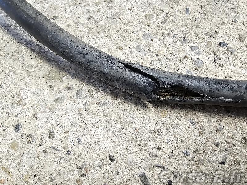

J'utilise que rarement le frein à main et dernièrement en voulant me garer en cote j'ai remarqué que ce dernier ne fonctionnait que d'un côté...
Un simple coup d’œil m'a permis de faire le diag...
Câble sectionné par la rouille :lol:
Donc remplacement de celui ci

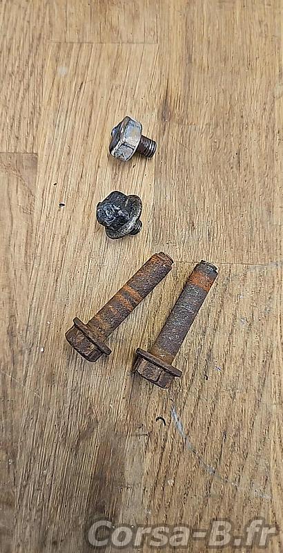

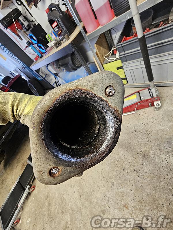

Pour accéder au mécanisme il faut descendre le silencieux intermédiaire pour retirer la tôle pare-chaleur.
En faisant cela les deux vis du silencieux final ont cassé dans l'inter...
Obligé de déposer l'inter et de souder des écrous pour extraire les morceaux
Et heureusement que j'ai beaucoup en stock à la maison :lol:
J'avais encore deux vis pour pouvoir tout remonter.

Bonjour,Predator.
Bienvenue dans le quotidien du petit mécano.
En effet,ces deux vis ont tendance à être gripper.
A moins de descendre sous le véhicule par tout temps et au fur de l'année,pour desserrer et resserrer ces deux vis,je ne vois pas trop comment faire autrement...
Je pense que toutes interventions sur ces deux vis sont vouées à l'échec.
Prévoir des vis neuves et une coupe nette avec un disque fin de meuleuse.
J'ai une petite meuleuse de 115 mm mais une 125 mm convient aussi.
Pour les plus téméraires du 230 mm,au choix. (prévoir gants,lunette de protection et casque anti-bruit)
